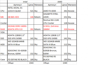

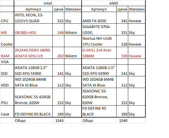

Прилично тиха и балансирана конфигурация - 1600 лв. - 2100 лв.
За Wifi-то има 2 предложения, но като гледам в какъв ценови диапазон е, не ми е дерт в момента. Компа ще е на 2м. от рутера, важно е да не забива.
1.Към всички SSD-to не е в този бюджет, то ще е допълнително, както и останалите 8 GB RAM.
2.Прави ми впечатление, че всички предложения за Seasonic 620W са за не модулното захранване, има ли някаква причина, освен че е по-евтино?
3.Освен това се понатрупаха и доста интелски конфигурации, каквото беше и моето първоначално желание, а сега е на кантар. Ако изключим виртуалките (за които psycho_666 ще се окаже много прав да предложи 8core AMD) и макар, че както казах не бях обмислял този вариант, вече сериозно го обмислям, а и ценово излиза по-изгодно. От какво друго ще се лиша ако взема intel, както и толкова ли Xeon е по-зле  от I7?
4.Също така основно се предлага и двувентилаторната GB 960, освен цена има ли нещо друго.
5.И относно няколкото предложения за CM охлаждане - ако е достатъчно читаво и тихо и сравнимо с Noctua NH-U14S CPU Cooler, това си е направо 2 пъти по-евтино. Все пак, освен ако няма сериозни аргументи за нещо сравнимо добро и под 90 лв., мисля да взема Noctua.
6.Tomoff1 много добре е забелязал - не искам захранването да работи на 100% натоварване.
psycho_666 - да, забелязах, че NH U14-S няма да влезе в CM 650.
Все пак още не съм се отказал, да имам всичко утре. Когато и да успея, снимки ще има задължително.
P.S. Редактирах първия пост, относно кутията. Там приключихме.

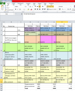

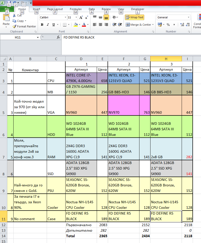

Така, групирах ги, на база на мненията ви в темата, като за видеото още се чудя.
Натежа и мнението на Psycho_666, че за тия пари няма кой знае какво да подобря и за сметка на това добавих SSD и 16 GB RAM още сега, без да ги оставям за после. RAM-a как е по-добре 2х8 или 4х4 - има ли забележима разлика в производителността. С оглед на ъпгрейд е по-добре 2х8.
Не съм сигурен и за интелското дъно. Интелската съм я оставил бе cooler, на база на едно мнение на monicho по-горе, в което казва, че бокса се справя добре. Ако се наложи ще го добавя. Поне като марка и модел е избран.
post-23632-0-31418800-1424085946_thumb.p
Редактирано от JanOve (преглед на промените)
Ти хубаво си му  предлижил ми си минал  и лимита от 2100 :)  Това да имаш толеранс от 500 лева и да  го минеш е голяма работа .
Така е, самолета прелита много бързо над бюджета :)
Ами сложил съм му SSD, а той не влизал в бюджета.
Ето без ССД:
Обща стойност - 1 961.83 лв. с ДДС
Редактирано от ganio (преглед на промените)
