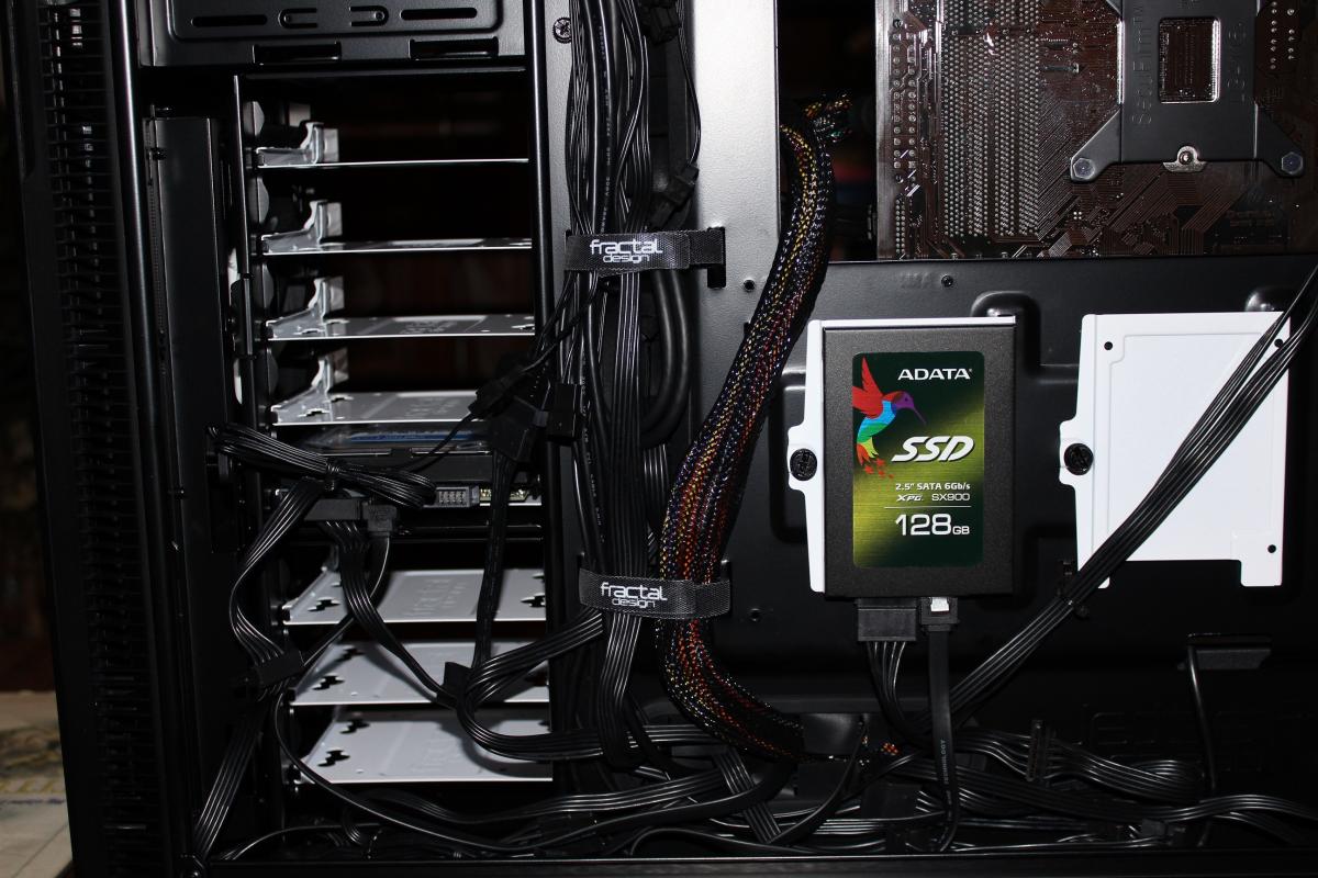

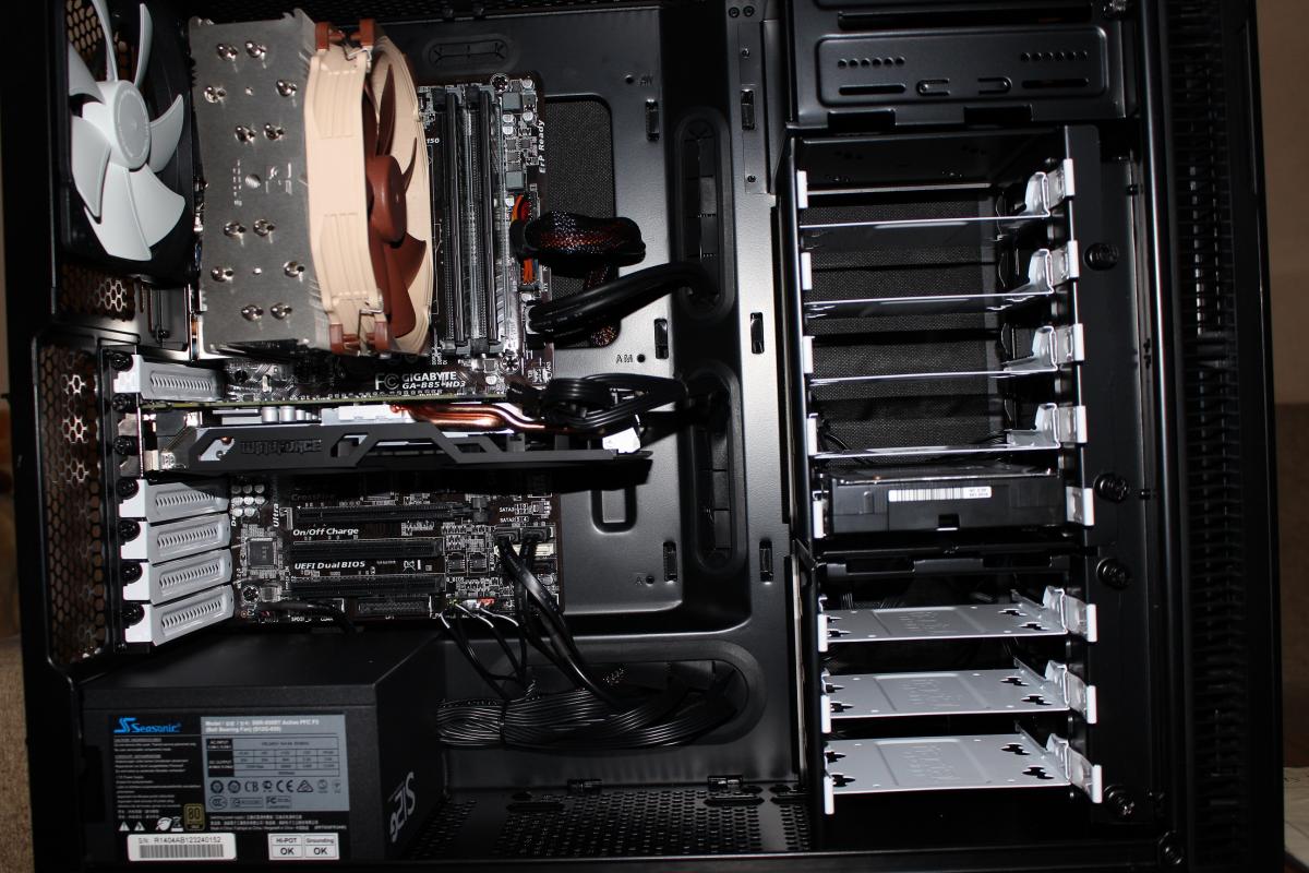

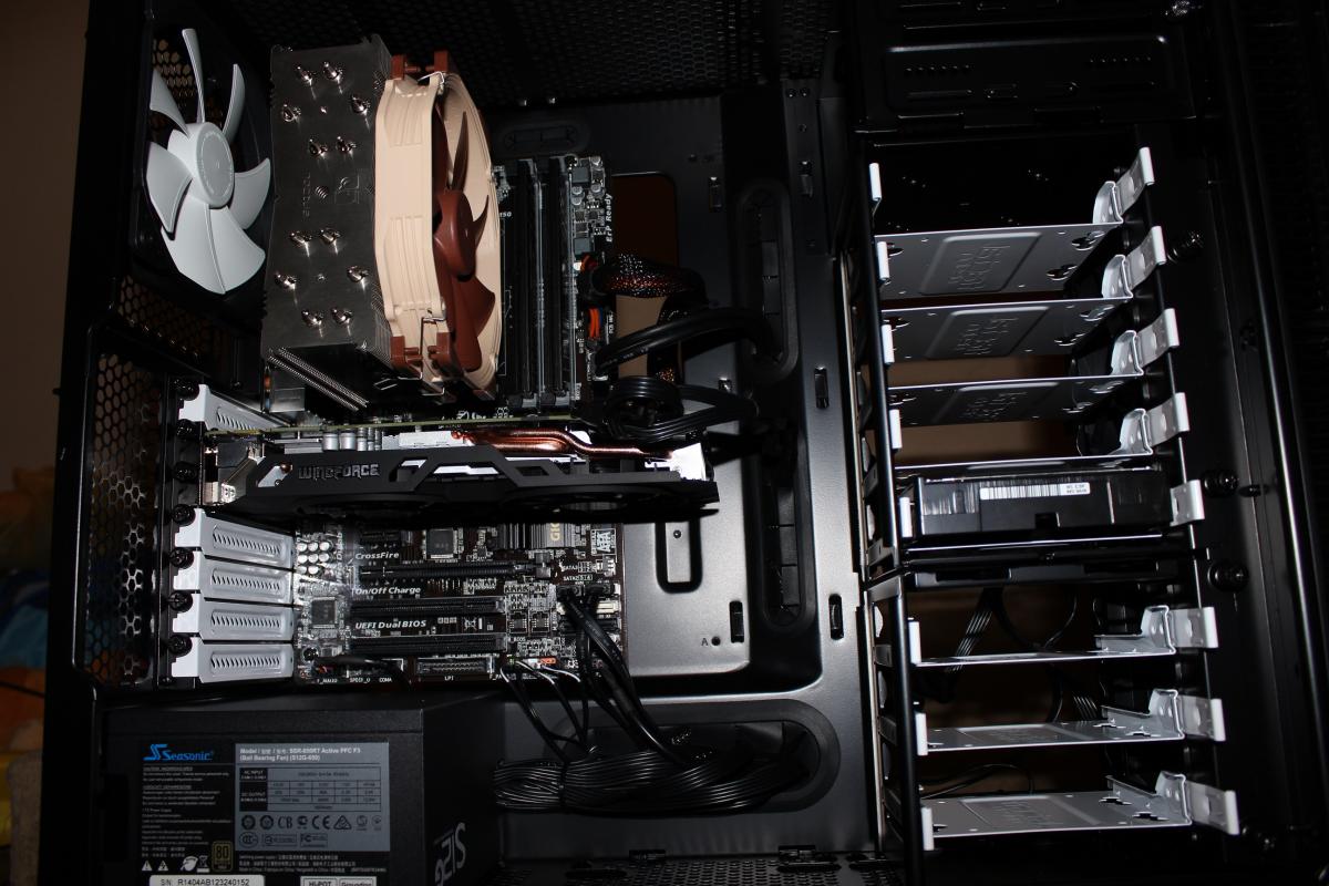

Извинявам се за качеството на снимките.
Не е зле, даже на снимки отзад изглежда по-лошо отколкото е в действителност, само малката плетеница зад хардовете трябва да донаглася. Всичко се събира без нито един кабел да е усукан или под напрежение.

Качеството на снимките е перфектно,не знам за какво се извиняваш :D
Браво,прекарал си кабелите отзад и всичко ти е перфектно подредено,евала.
Тук ясно се вижда къде влиза въздуха от страничните отвори - точно пред филтъра.
При R5 клетките за хард дисковете са малко по-различни, откоклото при R4 и не можеш да направиш това, което съм направил аз. Въпреки това моя съвет би бил да разкараш горната клетка, голямата, за 5-те харда и да си освободиш въздушния поток от вкарващия вентилатор. Харда да си го монтираш най-отдоло на долната клетка. Така харда ще има достатъчно място да отделя топлина и няма да има какво да пречи на единя наличен вентилатор отпред да вкарва въздух.

Със сигурност ще разместя клетките и ще добавя още един вентилатор (отпред или отдолу, не съм решил още). Относно страничните решетки, напълно си прав, пред филтъра са, аз си казах, че не бях огледал подробно. Относно модулния покрив - ако е до изглед - в началото малко по-странно ми изглеждаше, но много бързо свикнах и повече ми харесва, въпрос на вкус е. Относно функционалност - не съм пробвал как е - ако е напълно модулен, т.е. да може да се махне например само един панел би било голям плюс, ако е само един модул, за мен няма да е приложимо и нито е плюс, нито е минус.
