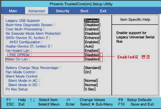

На някои модели в БИОС,освен настройката за първо зареждащо устройство има възможност за включване или изключване на USB boot функцията!Акo e disabled(изключена) няма как да тръгне.Ето един пример:http://www.lge.co.kr/upload/TEC_PDS/1%5B9%5D%5B0%5D.JPG
Тази опция няма нищо общо с буут от флашки.
