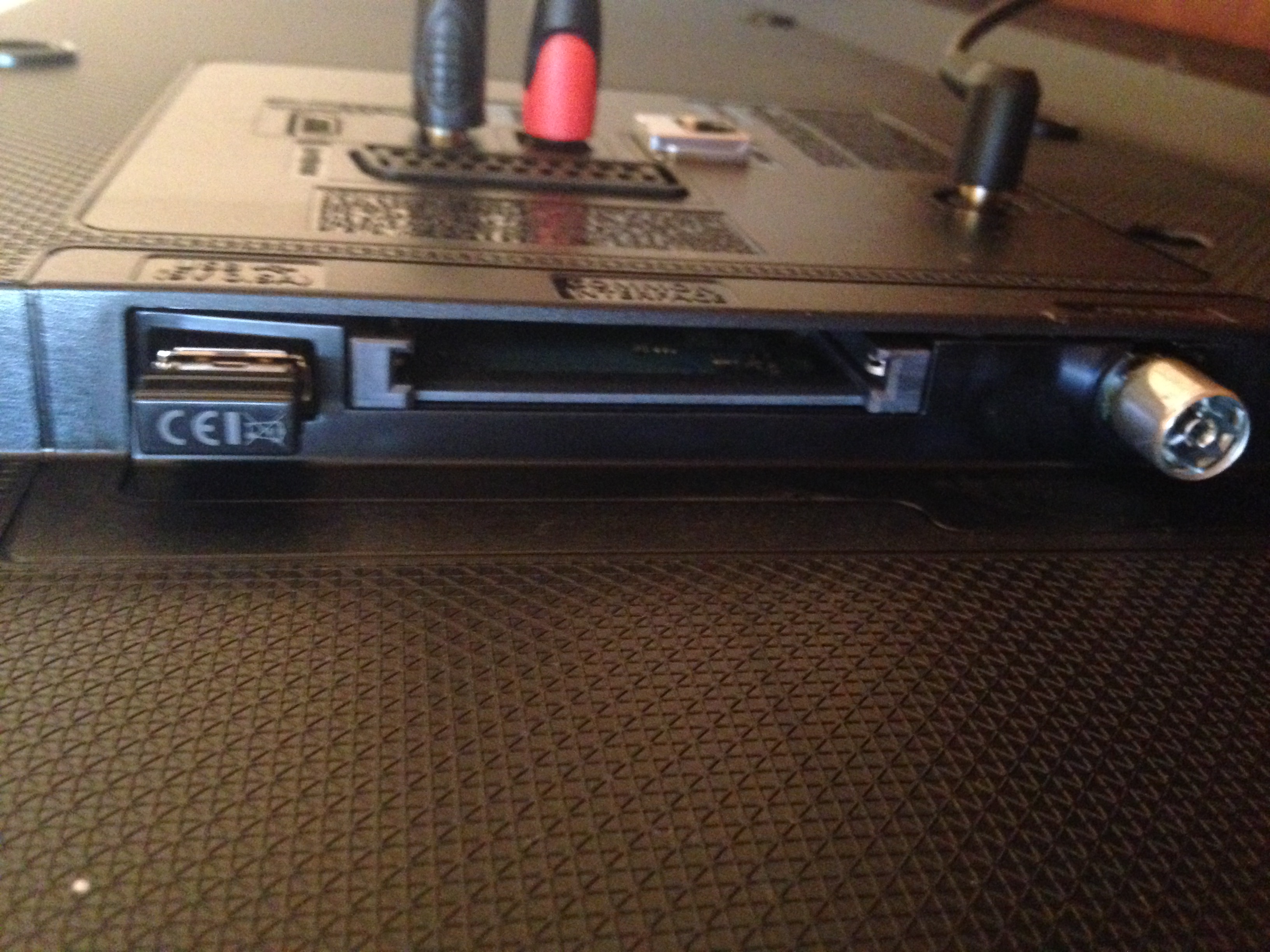

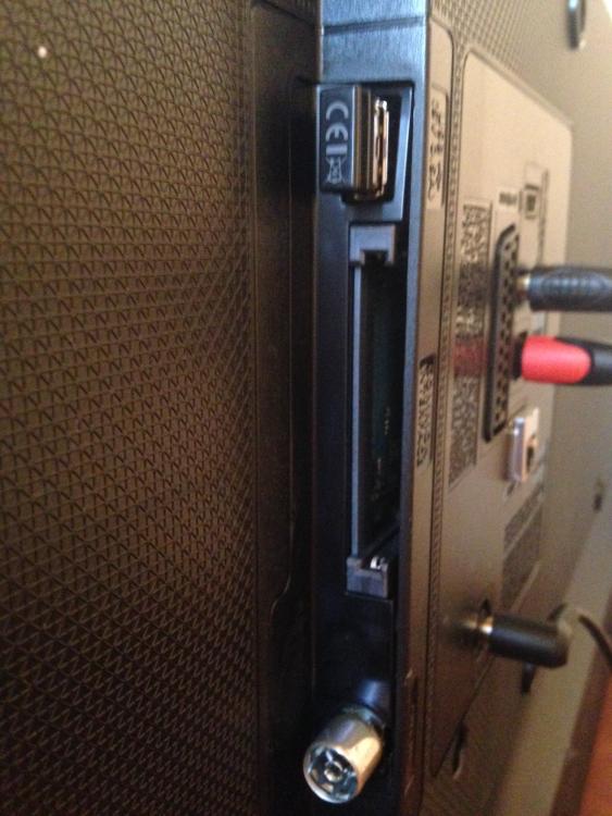

Снимка на телевизора от друг ъгъл. Или поне какво пише на двата чинча, в които са включени кабели. И малко настрани на DVD - пак където са включени кабелите.

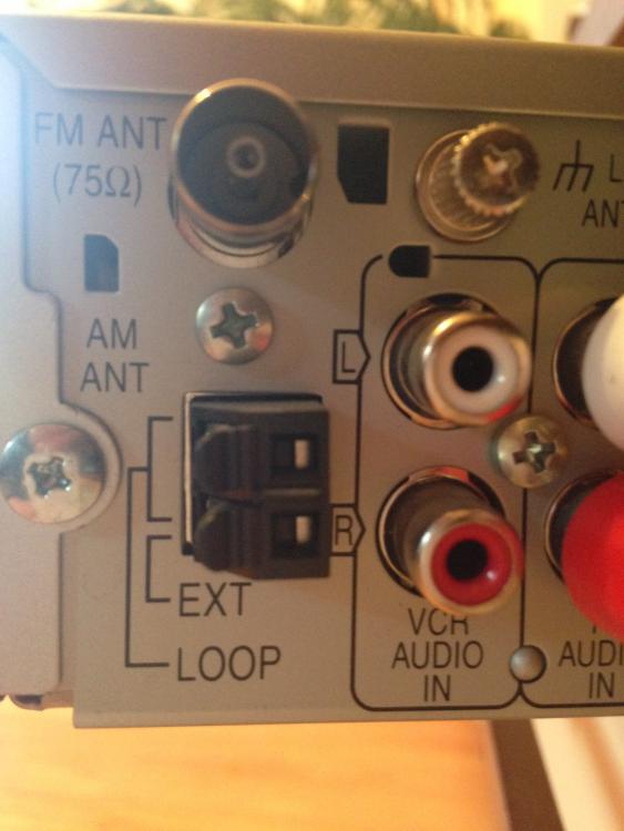

- да искам звука на телевизора да излиза през ДВД - то и неговто кино с 5 колони. Сега звука на диск в ДВД си излиза през 5-те колони, а и звука на стария телевизор също излизаше през 5-те колони, но имаше други изводи.Така, че ДВД-то и киното с 5 те колони няма проблем
- телевизова има - евро букса/ онази широката, която се вижда на снимката/ долната е на телевизора/; HDMI  и дигитал аудио, който не влиза никъде в ДВД-то

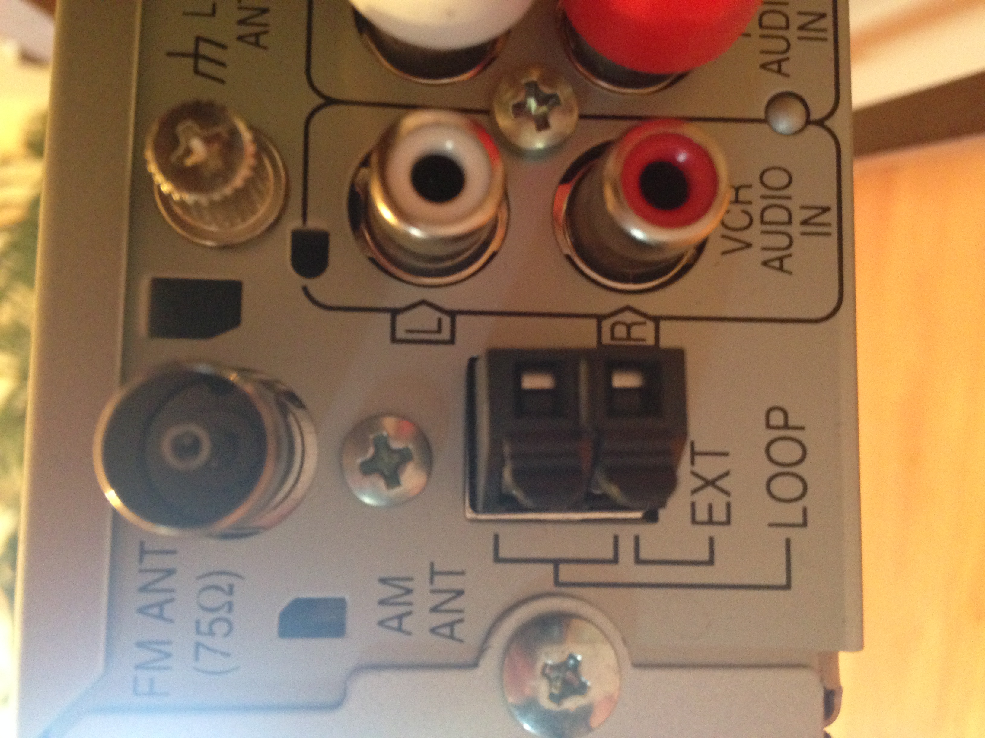

- на първата снимка са входовете на ДВД-то
- ТВ самсунга няма книжка и по телефона не можаха да ми кажат. А книжката на ДВД-то съм я загубила, няма в нета , но така или иначе по нея свързвах стария телевизор и както казах пишеше" аудио от ТВ се включва във вход аудио на ДВД" , но сега са различни буксите

DVD - Panasonic  Home Theater sound system SA HT335

Домашното ти кино има стерео аудио вход с чинчове. Тези двата, които са на десния ръб на първата ти снимка, и в тях има включени някакви кабели.
Телевизорът ти има аудио изход, на стерео жак. Тоест, трябва ти такъв кабел:
82651926_1_800x600_kabel-stereo-zhak-na-
От телевизора можеш да изкараш звук и през SCART-а, но ще ти трябва допълнително преходник към чинчове, или съответния кабел.

Аман от философи. Аз досега не съм виждал телевизор, на SCART на който няма AV изход и вход. Някои може и да нямат RGB вход, още повече да не поддържат превключване на S-Viseo и разни комутации по 8,10,12 но това няма отношение към темата. Дори и с най-глупавия китайски кабел за 2-3 лв ще тръгне. Може само брум да има. защото не са разделили сигналите с ширмовки.
И пак много празни писаници, вместо да се каже какво пише на чинчовете до скарта на телевизора. Където има включен кабел на снимката.

Разгледайте снимката отново! Има СКАРТ куплунг, има TV audio in, има и VCR audio in. Това ще рече, че обезателно на дистанционното Ви има бутонче, което може да комутира тези входове. Иначе, какво би станало, ако и на всичките има сигнал и са включени към източниците  на сигнали? Какафония.
Копчето е или едно или 3, за всеки източник. Понеже не съм ви търсил и дистанционното, не го виждам да сте го снимала все още, на него най малкото или под него трябва да е написано примерно така  TV/AV  или хоризонтална стрелка или кой знае какво са напечатали.След като кабела - СКАРТ - СКАРТ е закачен между телевизора и DVD плеара и в последният има някакъв ВИДЕО диск със филм или концерт, то вие ще натиснете това копче, за да може да изберете ВХОДА от телевизора към скарта на DVD плеара. При наличие на "пълен "скарт или 21 проводника  ще можете да пускате сигнал и към телевизора от DVD - то или обратно. Аудио и видео сигнал ще получавате и към DVD - то,  като вече видеосигнала не е важен за самото DVD . На него му трябва само звук - ляв и десен канал, който задължително излиза на скарт буксата на телевизора. Не може на някои телевизори да има, а на други да няма свързване от печатната му платка  със пълен набор от това, което се изисква по международните норми. Вие като правите тази гимнастика, ще се замислите какво именно правите и как ще тръгне сигнала, като използвате дистанционното на плеара.Всичко е много лесно за всяко едно изделие, само че на хората им е по добре да им го направи някой.Още веднаж. Разбирате, че при включени и другите входове с техните източници на сигнал, накрая от усилвателя на DVD - to ще се получи едно смесване на тези източници със различни сигнали(говор, музика) Затова обезателно на плеара ще има такова бутонче , маркирано по съответният начин , а на телевизора също, за да му укажеш от кой източник ще се взема сигнала. Хубаво би било да не питате кое да снимате и кое не, а още от първият ви пост да е прегледно всичко, за да не се тормозят хората със разсъждения и да не роптаят. Защото никой от отговарящите, не може да знае в къщата на Петранка, каква техника има и как тя иска да си я подвърже!

Забравил съм да ви отговоря на последното питане за радиото. антената се включва ето в този куплунг. Ако сте във софия, а и където и да сте, ви трябва парче кабел около половин метър, включено във същият куплунг. след това избирате от дистанционното "РАДИО"  разбира се че ще е  FM 88 - 108 megaherca i si skanirate za radioprogrami. Poslednite, moxete da si gi zapametite na otdelni kanali taka, qe s edno natiskane na  (ako e napisano na ДВД-то FM1, FM2, FM3 да си избирате тази, която ви харесва .

Относно радиото.Положението е същото.Кабелът, който включвам в посочения на ДВД вход FM ANT, другия му край няма къде да го забода.Няма подобен извод.

А това, което трябва да включиш във FM ANT входа, е просто един гол кабел, който трябва да играе ролята на антена. Другият му край не трябва да се свързва никъде.

"" Относно радиото.Положението е същото.Кабелът, който включвам в посочения на ДВД вход FM ANT, другия му край няма къде да го забода.Няма подобен извод. ""
""Другият му край не трябва да се свързва никъде. ""
Това ви е отговора за антената и като включите на FM в тонколоните трябва да чуете характерния ШУМ на обхвата. Сега остава да натиснете бутон за СКАНИРАНЕ, нагоре или надолу обозначен със "+"  или "–" и да чуете първата радиостанция, намерена след сканирането. После продължавате за втора, трета и т.н, като се стараете да поставяте всяка една от тях на посочен бутон с название - FM1, FM2, FM3 и тъй нататък. Бутоните трябва да са на лицевия панел на DVD - то!
