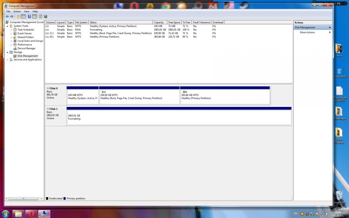

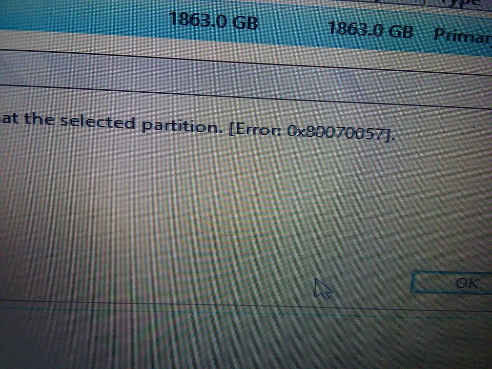

Здравейте колеги.Имам следният проблем и се нуждая от вашата помощ.Имам външен хард диск,който е Seagate 2Tb (2.5)  имах информация във него и реших да го форматирам,след старт на формата и минаване на известно време Windows-a ми даде грешка.Опитах и през Computer/Manage и т.н. в момента още чакам не знам какво ще излезне.Пробвах и през Windows инсталатор - и там грешка,пробвах и под XP същият резултат.Диска в момента няма файлов формат и при включване ме кара да го форматирам.Как да се справя с този проблем?
post-360868-0-33453500-1439120313_thumb.
post-360868-0-98631200-1439120377_thumb.
