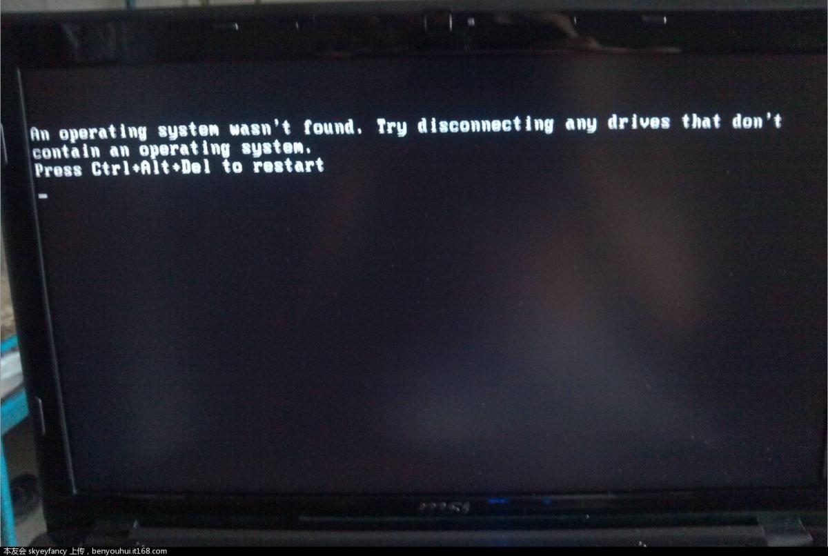

Здравейте!
Вчера прихванах някакъв много коварен вирус. Отваряха ми се папки постоянно,с трудност използвах и интернет,браузъра ми си правеше каквото си иска.Опитах се да почистя със SpyHunter,но докато изчистя един вирус,друг се появяваше. Пробвах и други програми и май съм изтрила нещо което не трябва,защото след рестарт се показа син прозорец и съобщение за някаква грешка и,че трябва да направя auto repair,но която и опция да избирах,пак стигах до синия прозорец.Пробвах и с comannd prompt да форматирам диск х,но не ми позволи и накрая използвах тази команда: wmic recoveros set AutoReboot = False
И сега ми излиза черен екран който казва,че операционната ми система не е намерена. Като рестартирам пак същото.Не мога да преинсталирам,защото вируса явно е блокирал бутването.
Компютъра ми е Acer Aspire v 15 nitro-black edition
Windows 8.1

Бекъп на важните неща от твърдия диск, и една свежа преинсталация ще реши проблема. Командата която е ползвана е за забраняване на автоматичния рестарт на системата, и няма нищо общо с вашия проблем. Ако не разбирате - най-добре сервиз.
Ако има флашка закачена, я махни. В BIOS виж кое устроййство е първо - First Boot device - името на твърдия ти диск.
Най-добре да се забърше системния дял, тъй като това ще да е по-сериозна зараза, щом се е стигнало до това. Особено ако се касае за полиморфен тип зараза (Sality примерно) е препоръчително. Имам опит с подобно нещо, и без преинсталация не ще да изчезне гадината.
Откакто прихванах вируса не мога да вляза в биос.Като се опитам да преинсталирам тръгва да ми зарежда,но се рестартирва и пак зарежда и така постоянно.Може би трябва сервиз......
Вируса май беше HackAv (един от всичките)

И що не можеш? Какво става при опит за влизане в BIOS? И как влизаш в BIOS? А пробва ли с натискане на Esc  да избереш устройство за зареждане?
HackAv мисля че е ботнет троянски кон, и инсталира други гадини в системата. Нека колегите от HJT да се включат, тъй като те са можещите и знаещите в тази област.
Щом стигате до Startup Repair, би трябвало да имате достъп до Command Prompt в Recovery Environment-a нали така?

За жалост вече не ми изпиза прозореца за repair,ами черния който казва,че не е открита операционна система.И другия проблем е,че цифрите ми не работят,сеедно е натиснат постоянно шифт, и вместо числа излизат символи.Сигурно и за това не мога да вляза в биос F бутоните не отговарят.
Работата е сериозна,така като гледам май се налага сервиз.

Всичко това съм го пробвала.Имам бутваща флашка но както споменах по горе windowsa тръгва да зарежда след което лаптопа се рестартирва и пак тръгва и така постоянно.Това го опитах още преди да ми излезе черния екран,резултата беше същия.Някъде прочетох из нета,че този вирус който имам блокирвал преинсталацията и repair на системата.Опитах и с restore point,но бяха изтрити. F2 не реагира.

А Fn+F2 реагира ли?
не :( вече започвам да се притеснявам дали изобщо ще се оправи
А при натискане на F12 или Fn+F12 при стартиране на компютъра "ввдига" ли меню за избор на устройство, от което да се зареди?
Никаква реакция няма.Като натисна Esc за секунди ми изписва да натисна F2 за биос или F12 за boot options.Но нищо не става.И с Fn и без.
Пробвайте да вземете назаем USB клавиатура и пробвайте с нея. Временно премахнете и батерията на лаптопа и свържете машината директно в контакта. Друго за което се сещам е временно изваждане на CMOS батерията за около 30 мин. и след това да се постави обратно.
Само дето тя най-вероятно няма да може да стигне до CMOS батерията.
http://laptopmedia.com/highlights/inside-acer-aspire-v15-nitro-black-edition-vn7-591g-gtx-960m-disassembly-internal-photos-and-upgrade-options/
Не, че е някаква сложност, но трябва да се свали дъното на машината
Edit. Виж отдолу в средата на дъното има ли малко отворче като за кламер? Ако да - то е за нулиране настройките на BIOS.
Това ми звучи като решение но не ми се рискува да го правя сама.Най-добре да го свърши някой професионалист.
