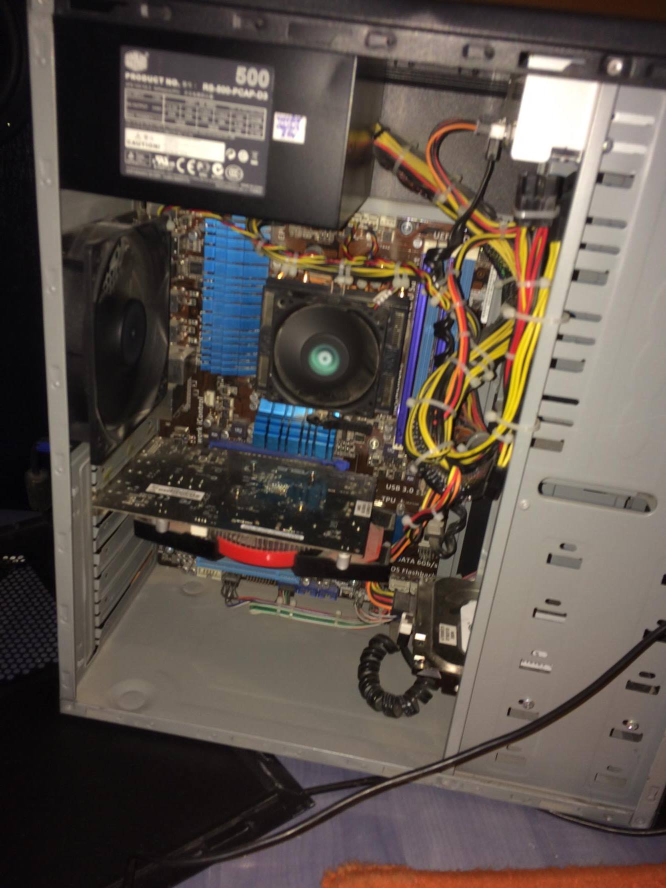

Кутията с гаранционни лепенки ли е?
Ако не е,може да снимаш при свален капак,за да придобиеме някаква яснота
за положението вътре.

Ето братле.Вие ще кажете как е
Предполагам си разбрал вече,защо загрява...
Ако мислиш,че ще се справиш с свалянето на вентилатора,
откачи го и разкарай кечето и прахоляка от охладителя.
Ако не,помоли някой приятел.
Праха е враг на компонентите,а натрупването му е предпоставка за загряване.
Още нещо - заключващия палец на бокса май опира в моста.
Нека и други колеги хвърлят по едно око,
но ако опира - с компа и бухалка в сервиза.
Скобата (бокса) е завъртян на 180 градуса.

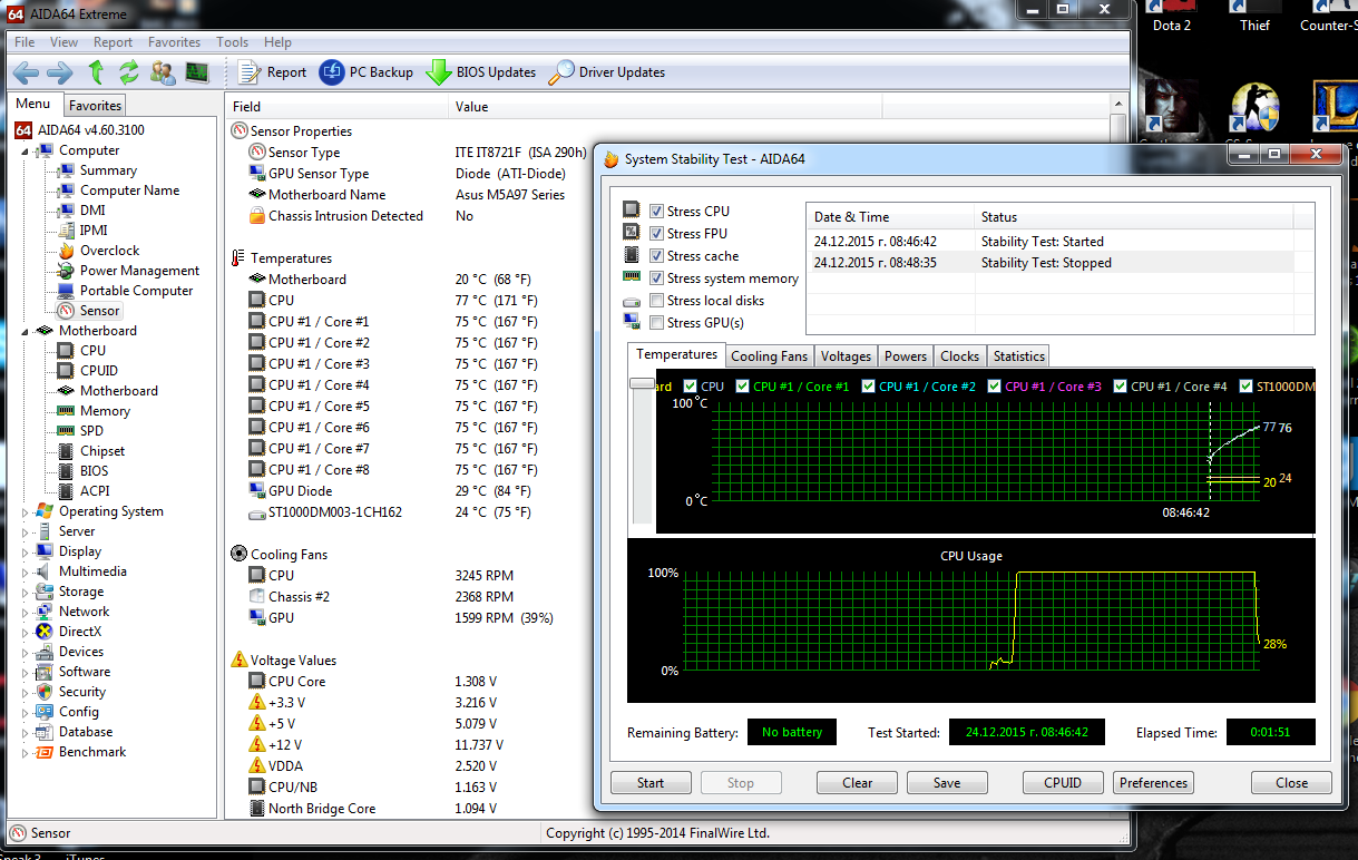

Беше преди около 2 месеца в сервиза и ми казаха,както казах по-отгоре,че дъното показва нереални температури.Ето stress test-a
преди 1 час, Ignatoff написа:
Според мен се отчитат нормално температурите на процесора. Охладителя е със затворен въздушен поток от кабелите. Вижда се, че кечето е предимно в долната част на охладителя а на горе е само запрашен. Там, където е кечето е вървял най много вятър.Дори и след почистване ще спаднат температурите с малко, но не достатъчно. Захранването също ще се нуждае от почистване. Има какво да се пипне във кутията. Преподреждане на кабелите. Може да се измести харда на горните стойки за да се приберат и кабелите на горе. Горната част на процесорния охладител също е със нарушен въздушен поток от кабели, които са лепнати за охладителя. Процесора е 125W. Не е никак малко и е хубаво да се смени целият охладител с модел, който да стои прав и да духа на зад към изкарващият вентилатор. Този охладител духа към дъното, като изкарва топлина в четири посоки, но от горе не духа заради кабелите. На пред също няма да духа заради рама и кабели.  Сигурно охлажда на 60% от възможностите си този охладител. Във твоя случай се вижда, че от към страната на рама, какъвто топъл вятър е излязъл, вентилатора го засмуква и го вкарва повторно през охладителя.

преди 12 часа, Ignatoff написа:
Че стойностите не са съвсем реални съм съгласен. Поне аз не помня до сега при коректно отчитане на температурите всичките ядра да вървят с абсолютно еднакви стойности.
Абстрахирайки се от това диаграмата казва и друго. При вас температурите се покачват равномерно което е възможно само при липса на охлаждане или недостатъчно такова пуснато на постоянни обороти. Диаграмите на температурите обикновено са криви рязко покачващи се при наличието на товар и в последствие забавяне на темпа на нарастване докато се получи хоризонтална права при достигане на максималната температура.

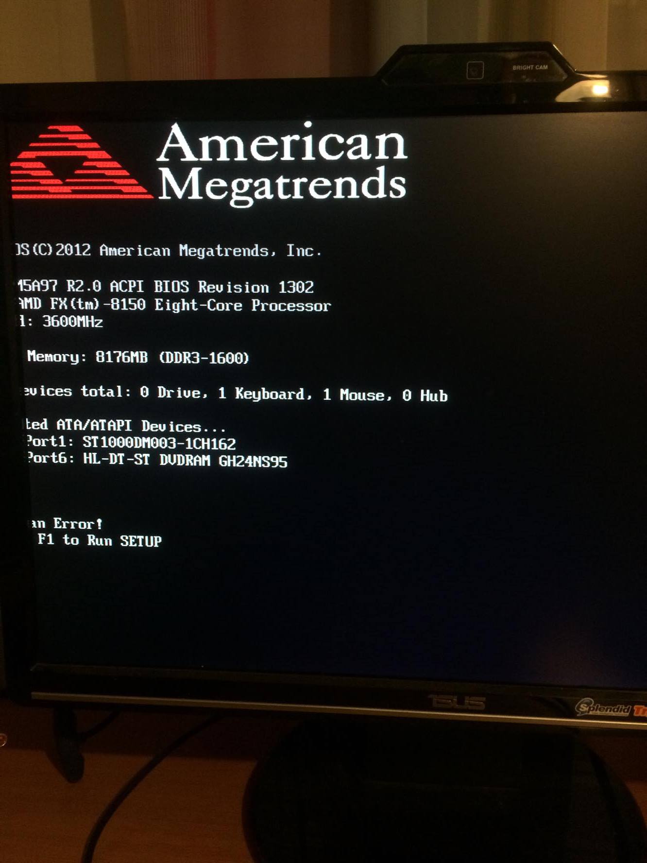

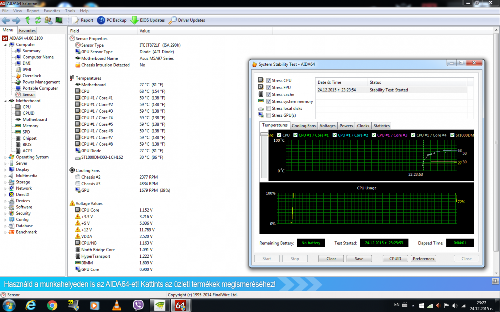

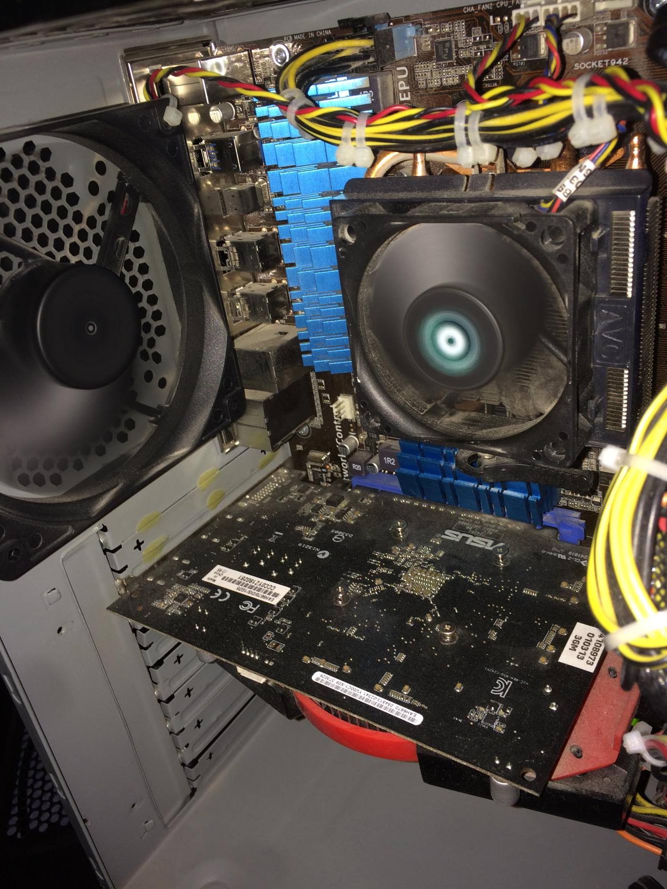

Така момчета.С дълги мъки и усилия и малко tutoria-ли в youtube махнах вентилатора и целия радиатор направо :D и успях с пинсетка да махна прахоляка.Признавам си толкова прах досега не бях виждал.Поиздухах малко напред назаде.И върнах всички в началната си форма.За начало ми даде някаква грешка,която ме отведе до биоса не помня каква беше не можах да я снимам нещо с American Megnets или подобно,ако не се лъжа.Но след около 2 мин си стартирах Windows-а и така пуснах едно stress test-че миналия издържа до 1:50 г/д сега на този 4 минути вече поддържа 58-60 градуса,което в известна степен ме навежда на мисълта,че имаше полза от всичкото това.Дано занапред да не прегрява ще се оплача,ако има нещо :) Мерси засега и все пак да не бързам да се радвам :D

Ето какво ми излиза като стартирам компа.Но се оправя,като включа и изключа биоса
преди 9 часа, Ignatoff написа:
Когато си на тоя екран натисни Ауто на монитора за да си центрира картината и да може да се прочете грешката и пак снимай.
Моя боб казва, че пишело "CPU Fan Error".
