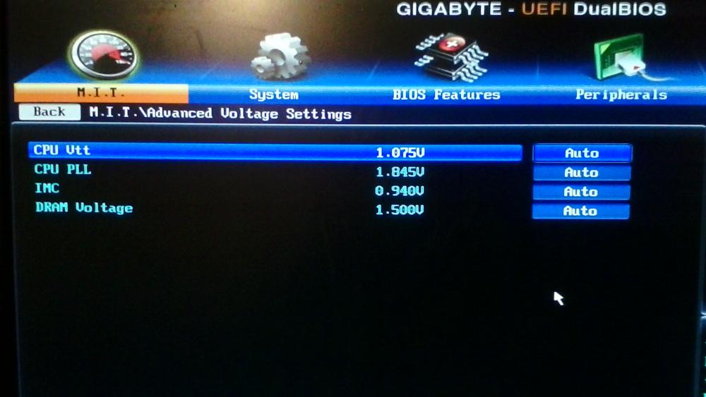

Влезнах в 3D биоса и проверих.Дава ми да вдигам волтажите на:
CPU Vtt
IMC
DRAM Voltage
Това ти трябва,ама го нямаш.Иначе-питай ХЕСчо,той не е виждал ни биос,ни кутия отвътре,ама е РЕЦЕНЗЕНТ-разбирачът на форума,ние сме лаладжии.

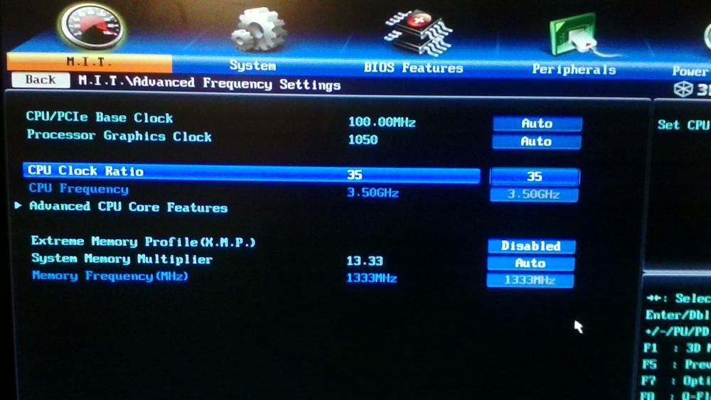

Чети за волтажите.Остави ги на АУТО,нямаш офсет,който да вдигнеш,погледни снимката,която е на D3H.През турбото задай множител на 42,42 за всички ядра,вдигни лимитите с 50% от моментната стойност,излез с Ф10 и...чакай да изгрей или слагай сините очила :).
Снимай си биоса и сложи снимките,та да ти кажа кво да пипаш евентуално,но не се надявай на 4.5 без волтаж на проца;отделно-дори различните Гиги им се различават настройките,а и аз съм с Асус и ще трябва да поогледам как е Гигата при теб.

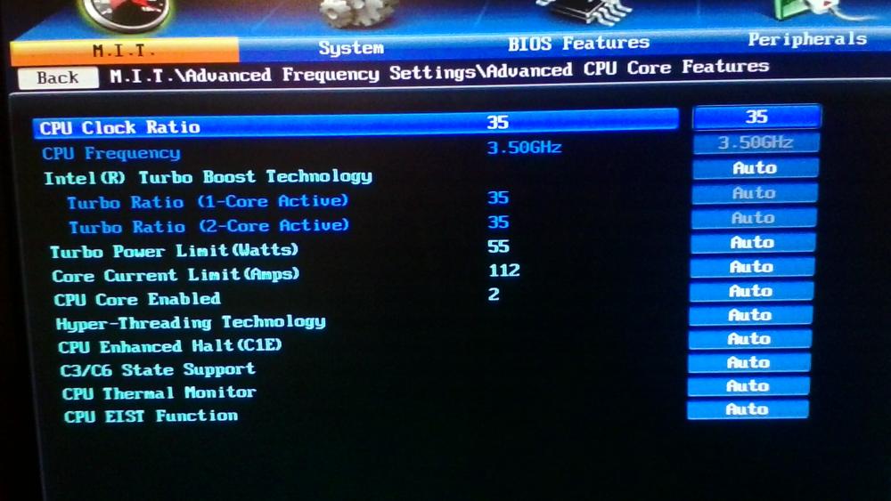

Дай да видя на advaced cpu core features за турбото настройките ли са там.Пусни си ХМРто и сложи на 1600 рама.Като сложиш 3570К и някакъв кулер (ако се чудиш какъв-кажи парите и кутията ти и ще напиша какъв да е)-ще го измислим клока.
Имаш и жокер-"обади се на ... ХЕСчо".:13:
Няма  advaced cpu core features

Намерих програмата.Направих от нея рамта на 1600 и пак нещо неще.Отварям аидата и там показва пак 1333.
Де да те знам кви програми ползваш и кво правиш-в биоса трябва да имаш XMP (extreme memory profile) и да зададеш Enabled,има си зададени профили,а и ръчно човъркане...Де да те знам-може паметта да не поддържа или заради i3ката да не ще или нещо бъркаш.Не се коси-голяма работа,че е на 1333.Слагай 3570Kто и кулер и ще го мислим и клока му и клок на рама,ако искаш.
