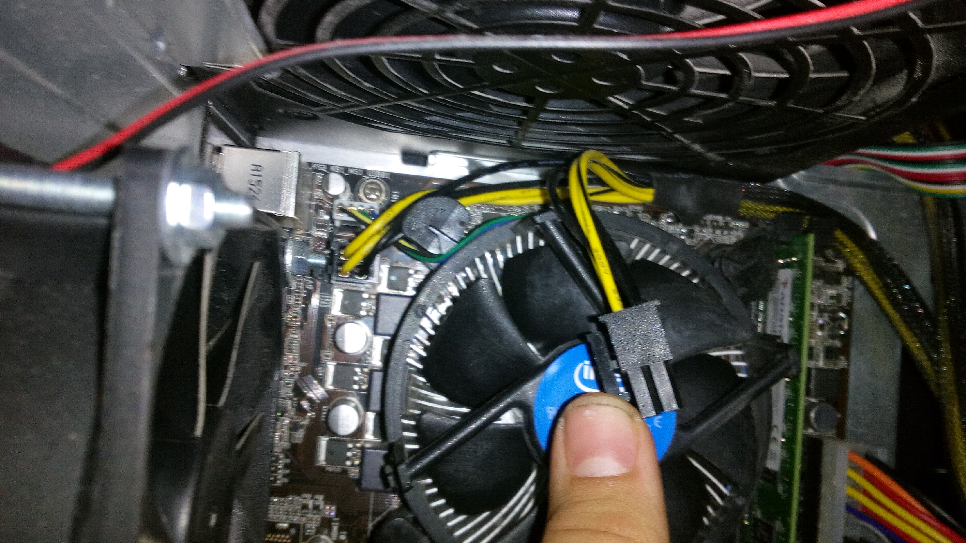

Има ли значение кой от тези кабели ще е на процесора?

преди 16 минути, Asen144 написа:
Няма значение. И двата кабела стават и са предвидени за там.
