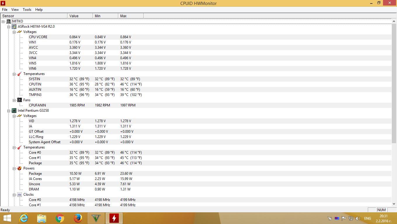

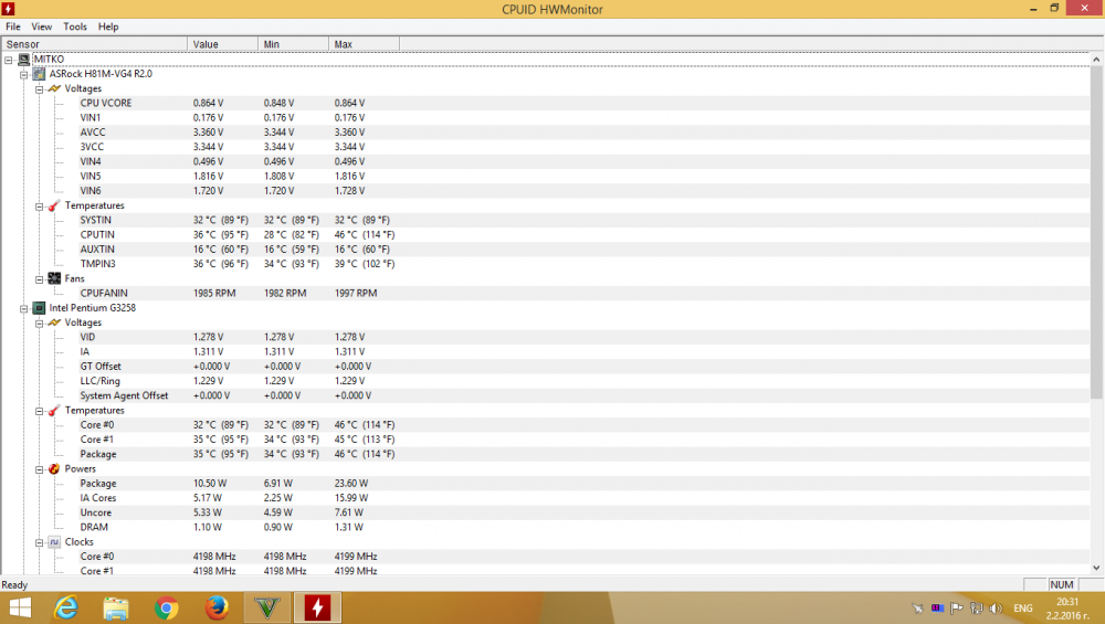

И като искаш да разбереш де ти е проблема, инсталирай си MSI Afterburner барабар с RTSS, пусни по време на игра и гледай товари ли се пустия му пентиум на 100% или не. Гледай и колко се товари видеокартата. Мърда ли под 95-100%имаш проблем. Подобен, като тоя на клипа с Crysis 3, който даде горе, където играта дропва дори до 27 фпс, а натоварването на видеокартата спада до 75%. Ей на това му се вика спъване и затова хората избягват тия процесори, когато искат да играят добре.

Стига си давал линкове, а направи това, което ти казах - инсталирай си необходимия софтуер и засечи натоварванията на процесор и видеокарта по време на игра. Така може да си отговаряме до докато затворят темата, без нищо да направиш по въпроса. разбира се, възможно е да имаш и някой процес на заден план, който ти прави проблем. Но това не изключва горното, което казах.
преди 4 часа, nikolela написа:
преди 4 минути, Кико написа:
По време на теста картата пропадаше ли товара и както по време на игра? 100% товар да падне рязко на 5%

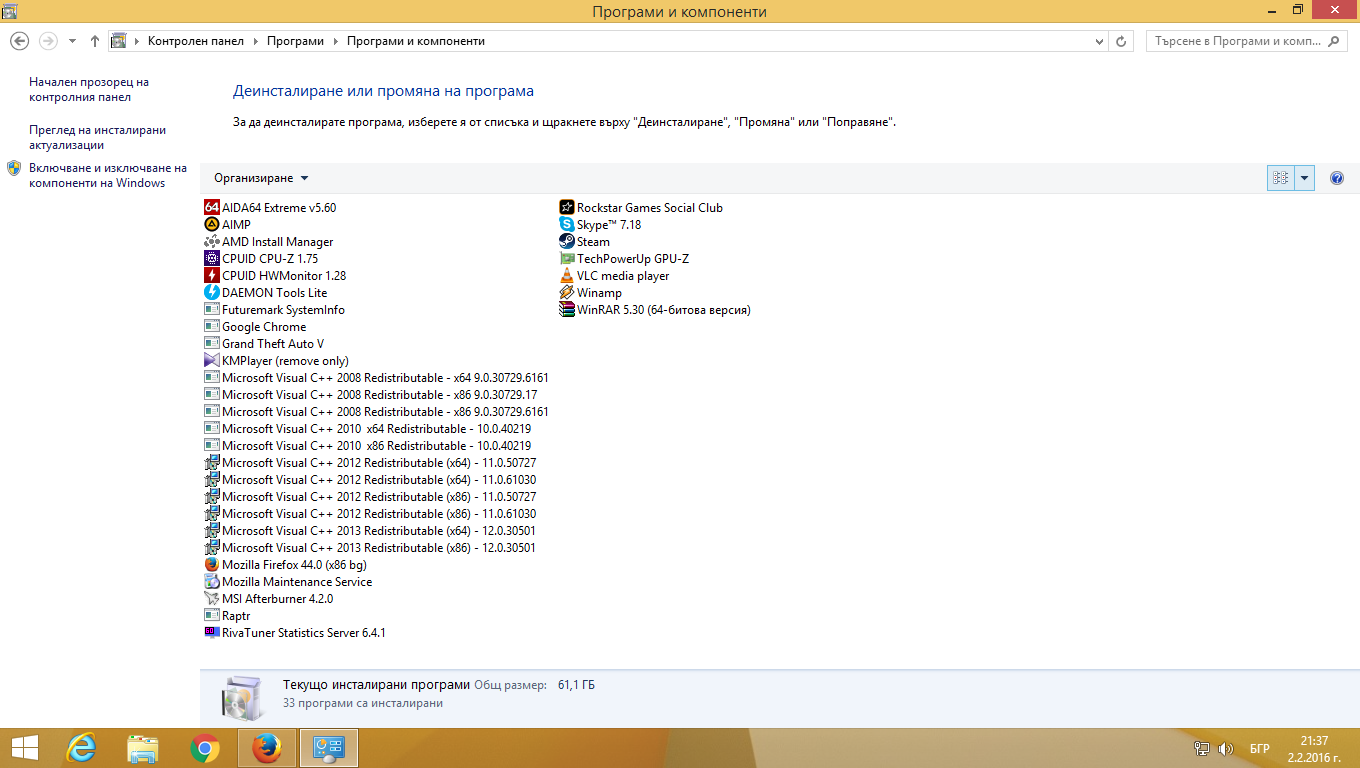

Има и куриери. Виждам на снимката ти нещо, което трябва да разкараш от компютъра си. Инсталира се със видео драйвера и товари процесора по време на игри.
http://prikachi.com/images.php?images/157/8612157I.png
преди 4 минути, nikolela написа:
 С него без него пак помия с него рекордвам спрят е още от началото от такса на стартиране.
