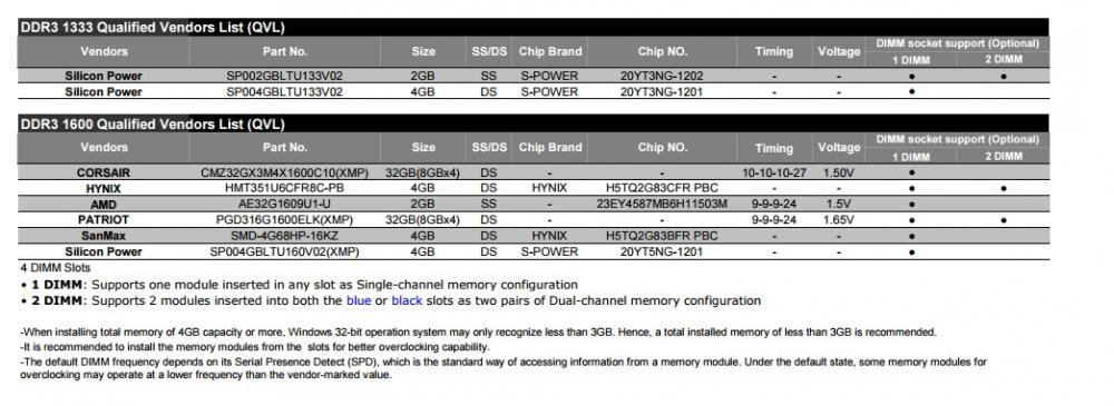

Ето и снимка тествани модели.

Да погледне тази тема  явно решението е настройване на модулите в Bios, има доста теми с проблеми точно с рам-та при това дъно. Какво предполагам аз-всяка рам която е над 1066MHz предполага ръчно настройване на модулите в Биос-а, затова и той сега има проблеми със старата която е 1333MHZ- подобно на човека от посочената тема. Да пробва да настрои модулите да работят на 1066MHz.
Това разбира се, ако проблемът е наистина в РАМ-та.
