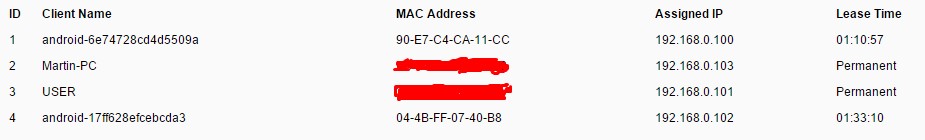

Значи, настроил съм си рутера да резервира конкретно вътрешно IP за моя MAC адрес. Също така съм го направил да няма Lease Time за моя MAC адрес (тоест е завинаги). Това е с цел да мога винаги да си използвам Wake-on-LANа, за да си пускам компютъра. Проблема ми е, че при рестарт на рутера не ми назначава вътрешното IP към MAC адреса, който съм му задал, докато не си пусна компютъра с въпросния MAC. Осъзнавам, че така е устроен рутера, но се чудя дали има начин да го заобиколя и да го направя да ми назначава IPто към MAC адреса, а не само да го резервира, при пускане на рутера. В района, в който живея, тока спира сравнително често и не мога да си пусна компютъра от друго място, когато ми трябва.
Рутера ми е TP-LINK TL-WR740N.

Правиш компютъра ти с статично IP което е извън обхвата на DHCP и готово. :)

Нищо му няма на рутера и WOL си работи перфектно през него. По принцип ИП адреса не те интересува, защото след като компютъра е изключен на мрежовата карта няма назначен адрес и е повече от ясно, че го няма да виждаш адреса докато не си включиш компютъра. Освен всичко когато се инициира събуждане извън локалната мрежа се обръщаш към публични си ИП адрес и пакетите не се интересуват от локалната мрежа, но за да сработи за конкретна машина от мрежата, трябва да се пренасочи пора - примерно 9, А мак адреса е този, който следи... Резервирането на ИП адрес по MAC пък казва на рутера къде да препрати пакета т.е. до коя машина, но за да сработи цялата работа се прави и binding. По надолу в менюто мисля, че го имаше на този рутер като опция
