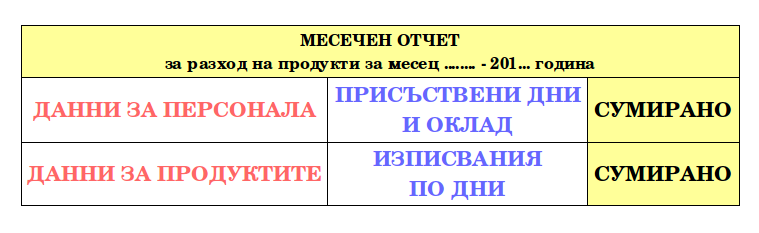

Здравейте!
Имам желанието да реша един проблем на мои колеги, на които им се налага да въвеждат една и съща информация в 32 отделни екселски таблици. Обяснявам по-подробно: Месечен отчет и ежедневен отчет за изразходвани хранителни продукти. Таблиците са две, като едната от тях се попълва за всеки ден от месеца. Другата таблица е месечен отчет, като в него се въвежда същата информация ден за ден, както е ежедневните отчети. Месечния отчет може да бъде изтеглен от тук. Така изглежда част от таблицата:
excel_table_02.thumb.PNG.baf1183d1726285
Това, което ме интересува дали е възможно да се направи е следното:
1- за ден 1 от таблицата:
1.1 - започват да се четат клетките в колоната
1.2 - когато се намери клетка със записана в нея стойност:
1.2.1 - взима се наименованието на продукта
1.2.2 - взима се цената на продукта. На снимката цената не се вижда, но тя винаги е на същият ред в точно определена колона.
1.3 - наименованието на продукта, количеството и цената се записват на определен(зададен като начален) ред в друга екселска таблица. Например в другата таблица данните ще се записват от ред 19 колона надолу.
Наименование на продукта се записва в ред-19 колонa-C.
Количество на продукта се записва в ред-19 колона-D
цена на продукта се записва в ред-19 колона-E
1.4 Така се обхожда цялата колона за ден 1, като нужната информация автоматично се попълва във другата екселска таблица. Името на новата таблица ще е съвпада с деня от таблицата - 1.xls.
1.5. Минава се на ден 2 от таблицата и стъпки 1.1 до 1.4 се повтарят, като нужната информация се попълва в нова екселска таблица. Името на новата таблица ще е 2.xls.
Наименование на продукта се записва в ред-20 колонa-C.
Количество на продукта се записва в ред-20 колона-D
цена на продукта се записва в ред-20 колона-E
И т.н. докато се отиде до ден 31 и се създадат 31 отделни ексексли таблици, като във всяка от тях наименованието на продуктите, количеството и цената им ще отговарят на съответния ден от показаната по-горе таблица.
Възможно ли е да се постигне подобно нещо изцяло с excel? Отделните екселски таблици(дневните отчети за дните от 1 до 31) могат ли да се създават като отделни файлове или трябва да бъдат като отделен лист във файла с месечния отчет? Дневните отчети могат ли да са таблици, които предварително са оформени, като само информацията за продуктите, количеството и цената ще се попълва на съответните редове?
Ако с ексел не е възможно подобно нещо, то какво трябва да се използва - скрипт на VB или нещо друго?

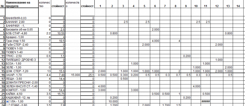

Това, което ти предлагам, грубо казано изглежда така
56c77bb320673_Screenshot-19.02.2016-2027   и   56c77bc15fdba_Screenshot-19.02.2016-2030
Жълтите полета се попълват автоматично или са предварително попълнени. В червените полета се попълва, но чрез избиране от падащ списък. Ръчно се въвеждат данни само в сполето в синьо. Листовете, структурата и клетките се заключват к парола и оператора не може да промени нищо погрешно. Може даже да се сложи ограничение - да могат да се въвеждат данни само за текущия ден.
В требването се въвежда само датата и останалото се попълва автоматично. Не може да се въвежда дата в бъдещего. Ако датата е минала - не се прави требване, а справка. (в полето горе ще пише "Справка за продуктите на дата ...") Файла е направен като темплейт, но когато е попълнен - се записва като нормална таблица - *.xls. При ново отваряне - клетките ще са празни.
