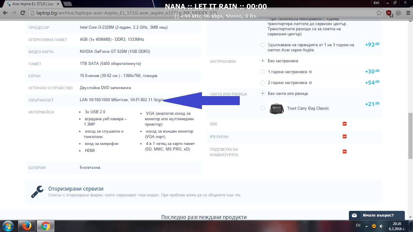

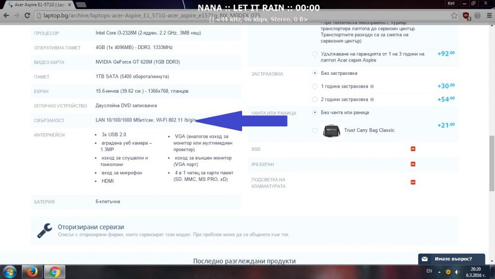

достъпа до платката е много лесен. Отваряш, вадиш я внимателно и отиваш в магазина за чаркове.. Същият ли е слота и включването на антената, а стандарта и е "n можеш да си я купиш. Вече ще трябва да и подмение драйвера от съпорта на производителя. когато проверявах за моя, ми поискаха 45$ и се отказах. купих външна 150 мегабитова и се родих. Eто това - TP-Link 722N. Сега са по 15-ина лева.
Да, мога да я изкарам, изкарвал съм я и преди. Изненадан съм че платката е толкова "слаба". Както и да е питам дали тази ще стане на нейно място, изглежда по същия начин и след като я сложа инсталирам драйвери и би трябвало да тръгне. Не ми се купуват такива usb-та и т.н. 45$ за какво?

Ако е като на лаптопа от това ревю - Acer TravelMate 5740G-524G50MN  - с Broadcom wireless module with 802.11a/b/g/n, да с интегриран Bluetooth модул е. Но пък тук пише, че поддържа 'n' стандарт.

Приятел! Знам за стандартите и уж на този лаптоп пише че го има, ама друг път! Скарам не знам дали съм, обаче имах предвид под "слаба", че не позволява повече от 54mbps да приема. Прочетох всичко, което написа ама нищо не ти разбрах(на предишното мнение, сега разбрах). Сори.

Да , уж пише ама на практика няма нищо. Добре, ако взема това от моя линк, който съм дал ще стане ли ? Смисъл блутут на компютър не ползвам.

Щом не ползваш, ще стане. Написал съм ти много важно нещо и все още не си отговорил. Как е куплирана антената ти. Не ми обяснявай неща, които не ме интересуват. Щом не разбираш, че при "G"" стандарт има ограничение до максимум 54 мегабита, как ще вдигнеш 70? Погледни куплунга на антената към платката. Моята беше със SMA конектор и лаптопа съм го купувал 2010 година за да са еднакви с тези от 2012. Може и да има със "н" стандарт" но като погледнеш през девайс менажера ще ти стане ясно какво има като стандарт и какво няма! Естествено е да си с модел при който нямаш "n""стандарт, ако си купил лаптопа преди 2-3 години. Най малкото, ако е купен 2-ра ръка!
