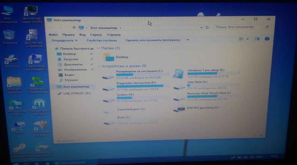

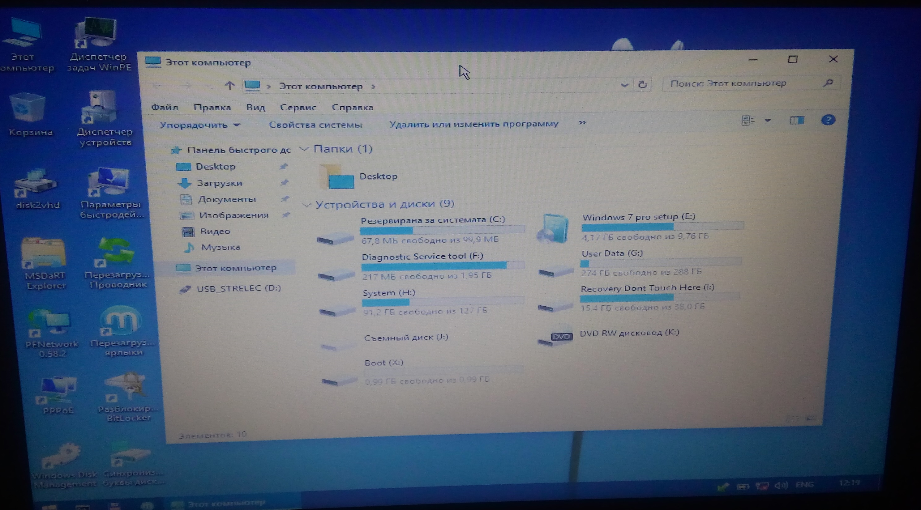

В момента тествам един софтуер. След няколко формата и реорганизация на партишъните.
Active file recovery се нарича.
За снимки е чудесна. В момента ми засича снимки и документи.
За снимките е идеална. Показва моделът на камерата с която е заснета снимката и по това може да се ориентира всеки дали са снимки или картинки.
преди 24 минути, Tanner Foost Foust написа:
След няколко формата и реорганизация на партишъните...
И?
На 40 процента е става бавно.
Въстанових няколко снимки.
Сякаш леко са разтегнати.
Ще видя крайният резултат.
Ползвам го под Windows 10 PE Strelec. Който съм интегрирал в отделен партишън в самата система чрез Easy bcd.
В бъдеще ако нещо се затрие може веднага да се възстанови.
Това с разтягането се получавало заради ниската резолюция на Windows 10 PE . Това е така заради липса на видеодрайвер. Преместих няколко снимки на друга система и там се визуализираха нормално.
Все едно нищо не каза - с кой инструмент от SSTR сканираш?
Active file recovery.

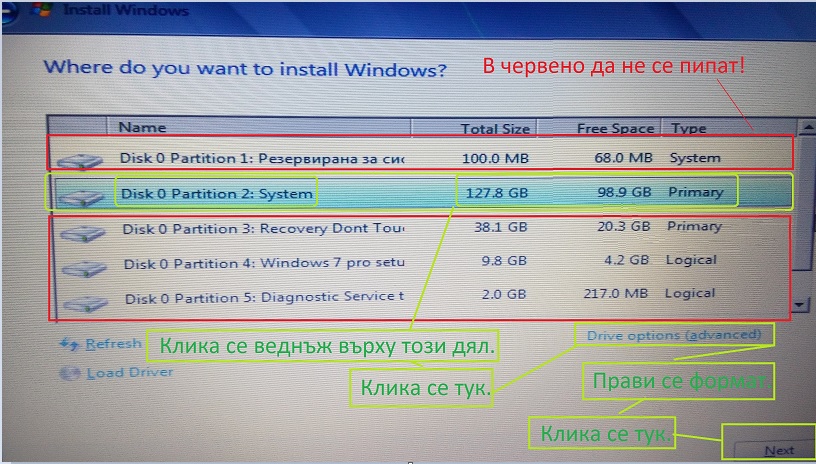

Носили са ми компютри с подобни оплаквания за загуба на данни след преинсталиране. Най-честата причина за загубата е когато,  диск D: е първия физически дял на харда, а C: е втори. Повечето хора като пуснат инсталатора на windows, по навик го инсталират на първия физически дял и ако случайно това е логически дял D: ефекта е точно като описания от автора на темата. За това, задължително преди преинсталация трябва да се види в disk manager , физическото разположение на дяловете, а ако OS не зарежда, да се зареди такава, примерно от флашка и да се провери кое къде е, както и да се пренесат потребителските файлове на дяла който няма да се трие. Ако дяла е само един, с програма за редактиране на дялове се отделя място за втори дял и там се копират данните. А ако случайно няма никакво място на харда има няколко метода които ползвам аз. Или през външна OS трия всички програмни папки на Windows или копирам на външен хард.
преди 2 часа, StefanG написа:

Когато лице получи чисто нова система празна без ОС или с Linux. В тази ситуация има два изхода:
Изход 1:
Ако е без ОС имате само един дисков дял, може да е заделен може и да не е заделен попадал съм май и на двете положения.
И лицето почва да използва това не  заделено дисково пространство като почва да създава партишъни.
Традиционно първо създава дисково пространство за ОС-а  тоест системният партишън, примерно му заделя 128 GB.
Създава и потребителски партишън с остатъка от не заделеното дисково пространство. Заедно със тези операции по създаването на партишъни се създава и още един партишън много малък резервиран за системата.
И след като лицето извърши това инсталира ОС-а в първият партишън който е създал от 128 GB.
И така при всеки следващ клиър инстал лицето ще знае кой дял да форматира и инсталира ОС без да мисли толкова.
Изход 2:
Когато имате система с Linux дистрибуция често е Ubuntu.
Тогава се форматират всички налични дялове.
Изтриват се. Получава се едно цяло не заделено дисково пространство.
И се подхожда както в изход 1 едно към едно с реорганизация на партишъните.
След това всяка нова клиър инсталация ще засяга само онзи системен партишън.
Най добрата подсказка е системният партишън да се преименува на System OS .
Тогава при клиър инстал ще видите дяла много ясно.
Когато имахме XP се ориентирахме само по обема на партишъна, днес имаме удобството при клиър инстал да се ориентираме и по името на партишъна.
Това със загубата на данни идва от лица които са небрежни.

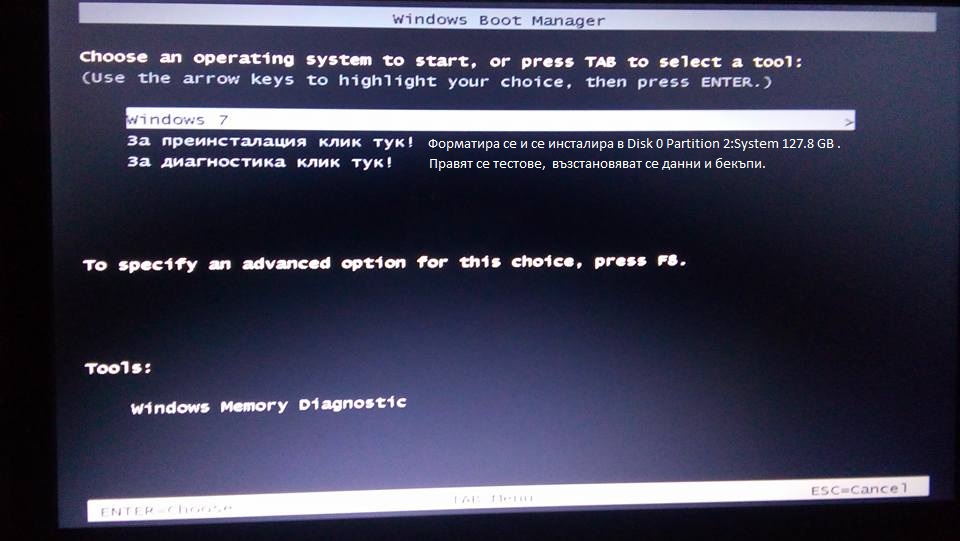

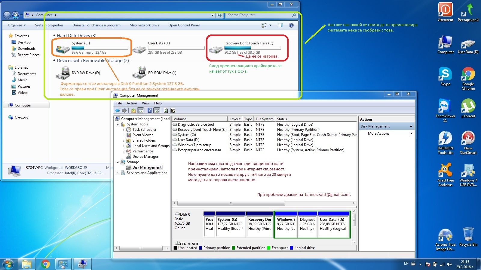

Това е от мой съпорт на машина на един приятел, вече втрори път ми трие бекъпите и ми трие безплатният труд и малко вече взех да прилагам възпитателни стратегии.
