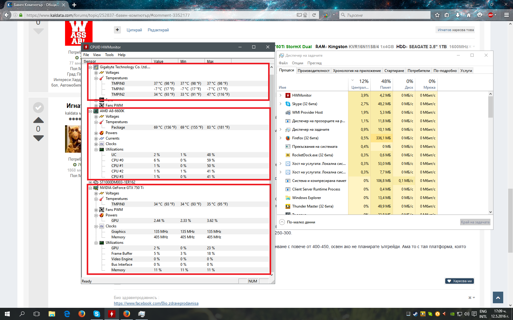

Компютъра беше почистен преди месец от праха, температурите ги наблюдавам с HWMonitor и те са (в момента) min - 65 C max - 85 C, отворил съм само браузър (2 таба). Обмилсмям да си купя Arctic Cooling Freezer Pro 7 rev 2.0, но ще проверя и другите предполагания.
Трябва да са не повече от 35 при нормална работа. Под товар около 50 градуса е нормално. Не знам фабричните охладители на АМД да са толкова лоши.

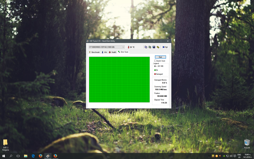

Това показва HDD Tune като го пусна Бенчмарк-а ще го пусна през нощта ако е дълъг.
Редактирано от wASSabi (преглед на промените)
Теста за проверка на секторите се пуска от Health, маха се отметка на quick.
Желателно е дисковото пространство да не е празно а да е запълнено.
Това показва след пълен тест... Не виждам проблем.Добре, а ако сменя термопастата с Arctic MX-2 4g и проблема си остане? Тогава захранването ще е проблема? сткй.png.e4254c3b08096853dea9b13d62c8c5b8.png

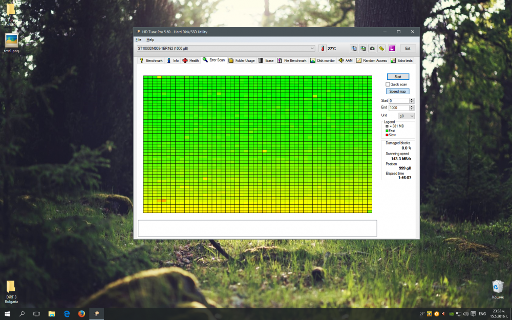

Сега пусни отново пълния тест и като свърши цъкни на Speed Map и дай шот.
Първо обаче си изтегли HD Tune Pro 5.60.
Редактирано от Roujin Z (преглед на промените)

пс. Всичко дето мяза на червено не е на добре. За харда ми е мисълта.
Има ли някакъв начин тези сектори да се поправят или не ?
Такааа, компютъра се изключи по време на сърфиране. Пуснах го и докато зареди ОС и пак се изключи. Пускам го отново, зареди ОС и вентилатора като завъртя....пуснах веднага HWMonitor и какво видях - 120°-125°. Веднага изключих компютъра, махнах едната стена на кутията, пипнах радиатора на процесора...ОГЪН... Охладих всичко с малък обикновен стаен вентилатор докато радиатора не захладня. Стартирах компютъра, веднага погледнах температурите min - 59° max-80° current-70°. Мисля компютъра да не го включвам докато не взема ново захранване и термопаста или охлаждане за CPU.

На картинката се вижда че имаш забаяне на твърдияг диск към края, там сякаш пада производителността.
