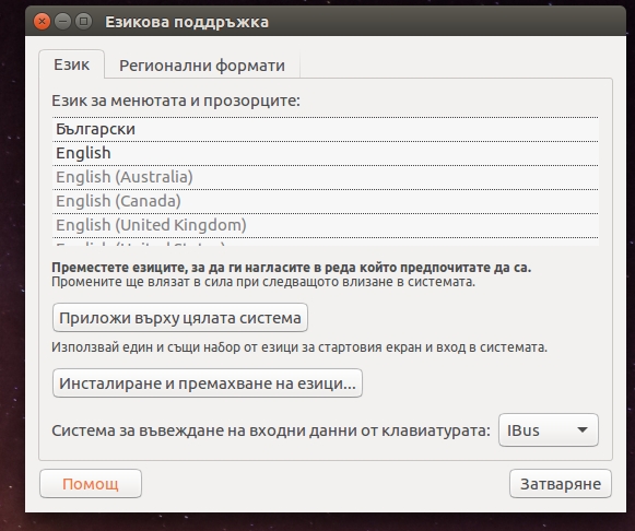

Та значи, някой има ли проблем със стартирането на "Езикова поддръжка". Интересува ме как е на "нормална система" - крашва ли, само ли си прави всичко "от въздуха". Понеже на "орязана/непълна" система иска да се стартира като администратор и тогава работи.
Аз съм с Убунту 16.04 инсталирано на десктоп.Работи безупречно всичко и  Езикова поддръжка.
За последно е тествах в Lubuntu 16.04 и работеше. От езиковата поддръжка (language-selector-gnome) нямаш нужда. Тя инсталира пакетите language-pack-bg и language-pack-gnome-bg, които можеш да си инсталираш и сам.

malin@ubuntu:~$ gnome-language-selector
Traceback (most recent call last):
  File "/usr/bin/gnome-language-selector", line 22, in on_activate
    options=options)
  File "/usr/lib/python3/dist-packages/LanguageSelector/gtk/GtkLanguageSelector.py", line 202, in __init__
    self.check_input_methods()
  File "/usr/lib/python3/dist-packages/LanguageSelector/gtk/GtkLanguageSelector.py", line 57, in wrapper
    res = f(*args, **kwargs)
  File "/usr/lib/python3/dist-packages/LanguageSelector/gtk/GtkLanguageSelector.py", line 453, in check_input_methods
    currentIM = self.ImConfig.getCurrentInputMethod()
  File "/usr/lib/python3/dist-packages/LanguageSelector/ImConfig.py", line 39, in getCurrentInputMethod
    if desktop.split(':')[-1] in ['Unity', 'MATE', 'GNOME'] \
AttributeError: 'NoneType' object has no attribute 'split'
malin@ubuntu:~$
:D И по неизвестна за мен причина конкито иска една единица по-голям шрифт (9, а не 8), ще трябва да поразгледам какво липсва.
Знам, обаче .. виж снимката - така му е командата (ни съм я барал, иначе щеше да е "gksudo бла-бла" ). И така, и иначе...  - резултата е в спойлера.

"Излъгах го". Остава да "позная" кой точно питонски пакет го е нямало (и защо). Имам 2ма-3ма заподозрени.

:D Мамка му и прасе! Работи! Махнах всички "питони" иии ... работи. Явно някъде е липсвало я символна връзка, я конфиг-файл и сега вече го има. От време оно ми е останало (при мен) - "класическата Мента", с кодеците и останало, не работеше както "голата" с последващо добавяне на "класиката".
Но спорта си е спорт и ще преиграя отново.
Трябва да се стартира im-config първо, да има някаква настройка в ~/.xinputrc и едва тогава да се стартира gnome-language-selector-а.
:D   Възможно е да го е нямало файла, м-да - току що го изтрих и пак краш, просто трябва да го има, т.е.
touch ~/.xinputrc
решава проблема.
