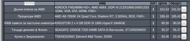

преди 32 минути, Lenovo606 написа:
Добре, защо?

Какво искаш бе?
За игри това до 500лв което съм дал е най-доброто хал хабер си нямаш от build-дове тръгнал да ми коментира ,аре дърпай.

Въпросът и коментарът са две различни неща.

Видях колко ми отговори на въпроса в другата тема :) Бързо те разкриха и в други теми. Прочети малко и тогава учи хората как да си дават спестените с мъка левове. Лесно се пише коментар, но после ще поемеш ли отговорност, като прецакаш човека отсреща?
Съжелявам, човека отдавна е взел предложението на @onogondur. :) Много е доволен и иска да ви благодари на всички, които помогнаха!
Яко се е прецакал като аз предложих същите компоненти само ,че с друга кутия и захранване ,но и сложих читава видео карта чрез която всички игри на low щяха да вървят...
Сега едвам с Intel HD Graphic ще подкара лига или цс го на минимум докато с gt 730 gta V ,btf4,black ops 3 , crysis 3 щяха да вървят на low 34-45 fps а cs go и лига на максимум графика...
Lenovo606 видео картата е малко по-добра от вграденото на процесора 1151. Нямало е смисъл да дава сега пари за видео карта, след като може да събере пари с времето и да бучне нещо ново и мощно. Лол ще му върви сравнително добре даже перфектно. За цс го никой не е споменавал, но и там ще се впише с вграденото видео и процесор без проблем, след като оптимизира самата игра. Няма да коментирам захранването което си предложил, при един токов удар и всичко спира до тук, ако не то ще му прави проблем със системата което значи че вече се е прецакало от високото напрежение което не е могло да преразпредели. Тъка че ти предлагам да наблюдаваш малко форума и да почетеш малко в интернет за да се напълниш с полезна информация.
