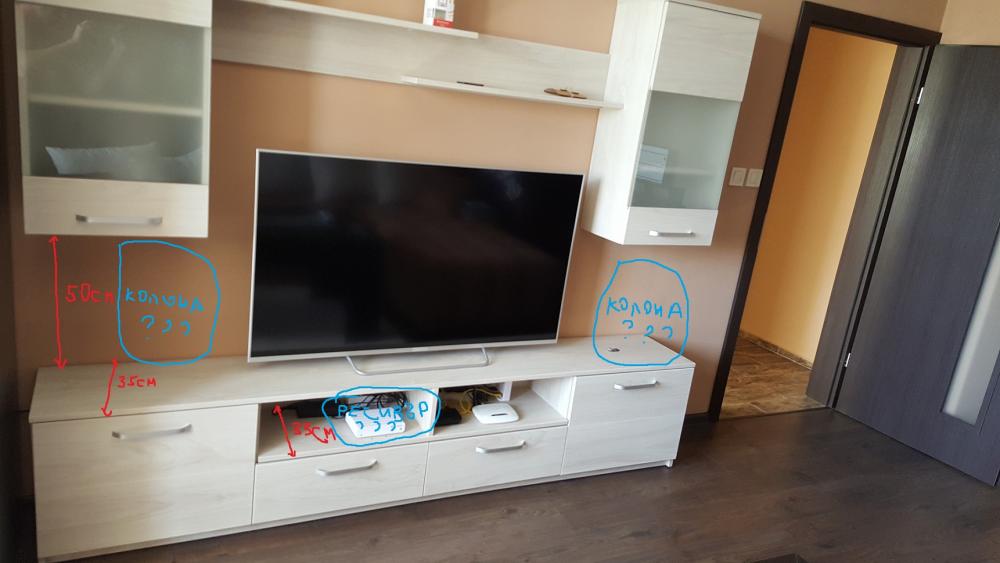

Колеги, имам нужда от помощ като за пълен лаик! Повече от компютърни колонки за 14лв. не съм си купувал през живота, не съм меломан, освен това съм доста глух и разбирам под кръглата нула от аудиотехника, та моля да ме извините и да проявите разбиране, благодаря!
Имам отчайваща нужда от нещо по-добро от говорителите на телевизора, като освен свързани с ТВ ако може и от PC да пускам на тях. Имам и пари за целта, обаче нямам представа какво всъщност трябва да купя. Не ламтя за голяма мощност и бас, живея в блок и ми е под възпитанието да тормозя съседите. За сега твърдо мисля за 2 колони, не повече (да се справя първо с тях, пък по натам ако толкова има нужда ще мисля за 5, 7, 18.1 и т.н.).
Първият въпрос е активни или пасивни със съответния ресивър или както там се казва, и на второ място вече кои конкретни модели? За стая около 20-21м2 са, като прилагам една снимка (простете графичните ми умения), че и размерите може да се окажат проблем - ако ще е с ресивър мястото за него е само 32-33см дълбоко, освен това до колко добра идея е колоните да стоят отстрани на ТВ върху секцията - другият вариант е да са на пода в два срещуположни по диагонал ъгъла на стаята, което също не знам добра идея ли е (а и избягвам змиярник от кабели)?
Бюджет нямам определен, да кажем +/- 1000лв - колкото е необходимо за нещо с добро съотношение цена/качество за непретенциозен слух и не честа употреба!

Предложението на колегата също е много добро. При вашата обстановка от снимката, бих се спрял на него. Аз също мислех да дам неговото предложение, но цената ми се стори доста по висока. Особено на модел F7. А и трябва да се провери дали ги има в наличност в България, макар че е загатнато  - наличност на склад. Просто са много добри. Особено по големият модел с 8 инчов бас.

Замисли се за нещо по-високо, стоящо върху пода от двете страни на белия шкаф, върху който е телевизора. Не виждам колко е мястото отляво, отдясно има.

Отляво мястото е 4-5см :/ Иначе високите стоящи много ми харесват по фън шуй съображения ако не друго, но няма къде.. тия 21м2 са дневна с кухненски бокс и стената на която е ТВ от едната страна е орязана от бокса, от другата от вратата и от ~7 метра дължина останаха няма и 3 - дължината на секцията и малкото място вдясно.. А по многоканални никак не залитам към момента - изрично писах че мисля за две колони не повече.
Относно  Klipsch R-15PM - със заден бас рефлекс са, което разбирам е крайно нежелателно щом ще са до стената както в моя случай, та май отпадат като вариант?
За Adam Audio F5/7 вярвам че са добри щом казвате, бих ги взел с удоволствие, че е най-лесно без ресивър, но ме притесняват възможностите им за връзка...
