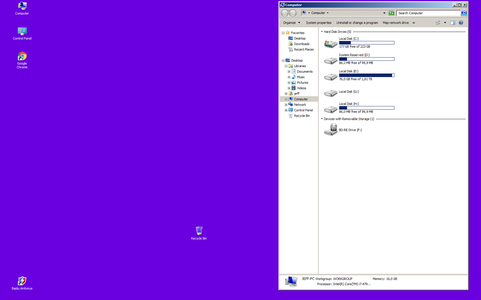

Здравейте , търся програмка която поправя Хард Диск . Ето за какво става въпрос:
Връщах бекъп и го прекъснах по грешка . Инсталирах на ново Уиндоуса , но от това че прекъснах процеса на Бекъпа Уиндоуса вече не вижда информацията в този Хард Диск . Нещо се заличи или обърка в диска .
Вижда го като Диск - F  , но няма лента до него на която да се вижда колко пространство е заето и колко е свободно . Все едно че не е форматиран . А не искам да го форматирам , а да го поправя с някоя програма .
Има ли такава ?  Или ако са повече моля напишете висчки за които се сещате . Ще опитвам с всичките дано се поправи . След като програма за възстановяване на файлове видя файловете , значи и друга за поправка ще ги види и ще го поправи та и Уиндоуса да го чете .  Много моля за помощ . Кои програми могат да поправят това ? Или със самия Win7 ?  Някой преборвал ли е такъв проблем ?
Редактирано от juveplu (преглед на промените)
Най вероятно повредена MFT или повреден MBR. Сканираш с Testdisk диск, после дела, после дълбоко сканиране и накрая преизграждаш MBR и MFT. Рестартираш компютъра.

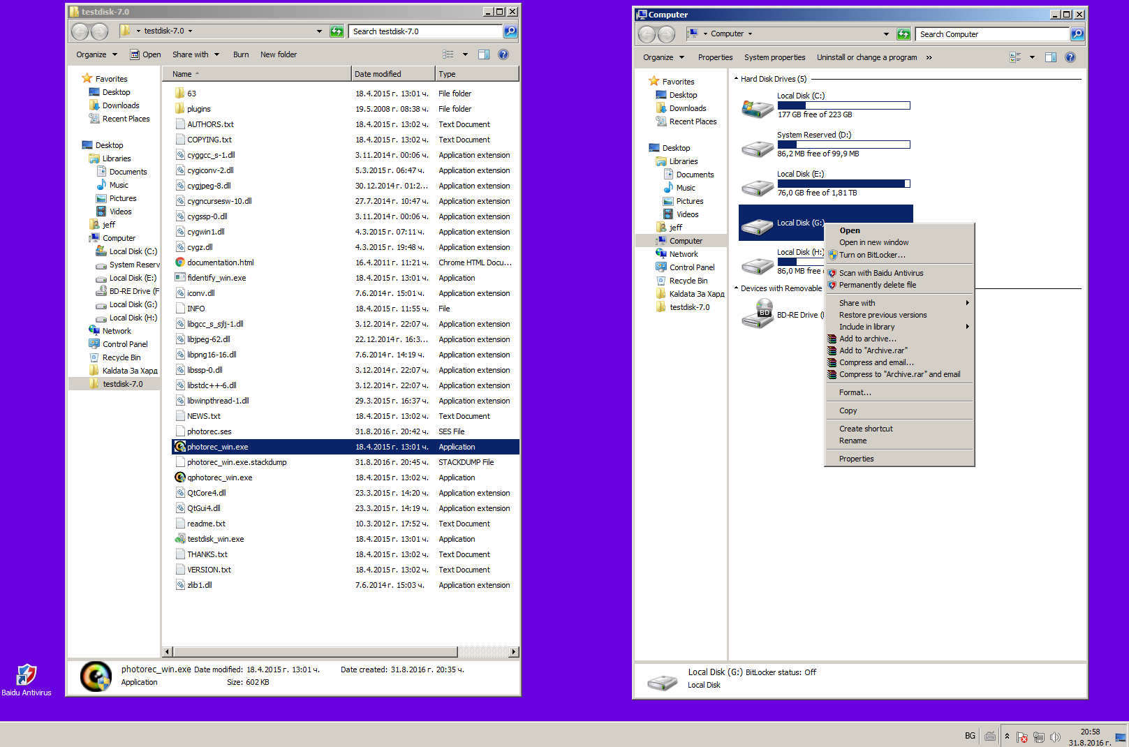

натисни дясното копче върху G  и каже какви опции има ...
На Yvan Sergeev  съм снимал какво излиза като опции с дес. бутон в/у дял  G
 На  - ExaFlop казвам че забих с Досовската работа .Мога да кажа че стартирах програмата от маркирания файл .exe  в ляво .
Мога да кажа също че се стартира на черен екран и се усетих че трябва да избера диск G със стрелките на долу и на горе и с ентър започна нещо кратко , спря за да избирам каква система е - FAT32 , NTFS или OTHER и до там какво ли не натисках не става да отреагира . Аз не мога с Досовски програми да работя . Ако иска команда на английски , то аз ще преведа с  Google translate  и кой знае как ще го разбере на криво компа . Забих .

Напротив, можеш. Само че си свикнал програмите да имат по един шорткът с иконка на десктопа, и да ги стартираш оттам. А не както в случая, да пишеш името на .exe файла в терминал.
