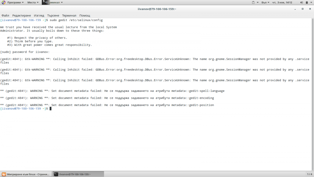

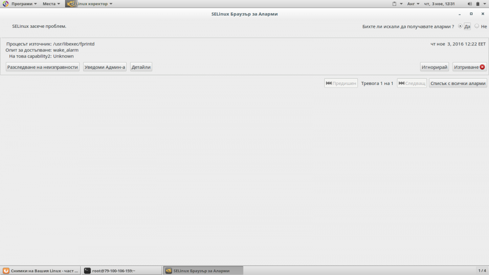

На мен ми даде тази грешка......след изпълнение на това което казваш ми дава ....това на втората снимка.....трябва ли да се притеснявам?
преди 45 минути, u.uBaHoB написа:
Грешката я дава, защо твоя потребител не е в групата на администраторите/root и когато изпълняваш дадена команда със sudo отпред това ще е изхода. В sos сме създали лесен вариант за деактивиране на SELinux от положението sos-easy-install. Ако все пак държиш да е през терминал с редакторане на файла то или добави потребителя в групата на администраторите или изпълни командата така:
su -
pass: Въвеждаш паролата за потребителя root
След което, можеш да продължиш с останалите команди без да  използваш sudo пред всяка от тях.

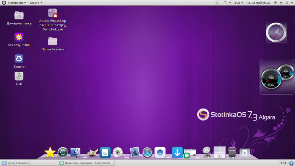

В Stotinka OS, можете да инсталирате   Cairo dock . Влезте в YUM хранилището, което се намира в падащото меню Програми > Други > Разширение на YUM и там потърсете пакета . А ако искате да използвате терминала вижте тук.
На мен най-много ми харесва темата му MacOSX, защото има и инструмент за измерване на натовареността на процесора и рам-а.
Редактирано от Pavel Sarandiev (преглед на промените)
преди 12 часа, Pavel Sarandiev написа:
Здравейте!
