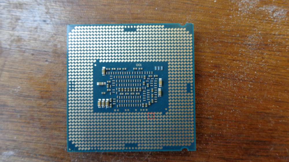

Преди 2 седмици си купих компютър. Дънна платка, РАМ, процесор, охлаждане за процесора, захранване, абе всичко необходимо. Закупих си intel i7 6700k , сглобих всичко, компютъра запали. След няколко дена обаче, докато играех на машината, играта заби, син екран иии влязохме в един омагьосан кръг на рестарти и поредица от грешки:  System Thread Exception Not Handled, IRQL_NOT_LESS_OR_EQUAL, DRIVER IRQL_NOT_LESS_OR_EQUAL . И така постоянно. Изрових интернета от къде може да е проблема, защото и преинсталация не поема да прави нито пък в windows влиза, изобщо. След обстойно четене и търсене, срещнах нещо доста притеснително, че може процесора да си е отишъл. Разглобих машината, свалих охлаждането, смъкнах процесора и видях, че два от пиновете на даното направо са направили точкова заварка върху процесора. Веднага ми мина през ума да се свържа с въпросният online магазин да им върна частите, но се сетих, че най-вероятно ще обвинят мен за грешно поставен процесор и с гаранцията съм просто до там. Тъй като нямам друго дъно и процесор от този тип няма как да тества дали поне едната част не работи все пак. Махнах заварената точица от процесора и посетих 2-3 сервиза, с надеждата там да могат да го изпробват. За съжаление ми отвърнаха с: "Оооо това е много нова технология няма да намериш къде да ти го тестват дали работи, но така като го гледам 99,9% съм сигурен, че процесора работи, но не го слагай повече на онова дъно." Еми добре, реших да се хвана за тези 99,9% и да поръчам доста по-евтино дъно, за да проверя дали процесора е жив. За съжаление, обаче се оказах от онези 0,1%. Отново същите грешки и аз се оказах с едно дъно повече. РАМ паметта със сигурност не е, защото и пуснах тест, от дъното вече липсват 2 пина. От сервизите ми казаха, че най-вероятно самата дънна платка е дошла дефектна. Въпросните пинове са биле по-близко един до друг и от високото напрежение са се стопили и са направили заварката. Твърдя си убедено, че грешката не е в мен, защото това не ми е първото поставяне на процесор. Казаха ми, че повредената част на процесора можело да отговаря за 2 от слотовете на РАМ паметта, еми добре сложих ги на другите два слота и пак същото. Казаха ми, че имало някакви лакове, които се нанасяли на процесора, за д анаправи пак хубав кантакт с дъното. Ако имате някакви идеи споделете, моля. Или поне да замаскирам отлюпената част и да се опитам да го върна, че да ми го заменят.

Не вярвам в магазина да ти кажат, че си монтирал процесора грешно и от там е дошъл проблемът. Това никой нормален сервизен техник не бива да ти го казва. Ако беше направил нещо грешно с процесора, въобще нямаше да ти хареса резултатът още при затварянето на капачката, слагането на охладителя, не дай си боже стигнеш и до стартиране на компютъра. Ходиш и си сменяш дъното и процесора гаранционно. Това е производствен дефект. Тия 2 пина на дъното не правят подобни заварки по вина на потребителя. Те изначално са били криви.

И как по-точно драйвър ще предизвика физически контакт между пинове в сокета?? Не виждаш ли, че половината пластинка вече я няма? Пак казвам, това не е софтуер, а производствен дефект. Рядко срещан при това.

Добре, замисли се, драйвърът указва на операционната система как да достъпи до адрес в рам паметта. Как смяташ, че ОС ще достъпи до където иска, когато половината контактна пластина на процесора липсва, пиновете един бог ги знае в какво състояние са, и вероятно липсва физически контакт, по който да мине сигнала? Проблемът не е в това, че драйвърът насочва някакъв сигнал на някъде. Проблемът е, че тоя сигнал вероятно НЕ МОЖЕ ДА МИНЕ!

най-добре и повече не го пускай че може да има някви много ситни елементи от загара по сокета да не стане по зле.
