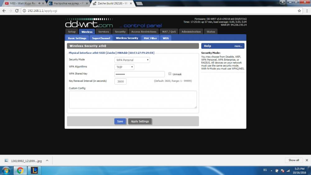

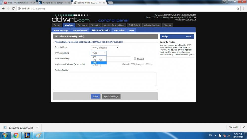

Ами не знам, къде и как да проверя? И в момента примерно интернета спира и се пуска на телефона... Не е постоянен. Ту имам, ту нямам. :( А на лаптопа си имам постоянно.
За този проблем трябва да се провери каква кодировка е зададена - WP2 сам без enterprise
преди 2 минути, ExaFlop написа:
WPA Personal  / TKIP   сме сложили.
преди 15 минути, Кръстина Караджова написа:
Направете го:
WPA/WPA2 - Personal
Version: Automatic
Encryption: Automatic
