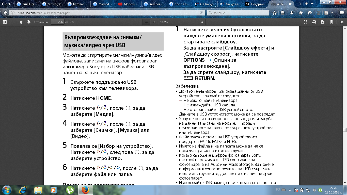

Ето снимка от упътването :
Там пише да натисна бутона HOME  след като съм поставил флашката. Да обаче нищо не става като го натискам този бутон... дори и да не съм я сложил флашката пак го натискам и този бутон и бутона Settings и пак нищо не става.
