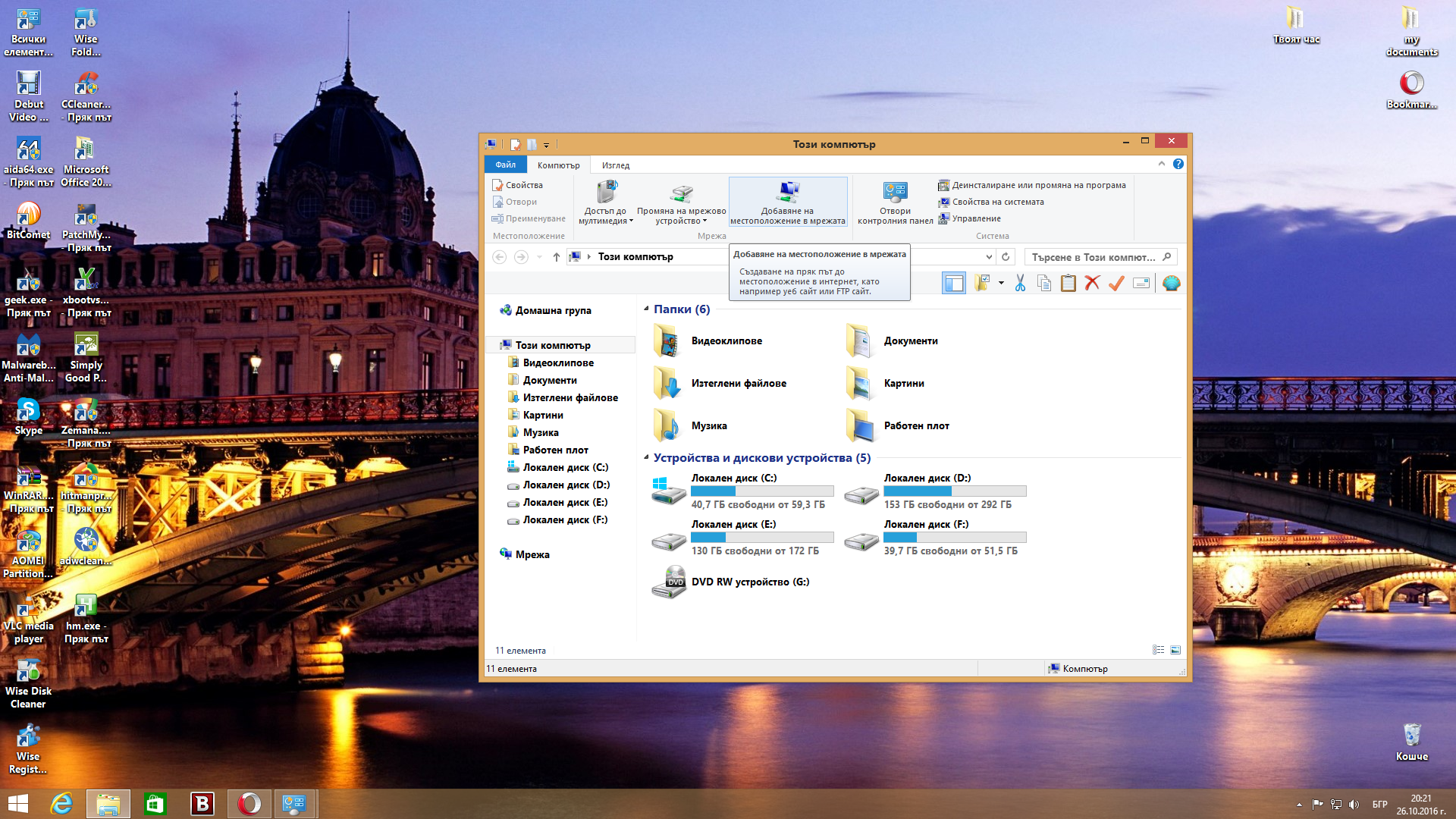

Това го каза,само колкото да се включиш ли?Аз съм със 120гб ссд и съм с две ОС и офис пакет(8.1 И 10)и имам близо 90гб свободни,та прави сметка дали е адекватно твърдението ти!C и F е ссд с двете ОС и 8 гб незаделено място.
Едвали ще му стигнат 120ГБ. Човека ще го ползва за видео обработка. Тоест ще му трябва пространство. А ти как се оправяш със 120ГБ не знам. Аз ползвам 2 диска по 1ТБ, и скоро ще трябва да си купувам още един :)
току-що, JoRkA написа:
Ти въобще гледаш ли?Имам и друг диск 500гб,но ти показах колко заемат две ОС  с програми и офис и имам 90 гб свободни,игри не играя.
току-що, Слави Маринов написа:
Ето виждашли че тия 120гб не стигат ? Като ти стигат и имаш чак свободни за какво ти е тоя 500GB HDD ?? Както и да е нямам намерение да споря. И да спамим излишно. Той си решава какво да си купи.
