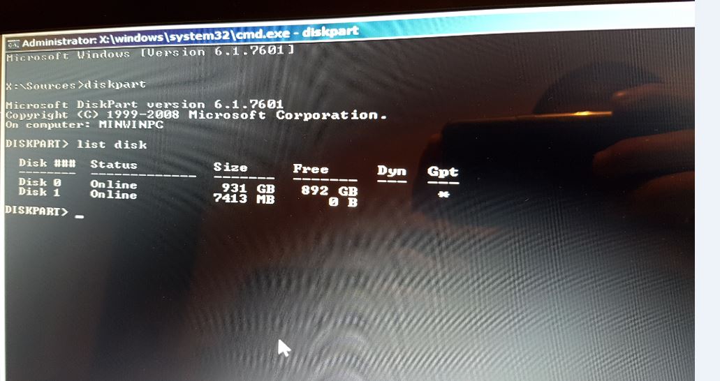

Това ще свърши работа за оправянето на GPT в MVR но ще се изтрие информацията в този diskpart 3.JPG се обединяват празния дял с този, който на него са файловете и всичко е в disk 0   (931gb и свободно 892) а в долния не знам, като какво го дава но там няма нищо и ако изтрия за да поправя горния ще се изтрие всичко.

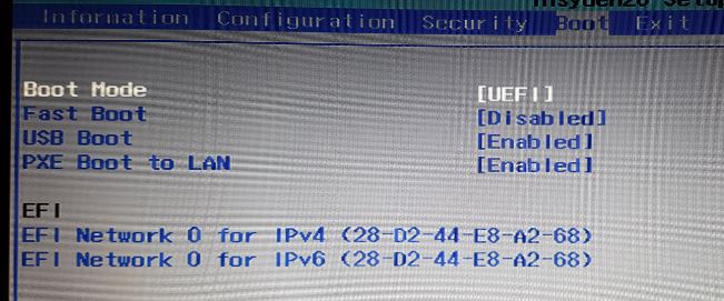

Сложих bios на uefi сложих windows 8.1 с диск стигам до инсталацията и отново същият проблем с GPT и направата на нов дял и инсталацията аз знам, че най - вероятно ако ги изтрия ще се оправи но целта ми е само да взема файловете по някакъв начин и после трия всичко оправя се и го преинсталирам.
Изчакайте един момент май ще стане :D
Така започвам да обяснявам.
Направих биос на uefi сложих диск с windows 8.1 рестартирах и тук в момента където не виждате друго излезе двд отворих го тръгна windows инсталация дяла позволи да се направи и можех да натисна да инсталирам windows но целта ми е да сложа windows 7 64bit. Сега сложих старата ми флашка не я показва тука сложих и диск с windows 7 64bit но не го показва въпроса ми е какво да направя за да излезе едно от двете и да сложа windows как да накарам да се появят тук.

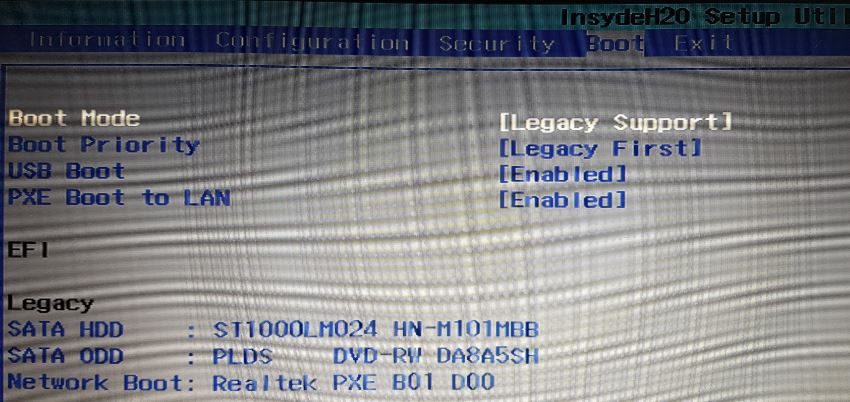

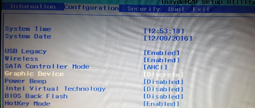

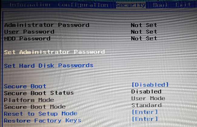

Да но погледнете само по отгоре редактираното от мен на какво положение стигнах.
Вижте и снимките от биос правилно ли и настроено как да накарам да ми покаже windows 7 за да го сложа.
Редактирано от Metinr (преглед на промените)

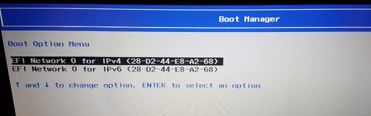

Виждам, че системата вижда само мрежовата карта в UEFI режима.
Единственото, което излизаше, когато пусках боот менюто беше само диска с windows 8.1 през UEFI.
В инсталацията при windows 8.1 ми позволи да сложа windowsa в първия дял да го направя на нов дял от new и да сложа windows там и да не барам долния дял в който са снимките.
След инсталацията свързах външният ми хард взех снимките.
Влязох в биос смених го от UEFI на Legacy Support и отдолу на Legacy First за да може да ми прочете флашката с windows 7 64bit.
Пуснах инсталацията и отново същия проблем не ми даваше да инсталирам windows на нито един от двата дяла и не ми даваше да ги форматирам.
И тъкмо, когато се отчаях видях на lenovo лаптопите, че е нещо нормално това и се оправя,като се ИЗТРИЯТ всички дялове не да е форматират а да се изтрият и тогава вече ти позволява да направиш нови дялове и да сложиш windows на който си искаш.И така направих два дяла и сложих windows 7 64bit без проблем през Legacy Support и до сега го нагласях. Това е решението на проблема.
