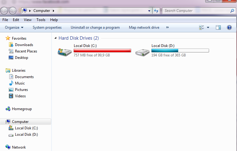

Здравейте, днес на няколко пъти ми блокира компютъра при отворен скайп , забелязах , че диск С е препълнен на 99,9% Какво трябва да направя? Благодаря предварително
Използвай CCleaner за да изчистиш ненужните файлове. И махни всичко от дял C което не е свързано с операционната система. Всичко което ти е на десктопа също се води на дял C. Така че, ако там имаш големи файлове ги премести на друг дял, като на десктопа може да си сложиш препратки (shortcut) към дадена папка или файл.

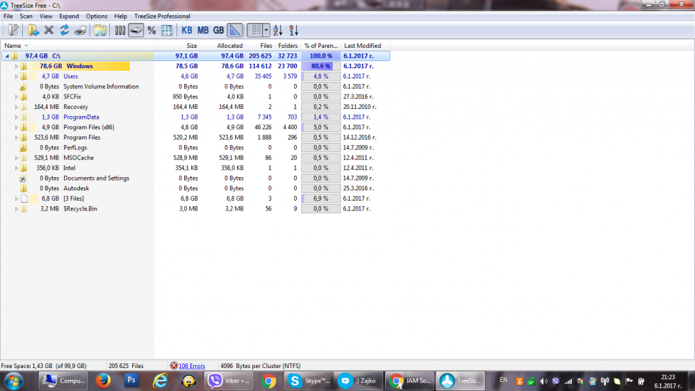

преди 46 минути, Stoyannnov написа:
Тук има информация, как да премахнете точките за възстановяване и как да намалите пространството, което да заемат.
Ако проблема не се дължи на точките за възстановяване, изтеглете и инсталирайте програмата TreeSizeFree и дайте снимка да видим, кое заема толкова много място.
ето какво получих

преди 8 минути, Rada Beliata написа:
да смени ми я - chrom ми е браузера
ето какво получих

преди 15 минути, Maxim Todorov написа:
В C\ имали папка windows.old
Това излиза на сърча

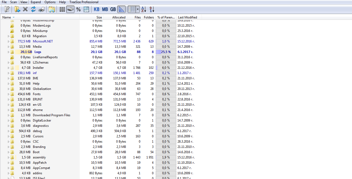

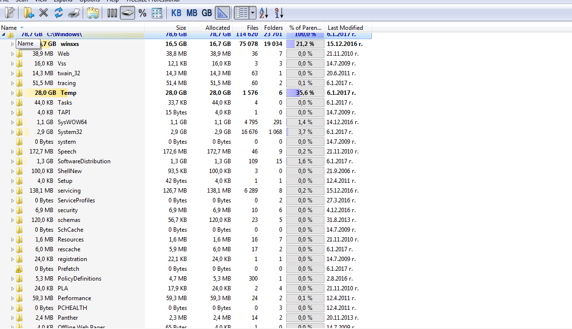

преди 49 минути, Stoyannnov написа:
Разгъни папката на Windows и дай нова снимка.

преди 2 минути, Stoyannnov написа:
В програмата я разгъни, не да я отвориш!

преди 9 минути, Stoyannnov написа:
My Computer => десен бутон на цял C: => Properties(Свойства) => Disk Cleanup(Почистване на диска) => Маркирате всички отметки и натискате бутона OK.
направих го , положението е същото
Изтеглете TFC.
- Запазете файла на вашия десктоп
- Затворете всички програми.
- Стартирайте програмата.
- Натиснете Start.
- Когато инструмента свърши работа, натиснете OK.
Забележка: Програмата вероятно ще поиска рестарт!
Изтеглете TFC.
- Натиснете Start.
Супер! Благодаря! Вече е в синьото :D
