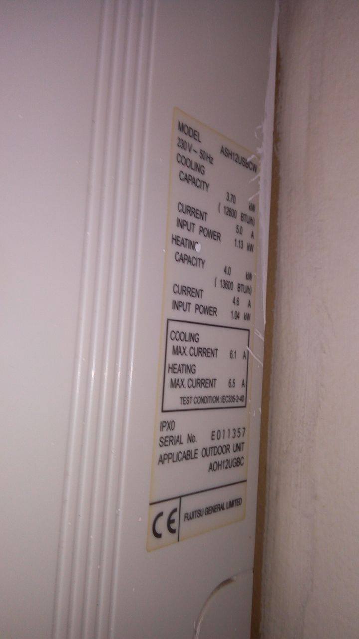

Кажи точния модел на климатика, за да видим на какви температури работи.
