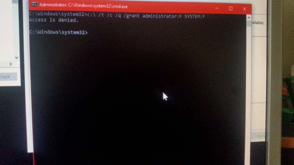

Никоя от командите не става в Safe Mode. Отново access denied ми изписва.

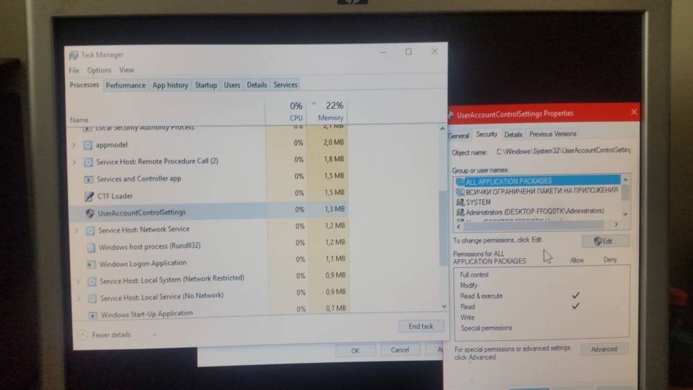

Това ми е safe mode с черен екран мога да отварям само през таска разни неща. Стигнах до варианта с Регистрите, обаче там не ми дава отново да ги преправям и следователно отново задънена улица. Само и единствено ми позволи да променя permissions на тях и дори с full permissions не става да правя каквото и да било по тях.
