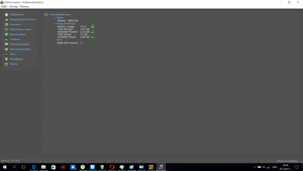

Aida64, Speccy, и т.н. програми

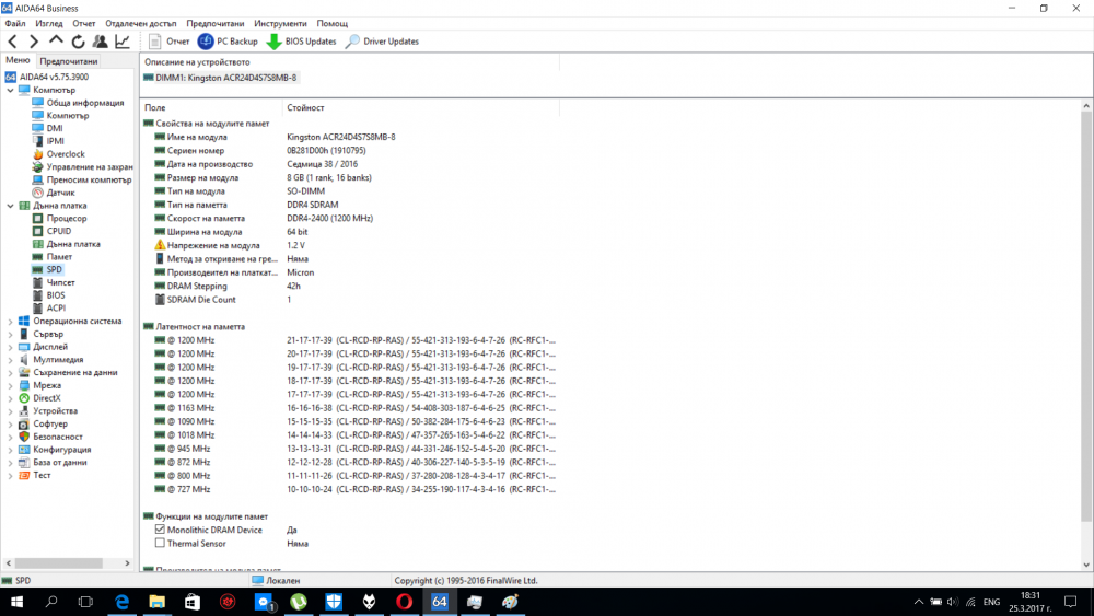

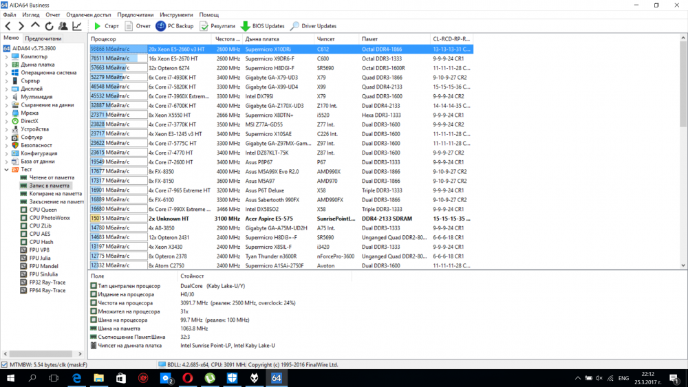

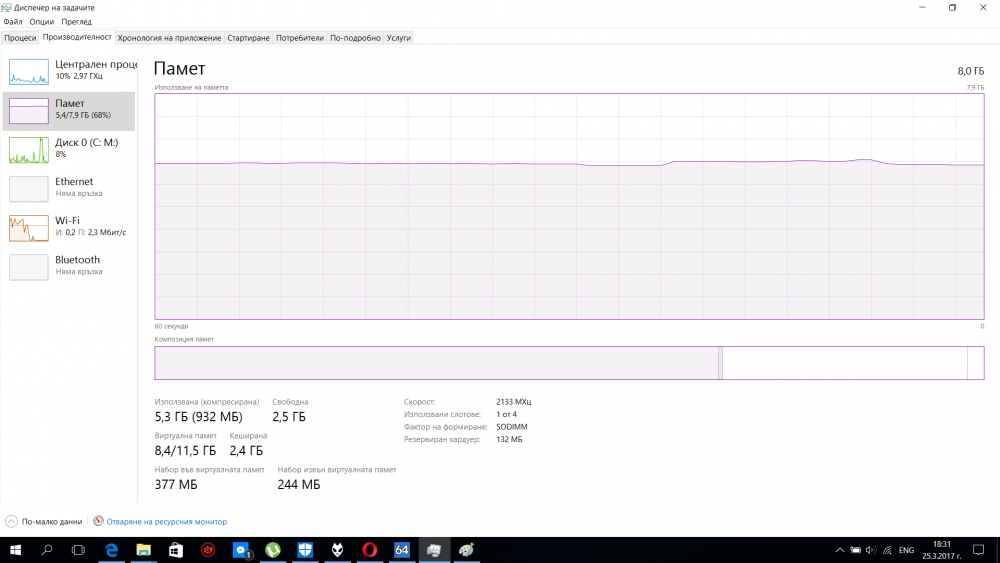

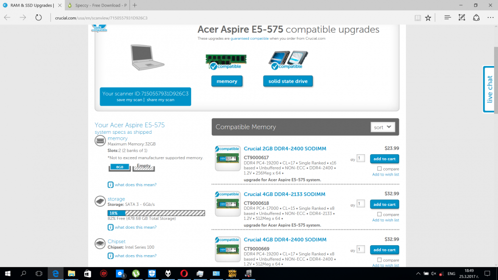

Прикачвам ви снимки на всичко, май на всичко пише различно. Уиндоус диспечъра на задачи показва 4 слота, а те реално са 2.
Компа е този https://www.acer.com/datasheets/2016/4876/E5-575/NX.GKEEX.002.html

Това имах предвид,но вече си разбрал каква е паметта ти и на каква честота работи.Провери от мястото дето си купил лаптопа и предполагам,че имат същата рам и си добави още 1 плочка от 8 гб.

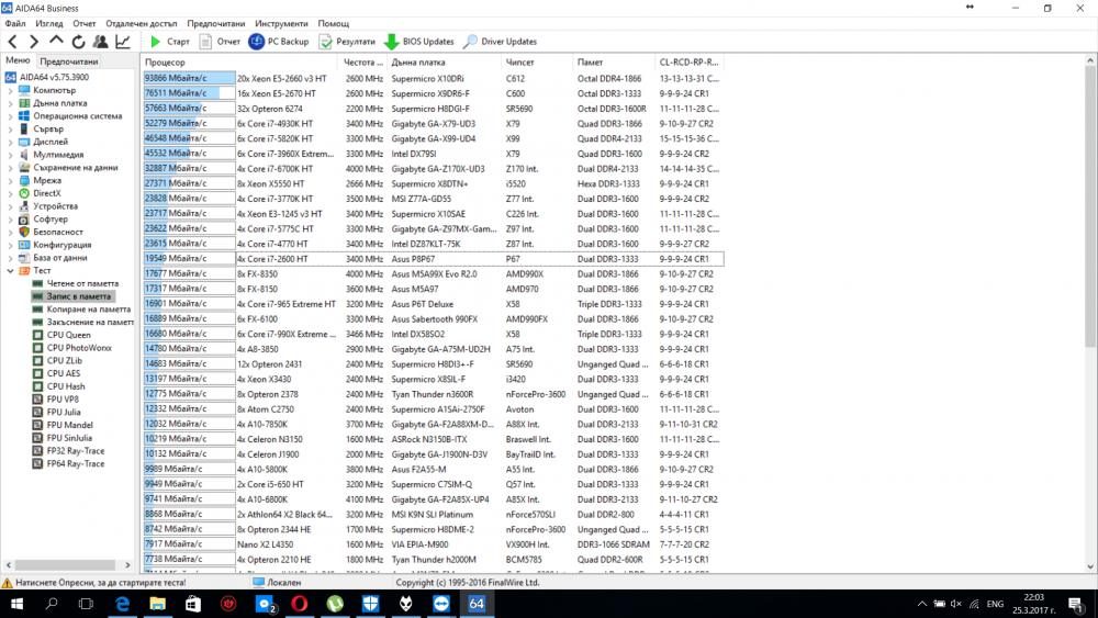

Ето го и след натискане на "Старт"
Е видял си,това с по-тъмния шрифт е твоя резултат,на 2133mgh ти работи паметта,знаеш вече каква плочка рам да търсиш.

Оставам с впечатлението, че при повечето Acer-и(включително и моя) броят слотове за рам се разчита грешно от програмите.
