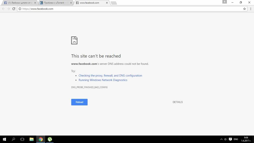

Здравейте! От доста време имам един и същ проблем. Когато пусна utorrent и започна да тегля нещо, скороста си е добра - около 2-3mb/s, но не мога да отворя никаква страница в Chrome ли който и да е браузър. Пробвах с друг интернет и се оправи това, само с моя интернет се получава това. Някой от вас, който е компетентен може ли да помогне? Готова съм да дам и достъп до лаптопа за по-ефикасно решение на проблема. Също така имам още един проблем, който е свързан с бавната му работа. Има ли как да сео тстранят повечето процеси, които работят  постоянно и се включват автоматично? Също някой, който разбира, тъй като аз не знам кое трябва и кое не. Нормално ли е с тези параметри:  2GB RAM, Intel(R) Celeron(R) CPU N3050 @ 1.60GHz 1.60 GHz да забива лаптопа когато пусна Фейсбук, youtube и страницата на kaldata?  Без нищо друго, абсолютно.  Благодаря предварително.
Дай снимка какво ти дава като не можеш да отвориш страница?

@nikoleta, тази горната катринка, ако в момента не работи utorrent, показва проблем в tcp/ip  протокола на машината ти.
преди 4 минути, ExaFlop написа:
Utorent е спрян, но защо мислиш че имам проблем? Аз живея извън населено място и използвам Wireless антена за интернет, като доставчика ми уверява, че не могат да ми гарантират стабилен интернет и то до скорост 30 MB/s
Обикновено при UL>DL ако не е от доставчик, има проблем в протокола.

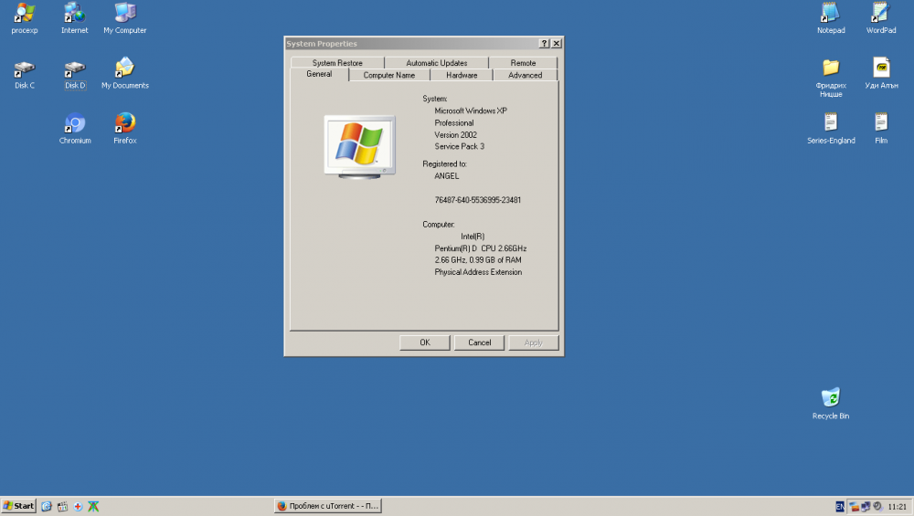

Еми,да не ти казвам с моя стар офис компютър.Много стар.Нещо друго я чекне!
преди 6 минути, Воробянинов написа:
Всичко я чекне - слаб процесор, малко рам, бавен хард диск. Тези машини са вече слаби. Изискванията на браузърите и програмите станаха по-големи. Ако почне да прави сиид с 1 мегабит познай какво се случва с хард диска, а освен това като гледам трябва да вървят клипчета в Youtibe и да се рови във FaceBook. Няма как да стане просто.
Става Емо,става!"Сиромах човек-жив дявол"Тая поговорка не ми харесва,но си има място.
Ето ти,хайде задай ми задача!
Без игри!Без бенчмарк за софтуер.screenshot_1.thumb.png.3edd635628e3ba6606b09513ad39c272.png
