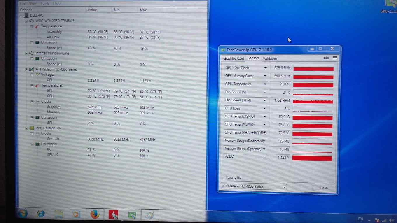

Здравейте,
смених пастата беше втвърдена,входа на междуребрията на радиатора беше напълно запушен с наслоен прах, изчистих сглобих я изпробвах я
Без натоварване държи 77 градуса с натоварване 81 градуса повече от това не се качва58e640f149a33_20170406_111405(Copy).thumb.jpg.2ba916a3acfb466f37e9aedd7adb207f.jpg

Най-вероятно картата си иска паста на керамична основа...
Нищо, 3-4 градуса пак си е файда и интервенцията има смисъл. А и 80 градуса не е кой-знае колко опасно.
С какво я товариш ? Хевън, Фюрмарк ? Под натоварване и в айдъл какви честоти и напрежение държи ?

Сериозно, имам чувството, че някой път изобщо не четете. След бенмчарка, прикачен от @pconline се поразстърсих относно температурата, която вдига видеокартата. Навсякъде резултатите са +- 2-3 градуса. Просто видеокартата си е печка, както по-старите процесори.
Значи първо сърфираах в интернет с mozilla 1час гледах онлайн телевизия и клипове в youtube през това време повече от 81 градуса не вдигна.
След това изпълних стрес тест с Furmark ето това са резултатите:     цък
