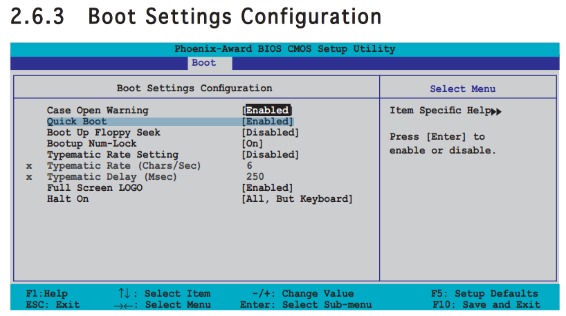

В биоса нямам  Fast Boot  опция. Възможно е защото е стар.
Пробвал ли си да заредиш оптимизираните настройки по подразбиране. Обикновено опцията е под Exit > Load Optimized default > Yes > F10 > Yes
изключи логото, за да видиш какво се случва
не знам как е при теб, ама на моя стационар...ъ-ъ-ъ...тъй де, на дъщеря ми, логото заема целия екран и не се вижда какво става на заден план
Нямам такава опция
Логото съм го изключил иначе нямаше да видя нищо
При стартиране натисни клавиш Tab - това трябва да превключи в детайлен режим на информация
