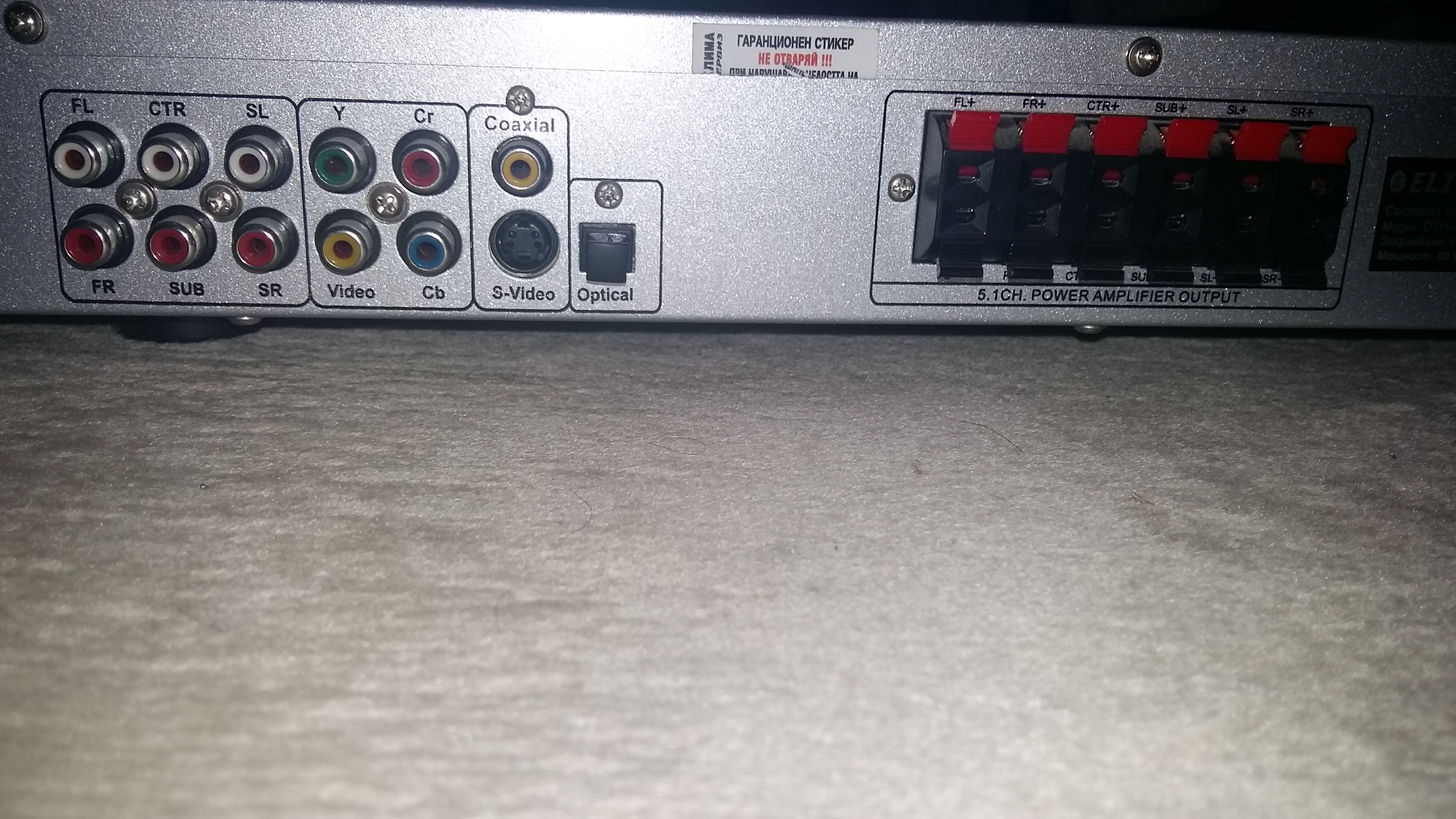

Какви входове има въпросното DVD?
Една снимка на тях ще помогне да разберем дали има възможност да се свърже със въпросният телевизор/ или компютър.
Трябва да има поне 2RCA , малко вероятно оптика или coaxial.

Във ляво всичко входове ли са. Отворете си книжката или намерете ръководството за употреба.
Защото модела не е от марковите и трудно се намира инфо за него.
Предполагам първите шест са входове за 5.1 многоканално аудио. Но за другите...

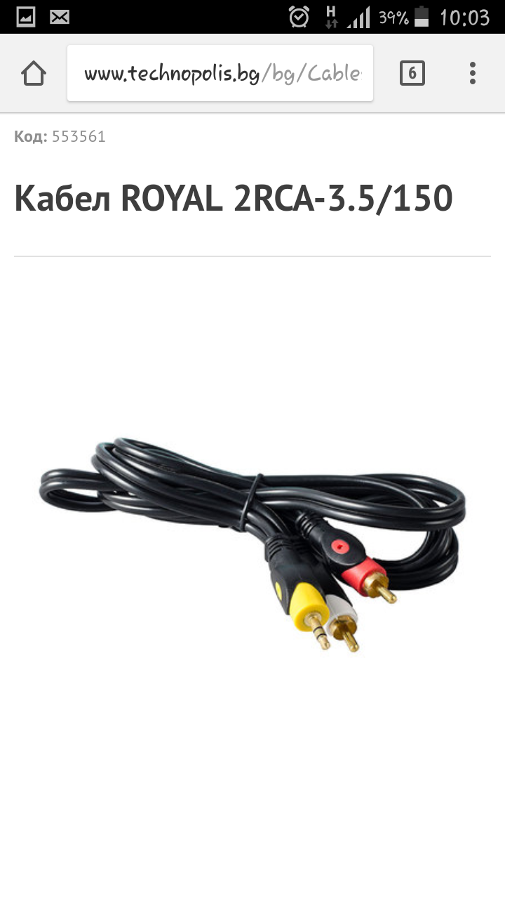

Вземате един кабел 2RCA към 3.5 мм жак, с който спокойно можете да свържете киното с компютъра. И да слушате стерео.
Ако искате 5.1 трябва звуковата Ви карта да поддържа 5.1 звук и със съответните кабели/преходници ще можете да гледате и филми с много канално аудио.
При наличието на 3.5 мм жак на телевизора може да свържете и него вместо компютъра, но звукът няма да е кой знае колко качествен.

Не съм сигурен coaxial i optical да е вход. За това попитах. Погледнете добре книжката.
Ако ги свързвате  с тях и ако са изходи може да повредите системата.
Забравих да спомена за стерео свързване свързвате 2 RCA букси на FL i FR, първите букси от ляво. И трябва да смените от дистанционното на AUX или подобно.

Три кабела от типа който постнах горе, настройка от панела звуковата карта за 5.1. Превключване  на дистанционното в режим усилвател aux  и сте готови.

Според упътването свързвате всичките три кабели (като ползвате 3.5 мм жак на задният панел) с син зелен и розов цвят. Като преди това сте задали свързването на 5.1 от панела на звуковата карта на компютъра.
Погледнете упътването на страница 5, което е дал Yvan Sergeev
За да разберете как да ги свържете със системата за дом. кино (описано е всичко).
Много Благодаря! Тези дни ще си взема въпросните кабелчета и ще ги свържа.. (въобще не видях че те са означени и на двд и ще е лесно да се свържат и после просто кабелите отиват в задните 3 порта на компа)Ще пиша дали се е получило,от колко време се мъча да ги подкарам,но изобщо не мислех че има начин :)
