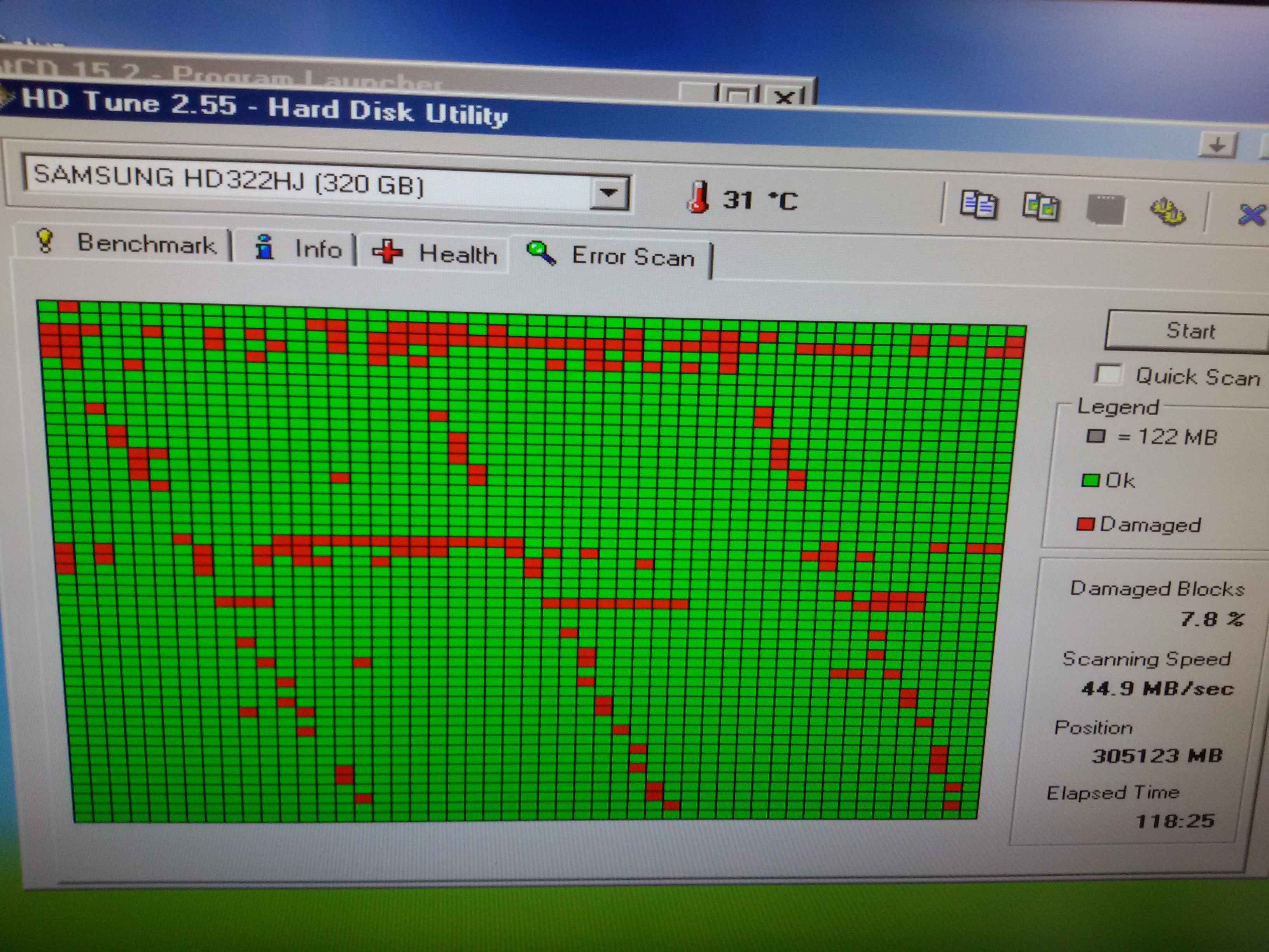

Здравейте,помествам снимка на теста на моя хард тук,щото ми се струва умрял.Ще се радвам да чуя мнения...
May he rest in peace.
Копирай си важната информация, докато не е ритнал камбаната. Възможно е да имаш повредени файлове.
Нямам информация на диска,мислех дали става за нещо въобще иначе отива на боклука
преди 26 минути, G.I.Ganev написа:
Kaчи и инсталирай CrystalDiskInfo, после дай една снимка с данните тук. Понякога HDTune дава доста неточни резултати.
Всъщност диска даваше проблем отдавна,от старата конфигурация на компа е 2008 година,мислех да му инсталирам линукс но конфигурацията нещо не е наред>не се появява картина може би и видеото е заминало(Нвидия ге форс 9800 гт-512мб).Снимката от теста направих с Hirensboot,от другия комп,не смятам да го мъча повече диска чвно е поумрял.Просто исках мнение....
презапиши уиндолса и провери за грешки
