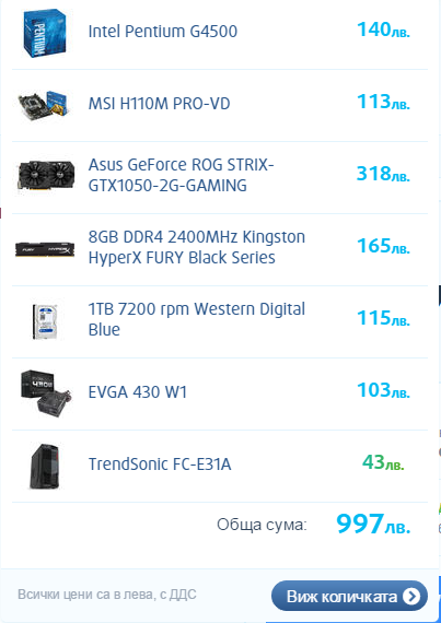

 Здравейте, трябва ми компютър до 1000 лева (без мишка, монитор, за който ще използвам телевизора си Toshiba, и клавиатура) и ми препоръчаха ето тази машина. Искам да попитам дали е добра, и дали някои части могат да се заменят с по-добри. Компютъра ще се използва главно за игри (Ark Survival Evolved, ако тръгне, Minecraft и т.н.), не искам да е прекалено шумен, но нямам големи претенции. Не трябва да прегрява прекалено. Ще се използва много (7-8 часа на ден). Знам, че хард диска не е добър и ще трябва да се смени. Ще го купувам от desktop.bg
Благодаря предварително.
С тая видеокарта забрави за добър вървеж на ARK:Survival  при 1080p. А при 768p.  ще е много тегава работата, дори настройките да са по средата.За ARK  трябва много яка видеокарта от рода на GTX980Ti  или аналозите и днес на пазара, за да подкараш играта на 1080 p.  без да намаляваш резолюцията чрез опцията от графичните настройки. Разбирай, тия са мошеници и софтуерно ти намалят резолюцията, въпреки че ти изтопосват едно 1080p. На практика това може дори да е 800х600, за да хванеш 40-50 fps. Аз с GTX970  и то клокната ( да речем два пъти по-бърза от предложената ти карта), играя с 40  fps  с леко намаляне на резолюцията. Просто за тая игра ти трябва видеокарта, доста по-скъпа от парите, които си отделил за целия компютър!!!
