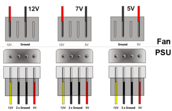

 Още не съм оправил проблема с мишката, но реших, че ще оправя свързването на вентилатора със захранването, за да мога да използвам компютъра, без да прегрява. Това е свързването сега:
Вентилатор
          к1 к2 (последните 2 от ляво на дясно) (к2 е червена)
    I   I   I   I
   4  3  2  1
    I   I       I
  к1 к2   к3
Захранване
I - пинове на молекса (между горния и долния ред са номерата на молекса)
к - кабел
Но, преди вентилатора да се свърже към молекса, има 3-пинов конектор, който пасва на CHA_FAN1, който обаче е с 4 пина (пасва на лявите 3). Дали вентилатора ще работи при това свързване или ще разваля нещо?
Сложи го на CHA_FAN1 за изкарване на топлия въздух.Ако държиш да е към молекса на захранването и да работи на максимални обороти свържи Средния пин/червен/ на конектора на вентилатора със жълт на молекса/12V+/и страничния черен към черен за -.Втората снимка е конектора на вентилатора,десния не го свързаш никъде.
Редактирано от Бенц Фен (преглед на промените)
