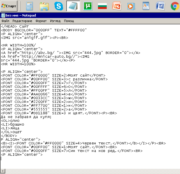

Сайт във вид на HTML Спешно!
Добър ден. Опитвам се да направя сайт на тема ''Компютри'' тип записан като  HTML в Notepad, ще вкарвам и снимки. Написан ми е  образец на лисче какво да напиша за да ми се формулира сайт. Ясно ми е че всичко трябва да е в 1 папка за да се получи успешно. Само незнам къде точно да напиша самото заглавие ''Компютри '' за да ми се появи някъде, като  отворя самия сайт, защото навсякъде има <Title  <Font.... И аз се обърквам.
- Също така, трябва да вмъкна и GIF анимация с Photoscape към този сайт, но незнам как.  Ще бъда благодарен ако ми се помогне!!
<head> тага ти е неправилен. Когато е в началото на документа, трябва да е <head>, а не </head> - защото това (</head>) е затварящ таг.
Преди него би следвало да има <html>.
Нямаш затварящa "скоба" на body тага.
Промени го така:

Освен това след </body> не би трябвало да имаш нищо.
p align="center"> гонаправи: <p align="center">
И всичко, което е след </body> го сложи преди </body>
Като цяло имаш много грешки. Провери това, което са ти дали на листче, и ако е написано така, както ти си го преписал - значи ти е дадено грешно.

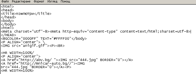

Така ли трябва. В крайна сметка за 1 път правя подобни работи и не съм много запознат...Даже хич.
Редактирано от RED ZONE 64 (преглед на промените)
Колега пак прегледай по-горния пост и виж подредбата на редовете. <html> и </html> са най-отгоре и най-отдолу. Цялата информация трябва да е в тялото, а именно между <body> и </body>, а реда за разпознаването на кирилицата трябва да е между <head> и </head>. Успех.;)
Редактирано от Стойко Цонев (преглед на промените)

преди 4 часа, RED ZONE 64 написа:
Ясно. Благодаря много! Сега ще видя какво ще стане.
Ако дадеш кода тук, а не като screenshot, някой може би ще ти го коригира, за да видиш как става :)
преди 17 часа, dkmi написа:
Той трябва да го напише по това задание.
Направих го, с помощта на учителката! - Благодаря на всички за отговорите!
