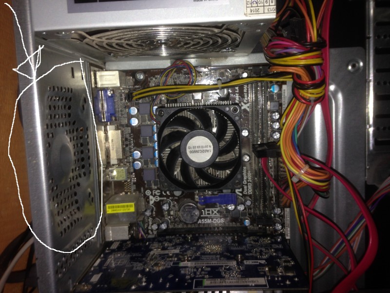

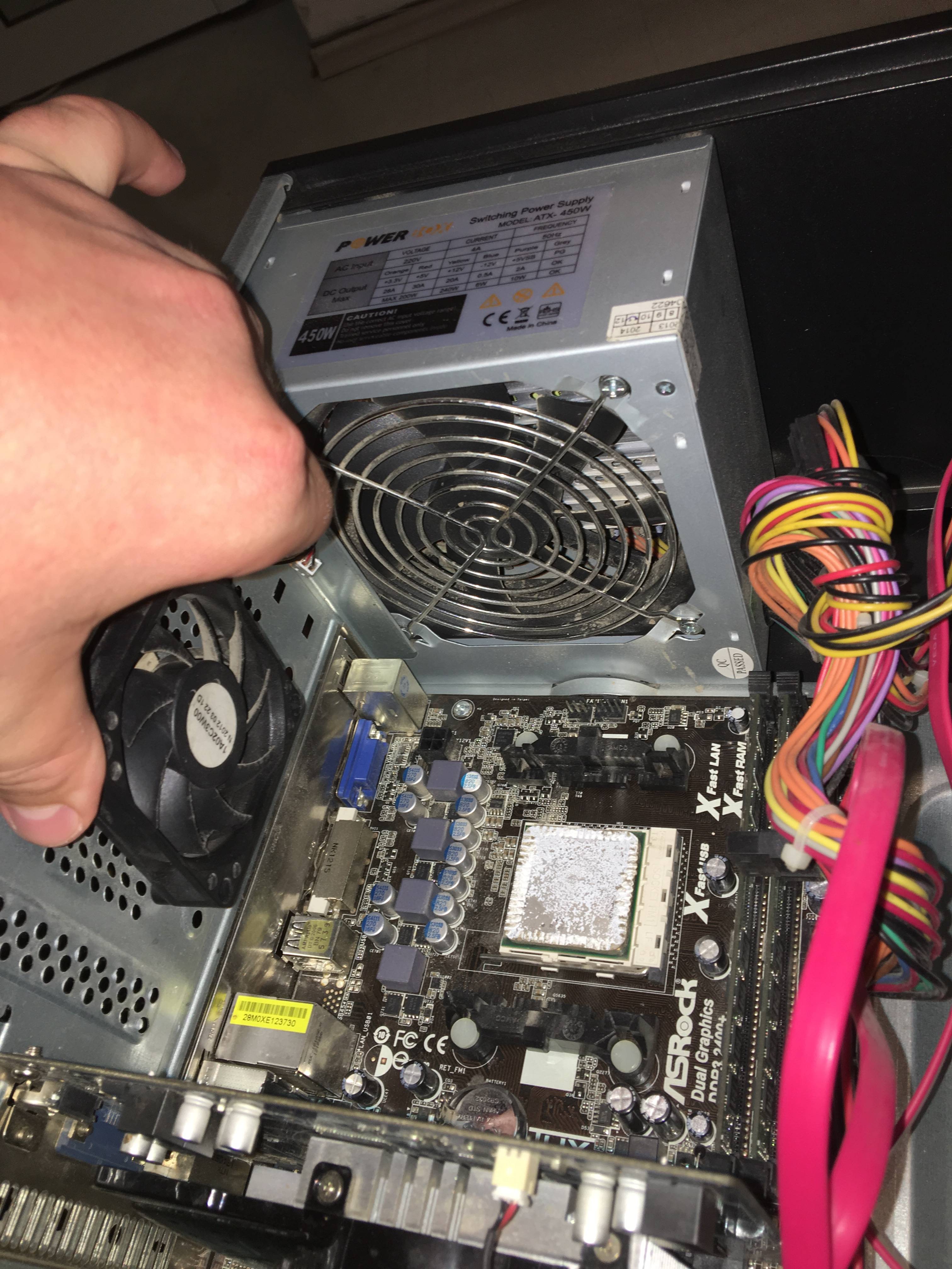

Здравейте, напоследък компютъра ми започна много да шуми, същевременно с това, започна да загрява и накрая прегря. Отворих кутия, и видях, че охлаждането е само с едно вентилаторче, което е над процесора. Та въпроса ми е може ли да добавя още един вентилатор, (видях, че където е включен вентилатора има място за още един да се включи) Който да изкарва въздуха или просто за по-добро охлаждане. (на снимка 1 - там ли трябва да включа втори вентилатор?) (снимка 2, там ли трябва да го закрепя, за да изкарва въздуха?) Благодаря, очаквам вашата съпричастност :)

Втория вентилатор, трябва да го включа там (снимка 1) и да го закрепя (снимка 2) или трябва да го закрепя другаде?

Може да го сложиш и на двете места. На самата кутия си има места.  Покажи една снимка на видеокартата от страна на радиатора и ако може или и кажи модела.
Отстрани имаш конектор CHA FAN. Там си свързваш охладителя ако искаш дъното да го контролира. Иначе за молекс към захранването, но пък там ще върти на максимални обороти.
ПС: С този горен монтаж на захранването, и без отвеждаш фен нищо чудно да ти прегрява пц-то

Трябва да сложиш още 1-2 вентилатора и да смениш термо пастата на процесора, ако не е сменяна скоро (ама това по-добре да го направи някой, който разбира, ако ти не можеш) и също си почисти захранването със сгъстен въздух, защото виждам, че има малко прах. Ако нямаш място за два вентилатора, ето едно видео да видиш как да ги свържеш директно към захранването:

Тук проблема е непочистен компютър + карта с пасивно охлаждане. ( поне така ми изглежда на снимката)
Машината очеизвадно плаче за чистене и смяна на паста. Евентуално, смазка на перките. Кабелите могат да бъдат маалко по-добре подредени.
CHA_FAN е по-подходящ за вкарващ вентилатор отпред на кутията. PWR_FAN ще е по-подходящ за изкарващия.

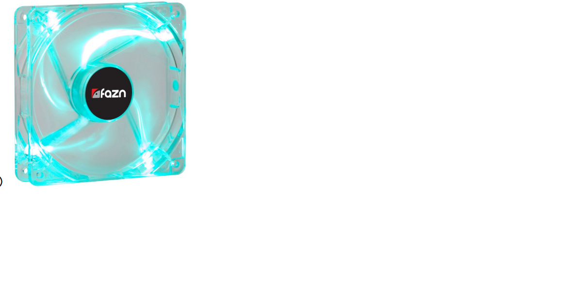

Здравейте. Тъй като днеска компютъра ми за пореден път ми прегря си. Купих си два такива вентилатора. (снимката) искам да попитам, единия да го сложа ли на мястото на този на процесора (да сменя черния) а втория къде да го забутам? имам впредвид, къде точно да виси?

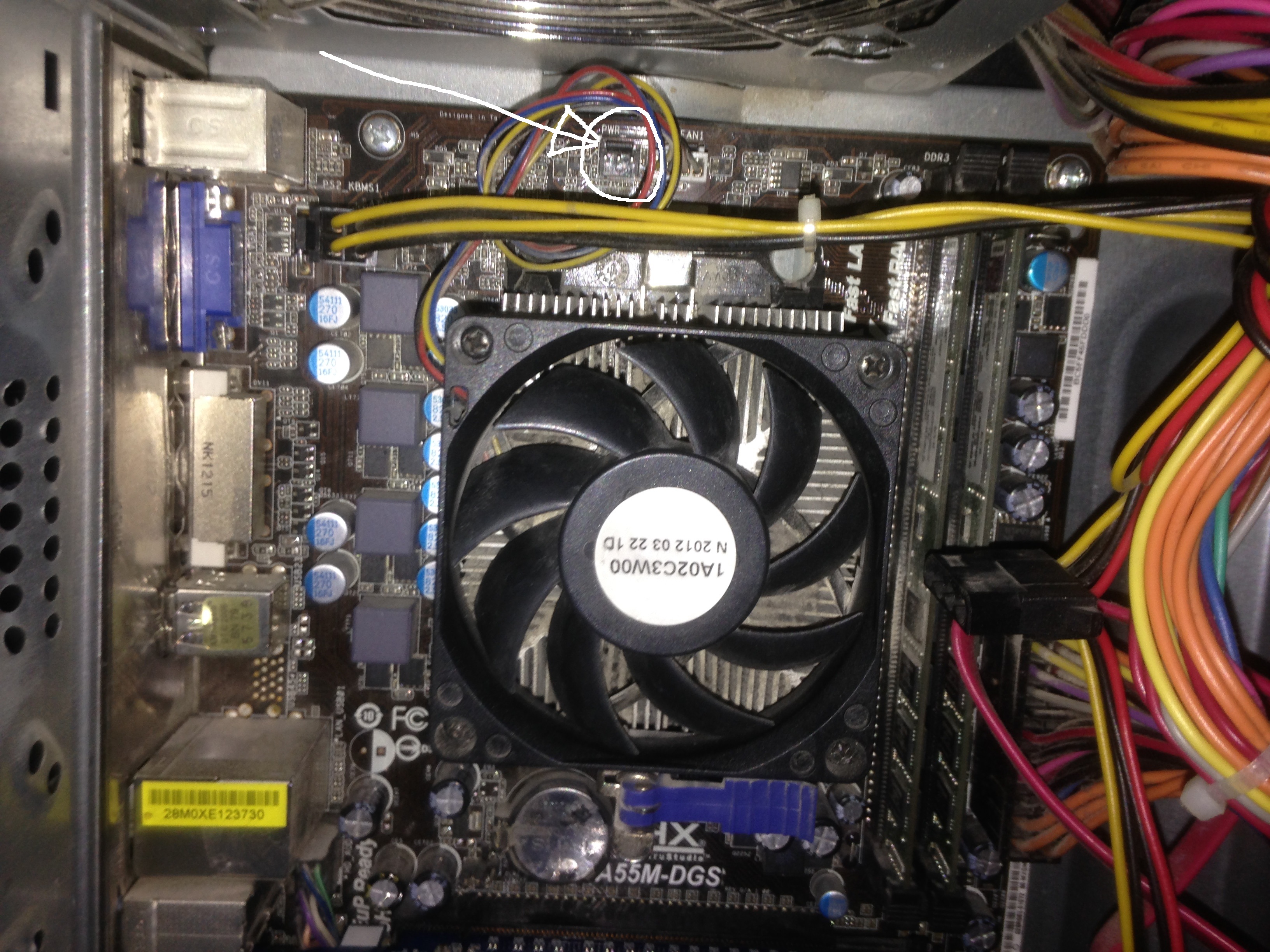

И там ли трябва да включа вентилатора (снимка)?

Не пипай тоя на процесора, че като гледам колко си технически грамотен, съвсем ще ти прегрее. Извикай някой, който поне прави разлика между вентилатор за кутия и за охладител на процесор (не са едно и също). Нека да ти свали охладителя, да го почисти, да смени термопастата (задължително) и евентуално да ти върже допълнителните вентилатори. Ако изобщо има къде да ги сложи, щото не казваш какви размери са, нито каква ти е кутията.

От картинките не е много ясно каква точна ти е кутията, и къде е най-добре да разположиш вентилаторите.
За да имаш добро охлаждане в десктоп кутия, трябва да имаш осигурен въздушен поток през нея. А това се осигурява от минимум два вентилатора - един за всмукване на въздух отвън, един за издухване на въздуха от кутията навън. Този на захранването, макар да извежда въздуха навън, не го слагай в сметките - въздушният поток през него по-принцип е  доста слаб.
Това на картинката е отвор за вентилатор, предвиден за извеждане на въздуха от кутията навън - там слагаш единия.
Виж къде можеш да сложиш другия - всмукателния вентилатор, иначе няма голяма файда само с издухване.
Много благодаря. Ти най-ме разбра. Искам да те попитам вентилатора на къде трябва да духа? (Така както е снимката или да го обърна) за да изкарва топлия въздух навън и да вкарва свеж?
