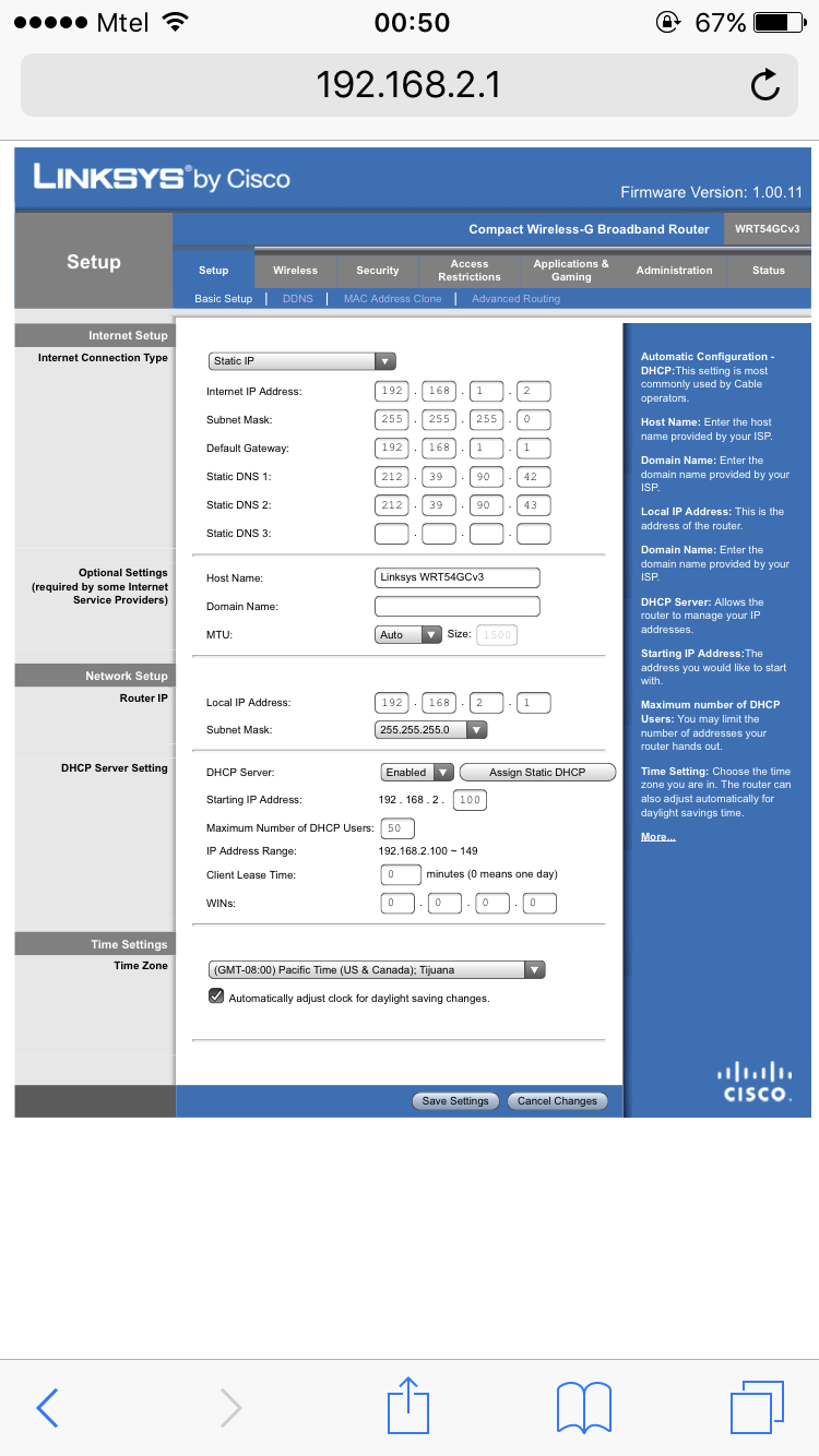

Така, реснах рутера и направих настройките, които ми пратихте (на стр.1) и пак не става, сега ще обесня кое ми е странното...
При ВКЛЮЧЕНО DHCL се свързвам към рутера, но нямам интернет, не зарежда нищо. (пробвах в лан порта и в синия порт, и по двата начина не става).
При ИЗКЛЮЧЕНО DHCL се свързва към рутера и след 5 секунди излиза, не може да задържи повече, дори да влезна и да изключа дхцл не мога, защото се свързва за 5 секунди и излиза.. трябва да ресна рутера за да влезна в ип-то че чак тогава ще се свърже.. (тук също пробвах в лан порта и в синия пор).
С включено/изключeно DHCL нищо не става.. ето и настройките:

Кое и какво ти излиза?? Каква е грешката? Казва се DHCP, а не DHCL. Ако си със статични настройки спираш DHCP, защото може да стане IP конфликт. Провери си и UTP кабелите, защото може да има от тях повреден или повредени букси. Ако всичко си направил и проверил занеси този рутер и го тествай на друго място, защото може просто проблема да е в него.
А защо Linksys е на 192.168.2.1? 192.168.1.2 трябва да е ако първият рутър раздава мрежа в 192.168.1.1-255

като не знаеш какво правиш занеси рутера на някой интернет доствчик да ти го настрои ( или си викни доставчика да ти го настрои). когато спираш dhcp трябва да си сложиш ръчно ип от същата мрежа, която би ти раздало dhcp-to... отделно може да си заключен по мак адрес, трябва да влезеш в настройките на рутера от компютъра на който ползваш нета и да клонираш мак адреса... ако пък са те заключили по ttl=1 с рутер без възможност за промяна на TTL (time to live) на пакета няма да имаш нет след рутера...
като се вържеш с компа по dhcp kкъм модема какво ти вади от cmd:
ipconfig /all
препоръчвам ти варианта с изключено dhcp и и вързваш рутера към модема през някой от LAN портовете, а WAN на линксиса оставяш празен /без кабел/. така ще имаш wifi от рутера (и рутера няма да прави второ рутиране, тогава няма и значение какви настройки му правиш, важното е ip-to на LAN му да не е в dhcp реинджа на бтк модема и да няма нещо друго с ръчно настроено това ip ), а dhcp ще ти дава модема на btk
