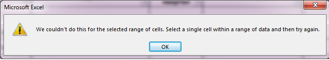

С Ексел 2013 съм и имам проблем, който не мога да оправя от няколко дни. Направил съм таблица с 10 колони и 10 реда. На редовете има различни информация, но ми се налага да подреждам редовете по азбучен ред. Сложих на всички колони една фуния, под която пише Филтър и избирам дадена колона. Натискам да ми се подредят по азбучен ред и се появява този надпис:
Какво означава това и как да направя така, че да ми се подреждат по азбучен ред, в която колона искам?
Явно в това, което си маркирал да се сортира по-азбучен ред има клетка, която не може да бъде подредена. Виж пак какво точно изибраш

Първия ред е празен, изтрий го. Данните след заглавната част трябва да започват непосредствено след нея, иначе няма какво да се сортира
Просто селекцията за сортиране трябва да е без празния ред
