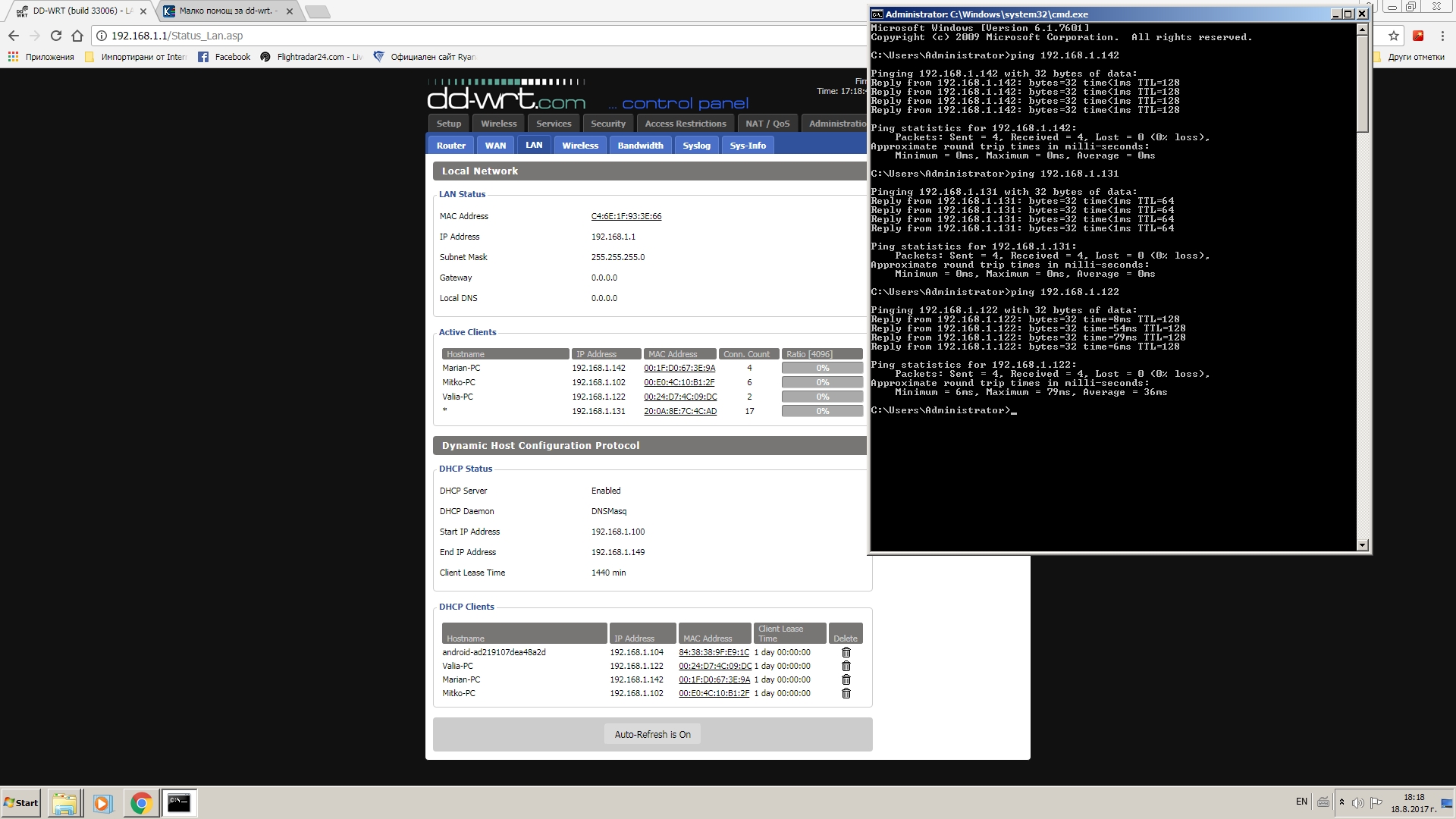

Така извинявам се за късното включване, но не съм постоянно у дома. Относно PING за прекалено малкото ми застояване в къщи успях да направя следния тест, не знам дали така трябва да се направи просто чувам PING за първи път.

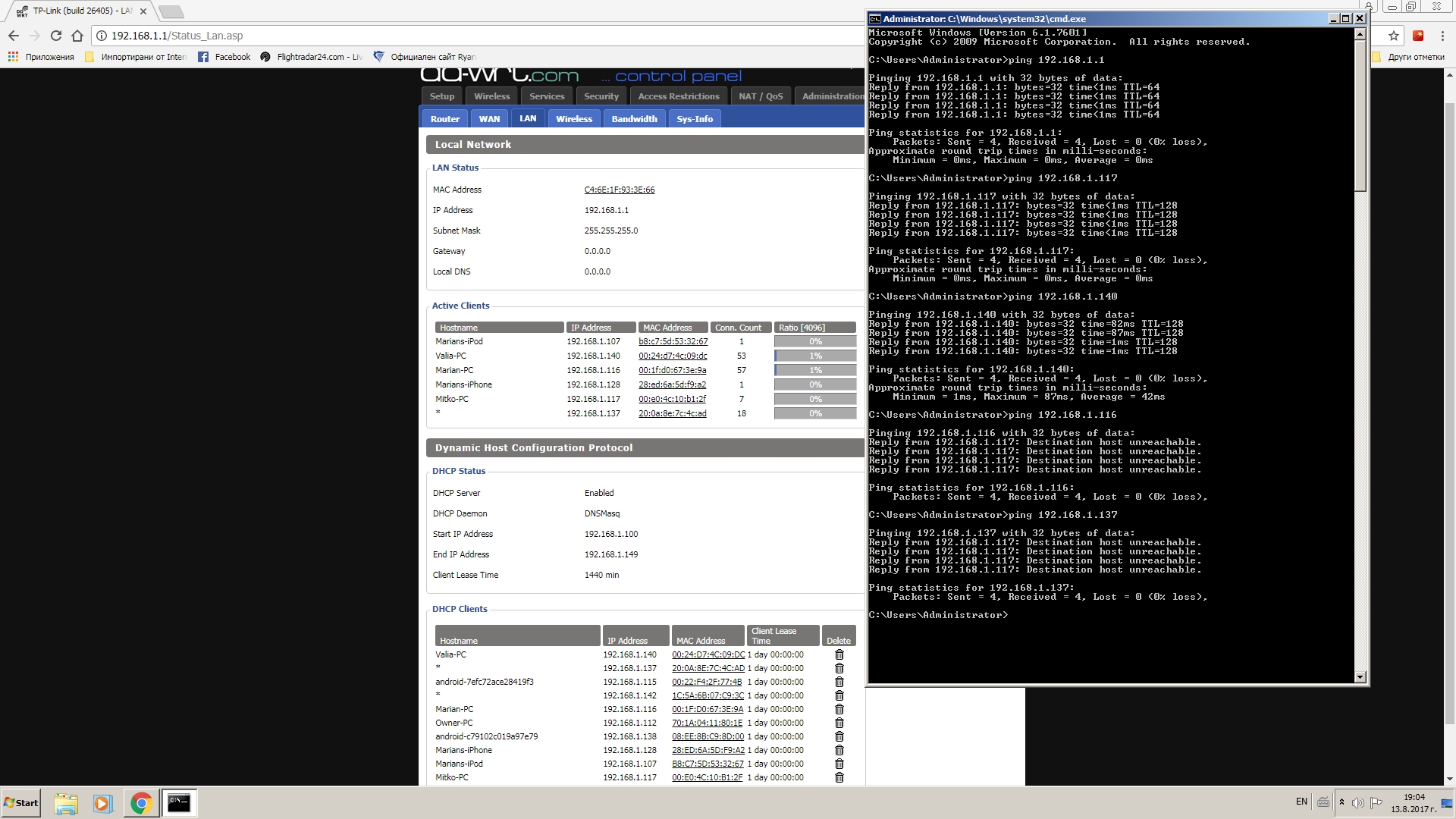

C:\Users\fldministrator>ping  192.168.1.116
Pinging 192.168.1.116  with 32  bytes  of  data:
Reply from 192.168.1.117:   Destination  host  unreachable.
Ping statistics  for 192.168.1.116:
Packets:  Sent   - 4,  Received  - 4,   Lost   = 0  <0z   loss>
C:\Users\fldministrator>ping   192.168.1.137
Pinging 192.168.1.137 with 32  bytes  of  data:
Ping statistics  for 192.168.1.137:
Packets:  Sent   = 4,   Received  = 4,   Lost   = 0  <0X   loss)
Има някаква грешка в DHCP на рутъра.
преди 20 часа, dushi написа:

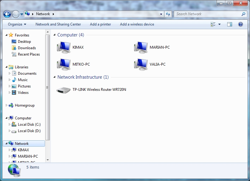

Така, до тука добре сега остана да кажеш машини с ИП 192.168.1.116 и 192.168.1.137 бяха ли включени докато прави PING и те как за свързани в мрежата - жично, безжично и зад кой рутер се намират? Машината от която пингваш е 192.168.1.117 това се вижда от резултата обаче тази машина как е вързана с мрежата? Също така помолих за снимки от настройките на Wi-Fi i на двата рутера.
Здравейте! Компа с ИП  192.168.1.116 е свързан през ЛАН и стои след втория рутер, докстанцията с ИП 192.168.1.137 също е свързана през ЛАН и стои след първия рутер. Моят комп е с ИП  192.168.1.117 и е свързан също през ЛАН в първия рутер. Лаптопа с ИП 192.168.1.140 е свързан с мрежата през WIFI. Като цяло мрежата е следната: Интернета влиза в WAN порта на първия рутер на, който смених оригиналния софт с този на dd-wrt, в LAN на първия рутер  са свързани комп с IP192.168.1.117, док станция с IP192.168.1.137 и втория рутер, който си е с оригинален софт. На втория рутер кабела от LAN на първия влиза в LAN порта, а не в WAN. На втория LAN порт на втория рутер е свързан комп с IP192.168.1.116. Снимки на настройките на Wi-Fi i на двата рутера ще сложа след малко.

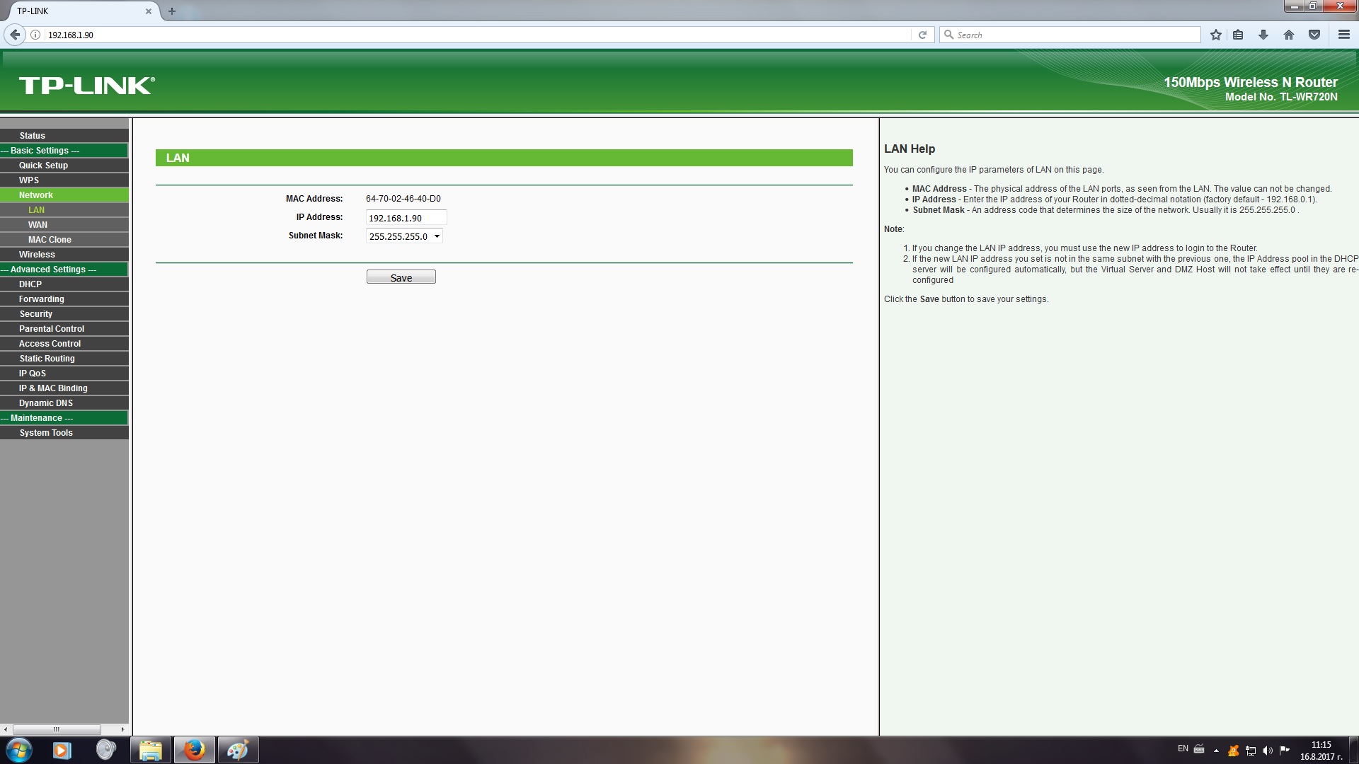

преди 41 минути, exwol написа:
DHCP на втория рутер спрян ли е?
Да спрян е.

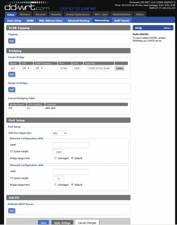

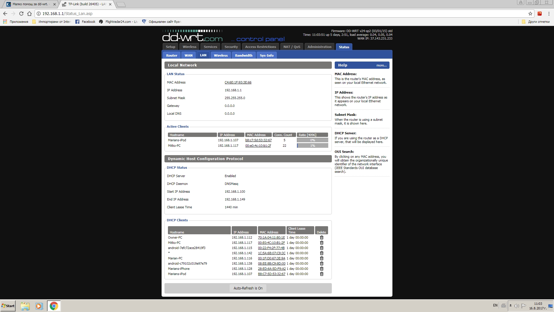

Какво ще кажете да ъпдейтвам dd-wrt с по нова версия? Гледам,че има и от 08.2017.
Редактирано от dushi (преглед на промените)
преди 1 час, dushi написа:
Да спрян е.

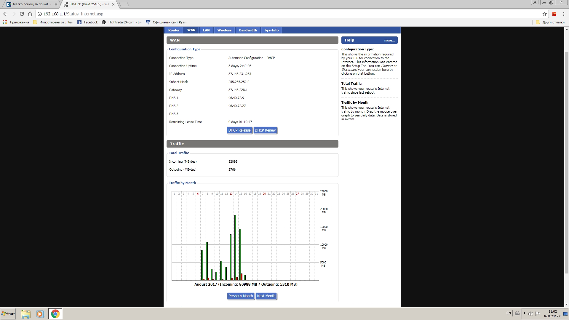

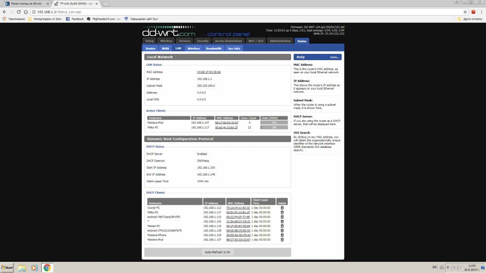

Да ок, от снимките и всичко останало изглежда наред. Както казах още в първия си пост по темата не изключвам бъг в този билд на фърмуера. Това, което замисляш за ъпдейт по принцип не е лошо като идея, нека обаче преди това опитаме нещо друго. От web интерфейса навигирай до Administration > Commands и в полето под Command Shell въведи следните команди: (За по лесно ги копирай като внимаваш да са точно изкопирани и ги поставяш съответно там)

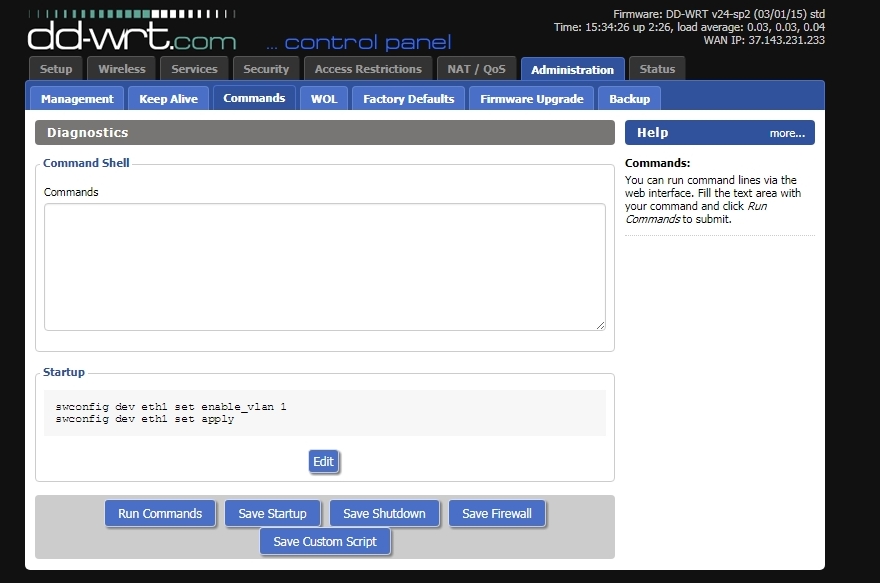

swconfig dev eth1 set enable_vlan 1
swconfig dev eth1 set apply
след това най-долу натисни бутона Save Startup, задължително рестартирай рутера и моля провери отново дали има PING до съответните машини и дали проблема с "виждането" на клиентите случайно не е решен.
Опитах и нищо не се промени. Мисля да ъпдейтвам с най-новата версия и тогава ще мисля какво да правя. Ето и снимка как изглежда това което съм написал.
В полето Commands въведи командите дадени по-горе от @exwol
преди 21 минути, ExaFlop написа:
Въведох ги и на предишния софт и на най-новия. Командите се появяват в полето Startup след натискане на бутона Save startup, както е написал exwol по-горе.
И рестартира рутъра?
А най-добре и всички машини след него.
И единия и другия рутер и машините, но все едно и също.

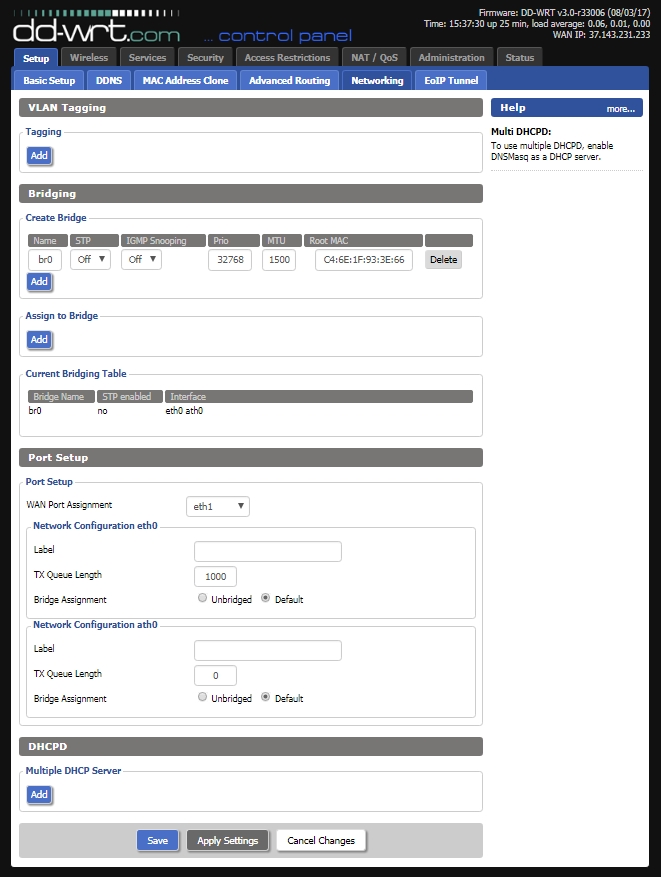

Спрете да ги мислите тези VLAN-i  и да се ровите по този въпрос, това е функционалност, която се конфигурира опционално в рутера. Сега по-важно е по темата, като се загледах в последната снимка, която си пуснал и се питах в Setup > Networking правил ли си промени, защото конфигурацията там в момента не ми изглежда съвсем наред и смятам, че причината на проблемите са именно от тук, за това да направим следното. Когато си флашвал рутера избра ли опцията After flashing, reset to: Reset default, защото по спомени мисля, че опцията е Don't Reset, ако не си избрал да се ресетне, нека първо зачистим пък после ако има проблеми ще го мислим. Това се прави по следния начин и се нарича още ресет 30/30/30. Вземаш  остър предмет (игла или клечка за зъби) мушкаш в малката дупка отзад на рутера където пише RESET и натискаш бутона, който е вътре ( по усет ще разбереш, че е натиснат) и така задържаш натиснат бутона в продължение на 30 секунди,  без да пускаш бутона т.е. продължаваш да го държиш натиснат изключваш захранването на рутера (демек спираш му тока) като продължаваш да държиш бутона натиснат! Изчакваш още 30 секунди и все още си държиш бутона натиснат отново включваш захранването на рутера и изчакваш още 30 секунди. Т.е. общото време, в което трябва да държиш това бутонче натиснато е 90 секунди. Надявам се ясно да съм обяснил целта на задачата.
!!! Имай предвид, че след тази манипулация всички създадени настройки до момента ще се загубят и. Това включва и настройките за връзка с доставчика, но гледайки на кой доставчик си предполагам, че получаваш динамично адреса и не би трябвало да имаш проблем след това. Ако случайно записите са статични си ги запиши предварително като ги извадиш от WAN статуса, след това ги въведи отново.
След като направиш този ресет, ще те помоля отново да пуснеш снимка от Setup > Networking

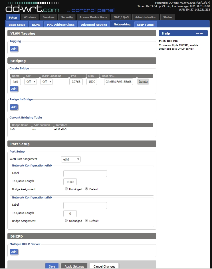

преди 6 часа, dushi написа:
Направи каквото ти казват с 30:30:30 ресетът, това е добра идея. Иначе, както писах, не съм толкова запознат с ddwrt, но от това, което виждам имаш bridge между eth0, където са ти lan портовете и ath0, което трябва да е wifi. Това за, което аз говоря, не може да се направи от това меню. Ако ресетът не помогне, от тук може да пробваш да зададеш VLAN Tagging, слагаш някаква произволна стойност за eth0. Ако и това не помогне, за преправяне на vlan-ите и назначаване на портове, може да се наложи редактиране на конфигурационните файлове, но това е по-сложно за обяснение.

преди 3 часа, dushi написа:
Мисля че нищо не се е променило
Добре тогава, щом след ресета остана конфигурацията ще подходим по друг начин. От web интерфейса отново  навигирай до Administration > Commands и в полето под Command Shell въведи следните команди: (За по лесно ги копирай като внимаваш да са точно изкопирани и ги поставяш )
swconfig dev eth0 set enable_vlan 1
swconfig dev eth0 set apply
след това най-долу натисни бутона Save Startup, задължително рестартирай рутера и моля провери отново дали има PING до съответните машини. Забележи също, че командите не са същите като от по-горе!
Относно смяната на фърмуера с друга версия на хардуерната ревизия не си го и помисляй, защото може да прецакаш рутера!

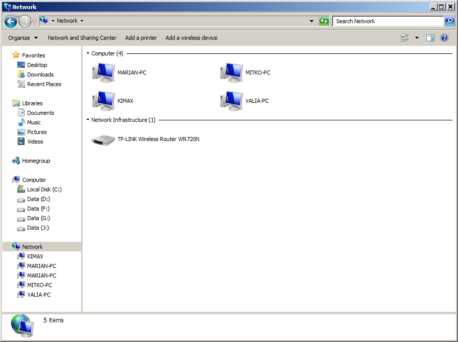

exwol Ти си направо бог не знам как го направи но сега всички работи. Честно да ви кажа вече се бях приготвил психически да му връщам оригиналния софт.
PINGвам от комп с ИП 192.168.1.102
