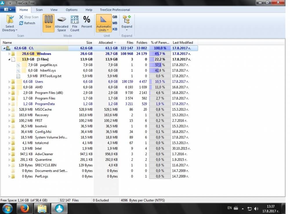

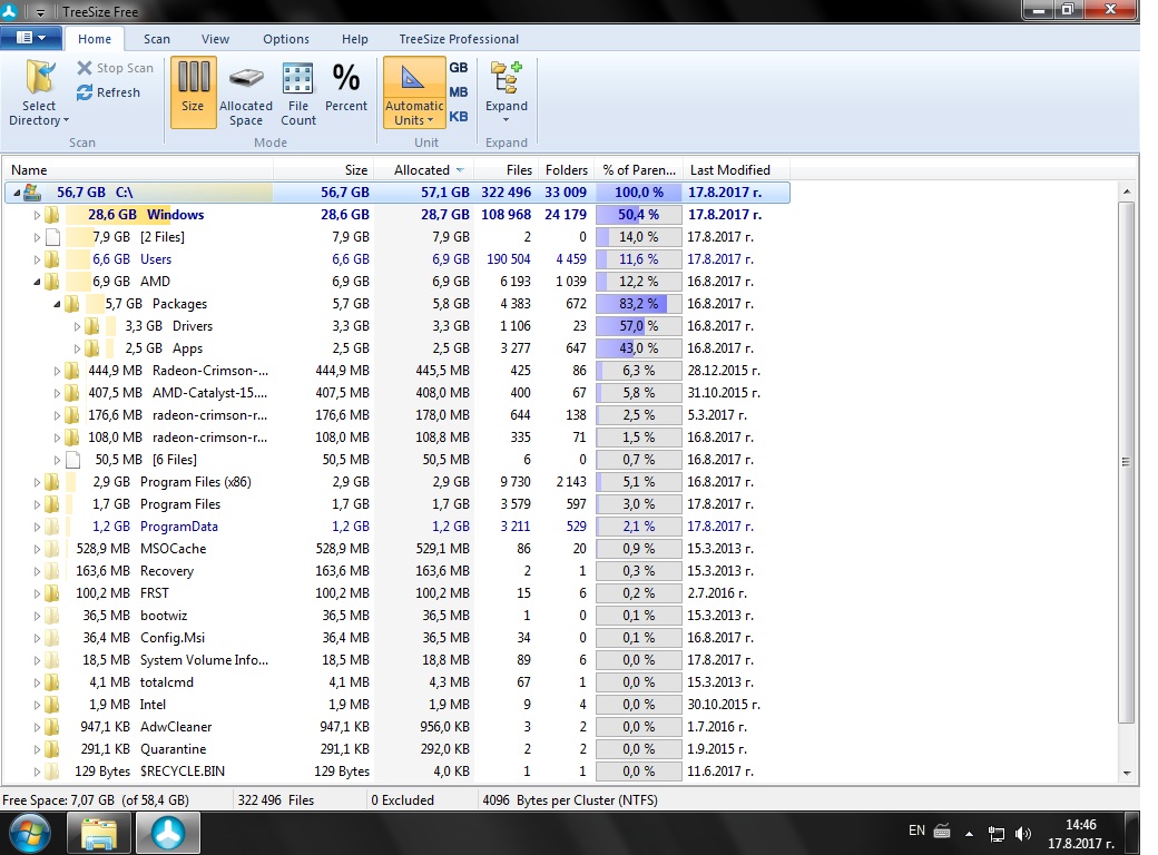

От 60гб. имам само 1 гб свободни,вчера изтрих една игра и след рестарт ми изписа че имам 9гб.свободни,сега гледам пак имам само 1 гб. без да съм правил нищо,не знам как се запълниха.Не знам какво да направя че да освободя малко място.
А тази папка AMD с какво е пълна, че е 7GB?
Колко рам памет имаш, че виртуалната ти е 8GB?
Хибернацията би могъл да я изключиш.

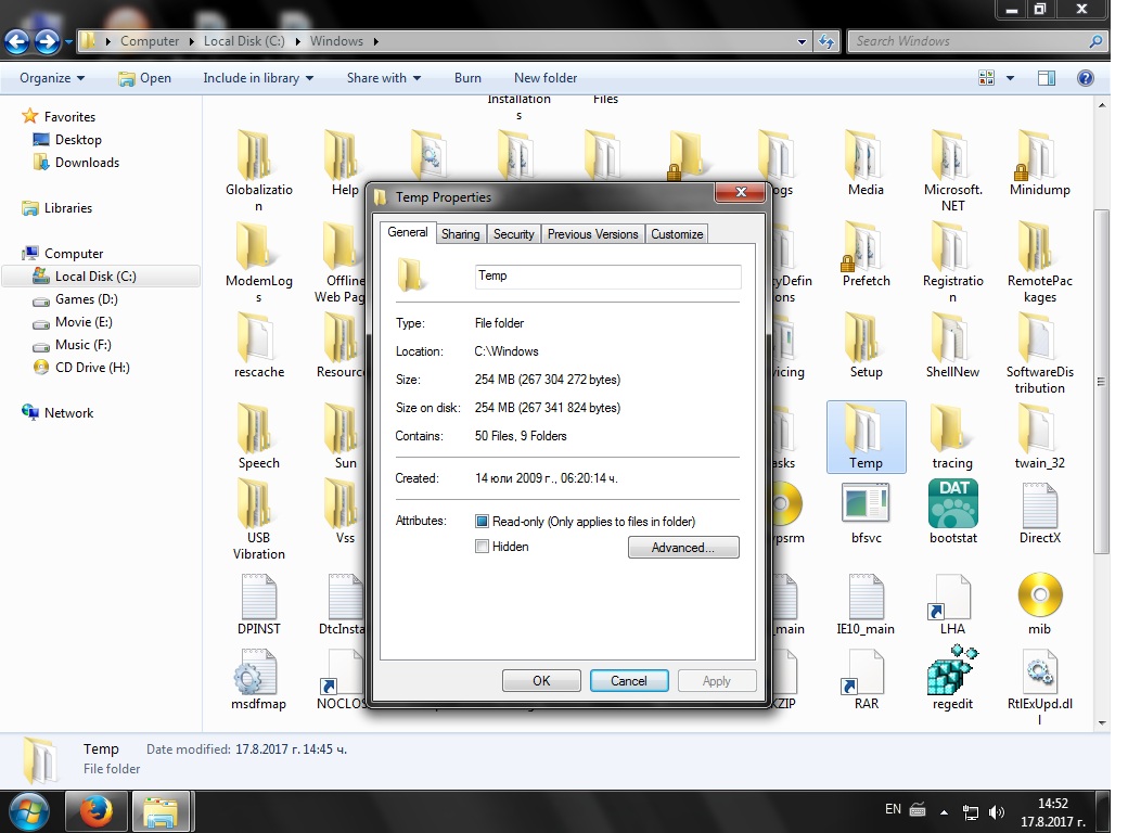

Виж в C:\Windows папка Temp и я изтрий. Тя ще се генерира наново.

8гб. рам имам,изключих тази Хибернация и сега гледам че имам едни 7 гб. място,при Disk Cleanup ми намира само 250 мб. тази папка Temp ли да изтрия,питам че да не oбъркам нещо да прецакам Windowsа :)
Тази е, да, можеш да я триеш спокойно, но тя не е от огромно значение в момента.
Предпоалгам видео картата ти е на ATI/AMD, в Program Files нямаш ли папка на AMD, където да е инсталиран драйвърът? Ако да, тази AMD папка в C:\ е ненужна.

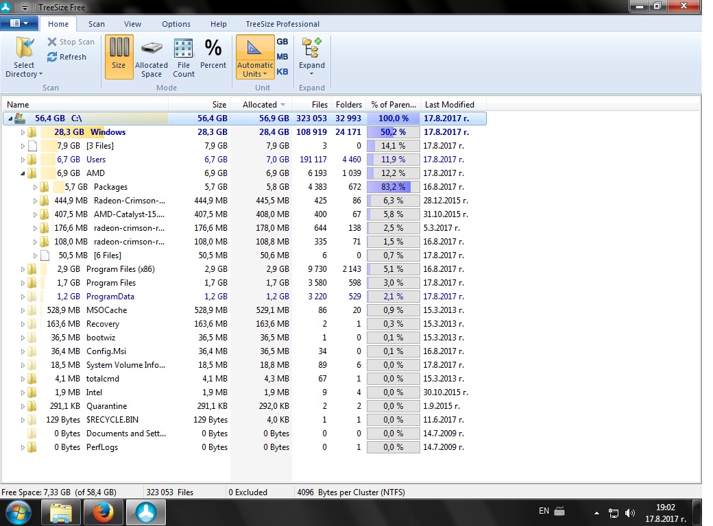

на AMD - е, в Program Files  и в Program Files(x86) имам папки AMD,като двете са общо 400мб.докато тази папка Packages е 6 гб.защо е толкова голяма,възможно ли е там да се инсталирали някои неща.

Изтрий папката c:\MSOCache
 Изтрий папката c:\AMD
А %windir%\temp - не изтривай папката, а съдържанието й. За всеки случай.

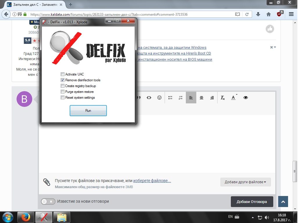

Изтегли на десктопа DelFix и го стартирай с администраторски права.
Изтри се всичко от папката,а да слагам ли отметки и на останалите полета и само това да стартирам ?
Така, както е. Като гледам нямаш точки на възстановяване...

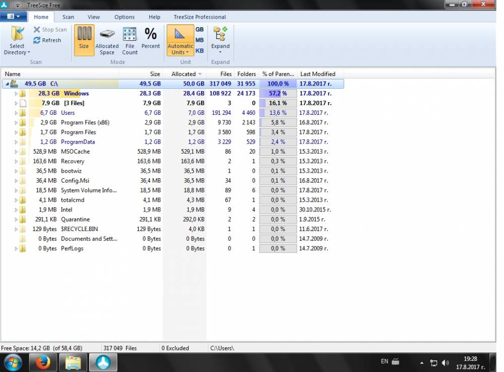

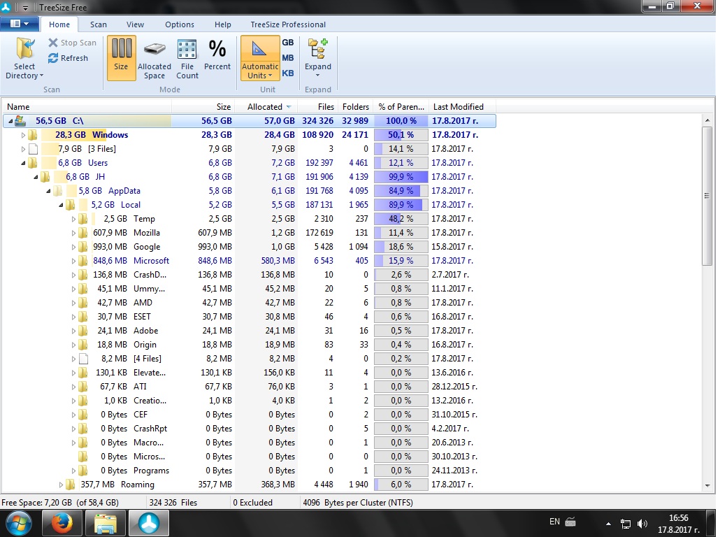

Като гледам и папка Users е добре заредена - покажи я разгърната, като твоят профил допълнително разгърнат

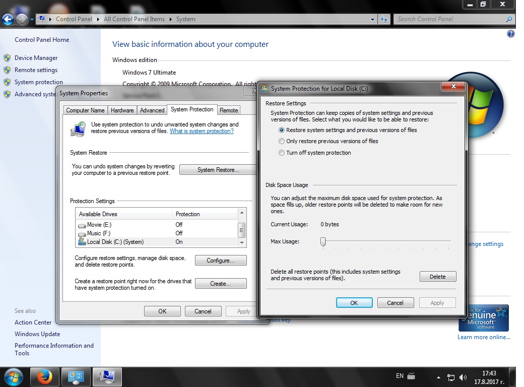

Kакво имаш в предвид че нямам точки на възтановяване  :)
Точки за възстановяване на система (System Restore Points) - или е изключена системата за създаването им или е зададена на 0%
23.thumb.jpg.d9b77e4189ddba84cc6f9644cab
Това може би имаш предвид,въпреки че не съм много наясно :)
Да, така конфигурирана системата за възстановяване е безполезна. Поне 5% е добре да е зададено.
Направих го на 5%,това за възстановяване на случайно изтрити някакви файлове или с някаква друга цел е ?
Ами пак си е толкова 7 гб.това с тези 5% който вдигнах данеби да не съм го направил както трябва,тъй като това което си ми оградил в червено пак си е на 0%
А папката AMD що не я изтри?

Извинявам се, че ползвам чуждата тема, докато все още проблемът не е напълно решен (или поне така изглежда), но да питам Flop: Изтриването на MSOCache папката (или съдържанието в нея) безопасно ли е? Наскоро много ѝ се чудих, но няколко теми (първите резултати в гугъл) ме отказаха. Същият въпрос е и за тази папка на AMD в C:/. И аз я имам същата и е близо 1 гигабайт. Вътре ми е драйвърът за видеото, но той принципно не трябва ли да си е в C:/Windows и изобщо тази папка играе ли някаква роля и, ако я изчистя дали няма да изскочат проблеми с видеото?

Като гледам и папка Users е добре заредена - покажи я разгърната, като твоят профил - допълнително разгърнат

По подразбиране, драйвърът за видео картата отива в C:\Program Files. Това, което остава в C:\, са разопакованите ИНСТАЛАЦИОННИ ФАЙЛОВЕ. Те са ненужни след инсталацията.
преди 11 минути, XYconstant написа:
Там е разопакован инсталаторът на пакета за видеокартата. Можеш да я изтриеш, можеш да я преместиш на друг дял - както искаш. Тя просто съдържа разархивирания .exe файл и актуализации
