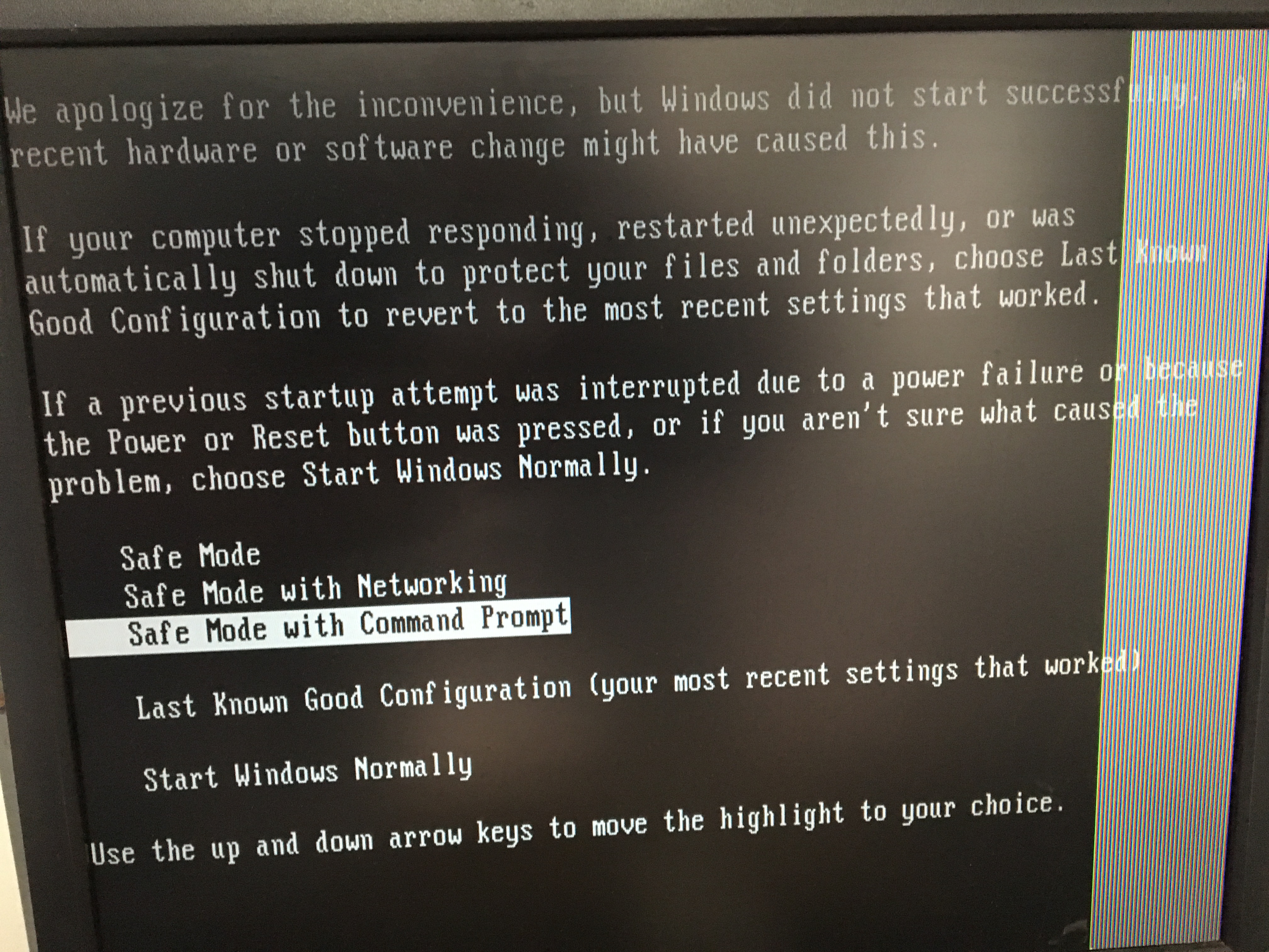

Здравейте. Днес си включих компютъра и ми излезе това (снимка) мисля, че хардиска е заминал, но вие ще кажете. Защо излиза това и какво означава?
Дай подробности за хардуера, интересува ме точен модел на захранването и т.н.
Иначе е нормален проблем поради доста причини, най-често загуба на ток. Избери първо последната опция, ако не сработи, предпоследната, ако и тогава има проблем, ще я мислим.
Доста ме съмнява харда да е заминал.При блокирал хард това меню няма да излезе дори,стартирай го с опцията Start Windows Normally и след това качи HDTune и дай един Health рън.

На всяко едно нещо натиснах рестартирва се и пак стои на това меню. Конфигурацията е малко по-стара. Ето го хардиска https://commons.wikimedia.org/wiki/File:ExcelStor_J840_20050128.jpg
Това Windows XP ли е?
ПП: Не ти е "заминал" диска, а startup-а на Windows-а. С няколко команди под Recovery Console от инсталационен диск ще се фиксне.
ПП2: Повече ме притеснява лентата с артефакт в десния край на снимката, която, ако не е от монитора, говори за сериозен проблем в дънната платка или поне видео картата.

sofiatraffic - имаш ли инсталационен диск? Или флашка? На каквато и да е операционна система, може и Linux да е.
Буутни от него/нея, и почни инсталация. Спри в момента, когато ти даде да избираш на кой дял да се инсталира. Целта е да видим изобщо разпознава ли се харддиск.
Такава грешка може да означава хардуерни проблеми, но може и да са софтуерни. Не може да се каже само от един скрийншот.

Това е от монитора, лентовия кабел. Иначе как мога да ги направя тези команди под Recovery Console.

Не ми отговори дали е XP, но ще ти кажа алгоритъма като предположа, че е предвид картинката.
1- Нужен ти е инсталационен диск с Windows
2- Следвай стъпките от тази тема цък, до влизането в конзолата и логването като администратор.
3- Напиши - chkdisk /r и натисни Enter, ще се наложи да изчакаш порядъчно време да приключи процеса.
4- Напиши - fixboot и натисни Enter, би следвало да стане бързо и да е достатъчно, но ако не стане пробваш следващите команди:
5- Пишеш - bootcfg /rebuild натискаш Enter и изчакаш.
6- След горното набираш - fixboot и натискаш Еnter.
7- Набираш - fixmbr и натискаш Enter.
Действай, трябва да изгрее, а после е добре наистина да направиш пълна профилактика на системата, като изчистване от прахоляк, смяна на термо пасти, състояние на охладителите с проверка на температурите с тестове след това.

точно тогава може диска да се е напълнил с лоши сектори (ако това е лаптоп и е падал или нещо е изтървано върху него докато работи)

не е от лентовия кабел, а от драйверите на матрицата...

Аха. Извинявай, тука гледам, че клавиатурата и мишката ми спряха да работят. Иначе, ако вляза в Bios си работят. Как да ги оправя, нещо по настройките трябва да барникам?

Като за начало трябва да се направи профилактика на компютъра. Трябва да се отвори и хардуера да се почисти от прах и мръсотия, вентилаторите да се смажат и да се погледне за подути или протекли кондензатори. След като се прегледат тези неща, тогава може да пробваш да си правиш инсталации, бутващи флашки или LiveOS.
Това се появява , когато  машината е изключена директно от контакта . Ако пак  стои така дай на Last Know Good Configuretion ...

знам какво съм написал - има хора, които не правят разлика между компютър и лаптоп... ако е компютър с монитор,  значи проблемът на монитора не е от лентов кабел, а от падане/удар...

или ако се рестартира по време на зареждане на о.с. - може да е и от ресетнат биос и контролера на диска просто да се е обърнал от ahci на ide или обратно... а може и да е от хардуерен проблем (надути кондензатори по дъното или по захранването, окислени контакти на ram, работа с блокирал вентилатор на vga или чипсета)...
