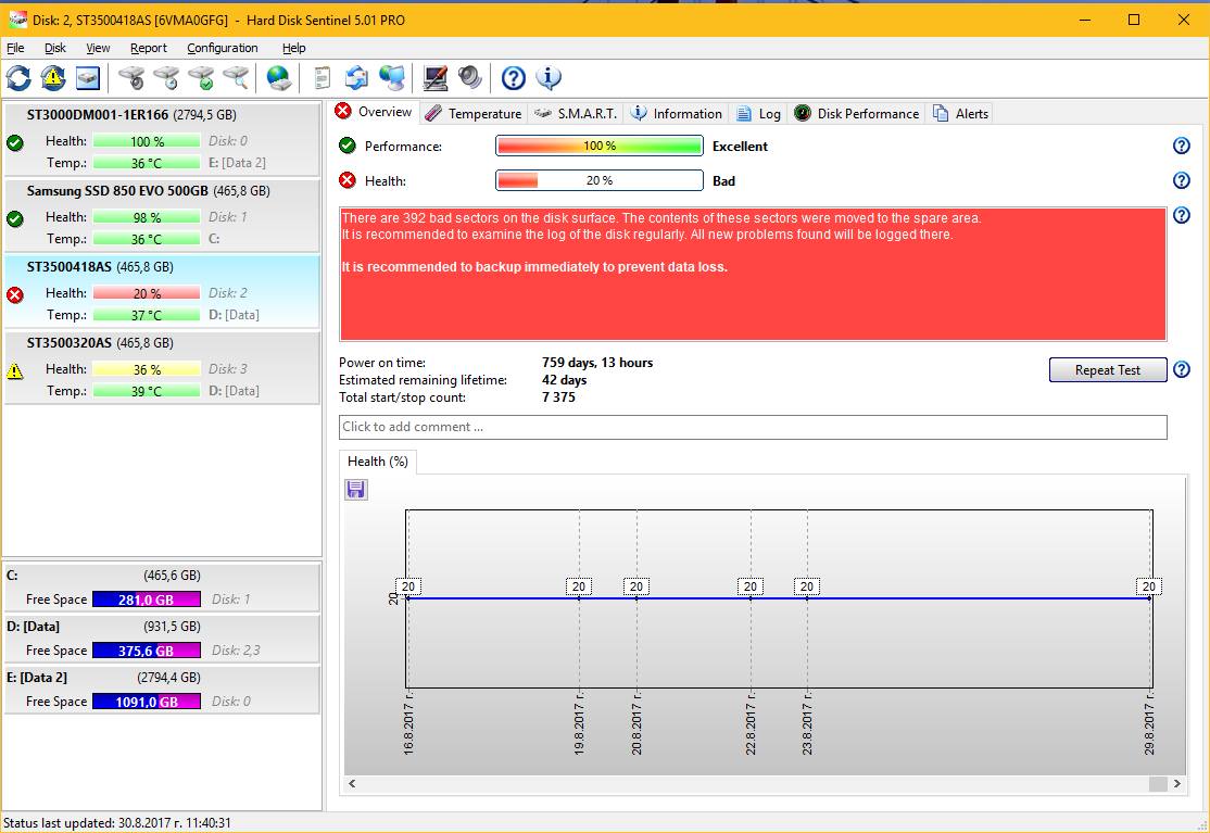

Не го мисли - в коша и това е. Консуматив, изтече ли  му гаранцията и щом почне да прави проблеми за друго не става. Аз имам 2 диска х500 гб - не ги знам на колко години и часове са, дава единия на 20% здраве с 392 заделени лоши сектора, но си работи перфектно. Другия е малко по-добре с 9 лоши сектора, но незнам какви си проблеми при завъратне, но и с него нямам грижи. От години ги чакам да умрат, но още си бачкат и си ги ползвам в райд масив с инсталирани игри - информация, която винаги мога да възстановя при нужда, поне да вършат някаква работа :)
