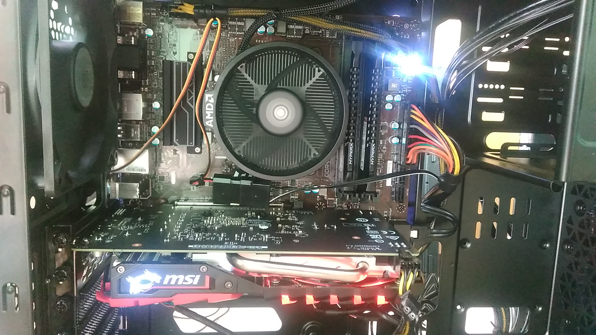

Ето и снимка от вътре
Нескопосана подредба на кабелите, но като за първи път толкова..моля ако имате някакви полезни съвети.

На снимките се вижда нещо закачено на видеокартата, ама не е много добре видимо - видеокартата изисква 6 пинов конектор от захранването да е закачен към нея, за да тръгне. Виж дали е закачен и дали е влязъл добре при тебе.
Ако и това не помогне - ресет на BIOS на дъното и повторен опит дали пали.
