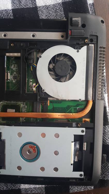

Благодаря за изчерпателния отговор.Мислите ли,има прах,защото самата перка се върти много добре
Трябва да се свали всичко. Купи си хубава термопаста (Arctic MX-4 или нещо подобно, разгледай тестове на термопасти и си прецени). Към вентилатора, където отива медната тръба, отгоре има едно като тиксо, то се маха и там се отваря - най-вероятно се е насъбрал прахоляк - става като килимче - трябва хубаво да се изчисти. Виж това - картинките под клипчето:

Ako се страхува и не му е ясно ,най-добре е да свали само вентилатора ,да го почисти с прахосмукачка, а радиатора да го изчисти внимателно на место . Боклукът се вижда и с четчица ще се махне.Аз дори правя и друго ,колко е правилно не знам ,но на вентилатора след почистване внимателно махам станиола и със спринцовка /тънка/ слагам капчица масло/пълна синтетика/ ,само на горната втулка . Всеки вентилатор има луфт по оста и леко го раздвижват нагоре и надолу за да се разнесе маслото . Внимавам маслото да не е много ,ако трябва попивам го.Но най-хубаво е както е написано над мен.
ПС Сега видях снимките . На перките има прах ,той променя звука на вентилатора. На този вентилатор смазване не трябва.
Редактирано от bigiadri (преглед на промените)
преди 1 час, bibona1990 написа:
Благодаря за изчерпателния отговор.Мислите ли, че има прах,защото самата перка се върти много добре
;)  Направо да се чудиш как някой по-едър прах не е счупил някоя перка. Какво очкваш да видиш, това не е вътрешността на комбайна клас доминатор.
