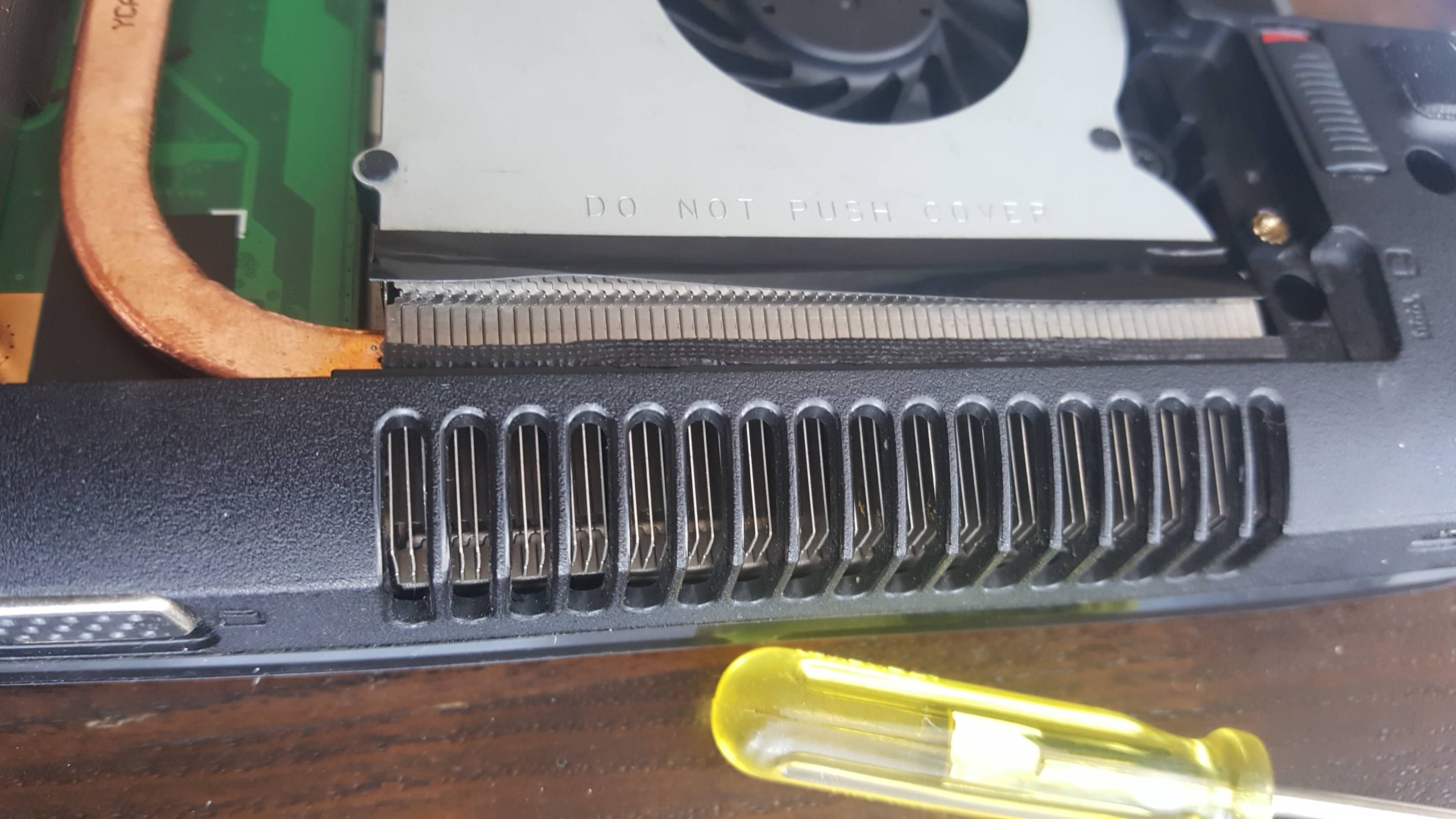

А ако не съм го направила всичко добре какъв проблем да очаквам като го включа( да съм готова и за това евентуално) :\
Преди да махаш охладителя трябваше просто да махнеш вентилатора, да го почистиш както и самият радиатор и да тестваш. Ако темепратурата се вдига бързо до 95 градуса значи охладителя си е заминал.
преди 8 минути, bibona1990 написа:
От самото сменяне на термопаста не очаквай нещо фрапантно. Стига да не слагаш прекалено малко(което доста трудно ще се случи), няма да имаш проблеми.
Охладителя просто го връщаш обратно и гледаш да си пасва добре на мястото.
Стягането на болтовете - НЕ ПРЕКАЛЯВАЙ! Ако нямат някакъв стопер, тогава стягаш докато не усетиш повечко зор. Ако отвертката почне да изпуска, спираш, иначе може да захабиш отвертката или каналчетата на болтовете.
Не забравяй да свържеш вентилатора(онова малко конекторче, за което питаше по-рано).
От цялата тая процедура очакваш просто по-ниски(ако си се справила) или по-високи(ако не си се справила) температури.

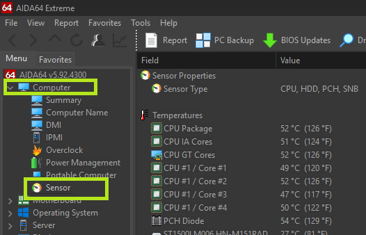

Инсталирах аида64,но много,много не ми е ясна...стартирам я и гледам само две диаграми...и нищо не чаткам
Отиваш в раздел Sensor(Датчик) и следиш там. Имай предвид, че програмата скрива някои неща, докато не я регистрираш.
Редактирано от hudyr (преглед на промените)
Току що изгасна отново,излезе ми малък прозорец,но не успях да видя какво пише....очевидно си плаче за сервиз...
CPU 70°
CPU 1 70°
Diodo PCH 74
