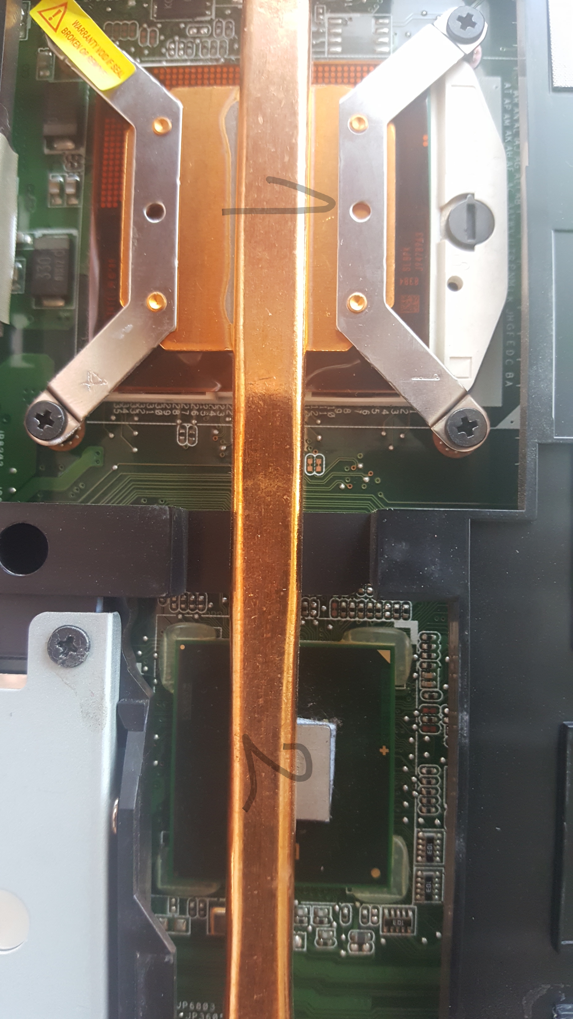

А тази черна лепенка приличаща на изолирбан,сменя ли се с нова или просто се лепи отново?
Да разбирам ли също,че на снимката   N1е с термопаста,а 2 е с термолепенка(трябва да си взема и това и там не се слага от пастата)?
Изолирбанда на вентилатора с радиатора няма какво да го сменяш той просто ти държи двете неща заедно. А при тебе като гледам нямаш термолепенки, това 2 което си написал е графичния чип, горното е процесора - и двете са с термопаста. Изчисти хубаво старата паста от чиповете и тръбичките и сложи нова. Термолепенката е като дъвка - лепкава е, а термопастата е мазна, освен ако не е изсъхнала.
преди 24 минути, Радослав Матев написа:
Напротив, 2 е чипсетът. Моделът няма amd/nvidia графика. Там има лепенка, не паста. Ако е здрава(няма фрапантни пукнатини/откъснати парчета), няма нужда да се сменя. Единствено трябва да се смени пастата на процесора и да се изчисти радиаторът.
преди 1 час, hudyr написа:
Но се слага само лепенка ако се сменя,нали,без паста и има ли значение каква
Редактирано от bibona1990 (преглед на промените)
преди 13 часа, hudyr написа:
Като тръгнеш да търсиш термолепенки ще видиш, че навсякъде са с някакви размери. Дължина, ширина, дебелина. За това си измерваш твоята лепенка с една линийка и така пазариш(това ако има нужда от смяна!) .

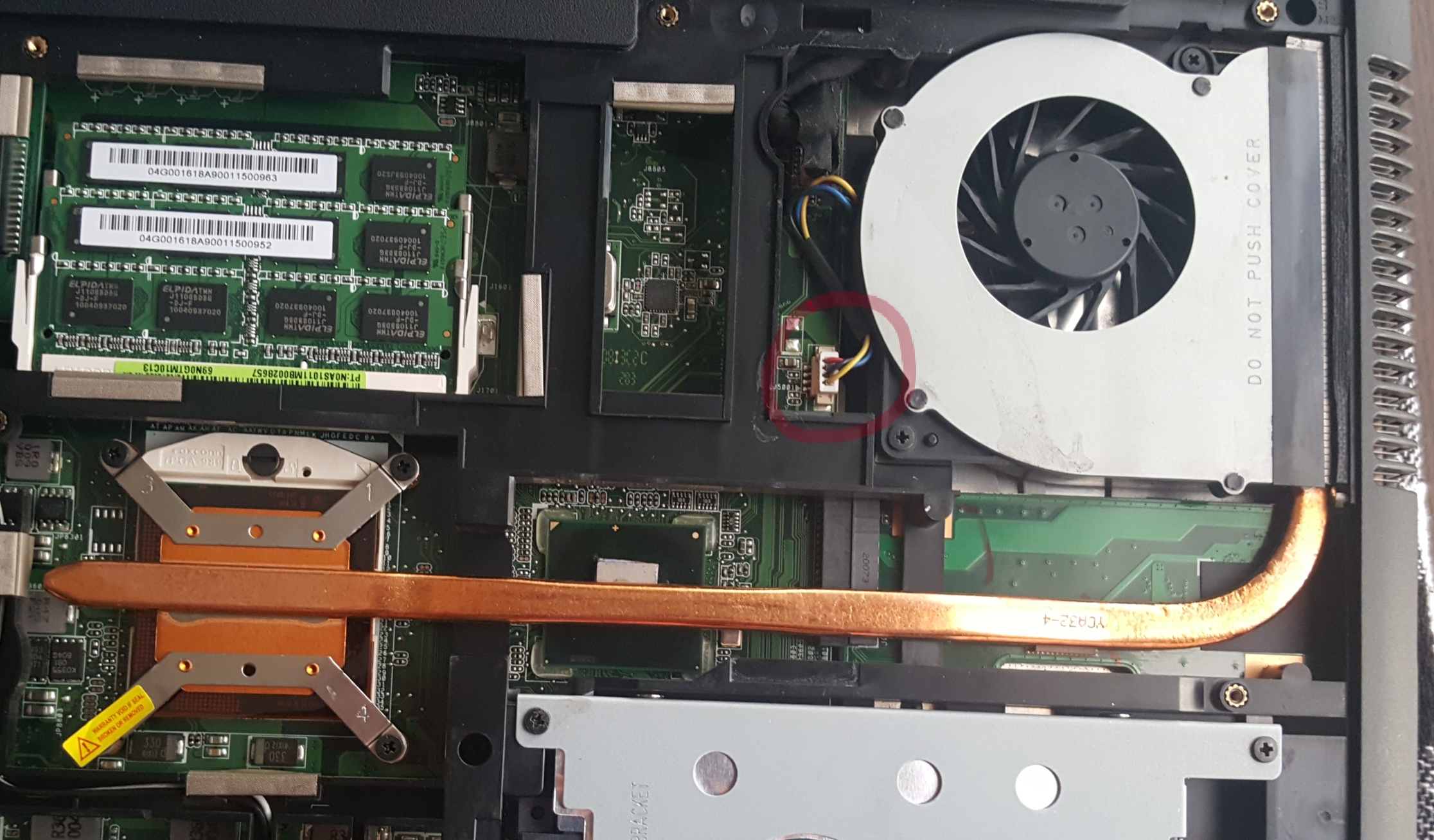

А сега друг въпрос...свалих всички болтчета и не помръдва,не мога да го сваля,есе едно е залепено с лепило не с паста.Някакви идеи
За кое става дума? За медната тръба, за вентилатора?
Ако не си го махнал - махни първо вентилатора.
А охладителната система (тръбата с планките за процесор и графика) ако е спечена ще трябва внимателно да я отлепиш.

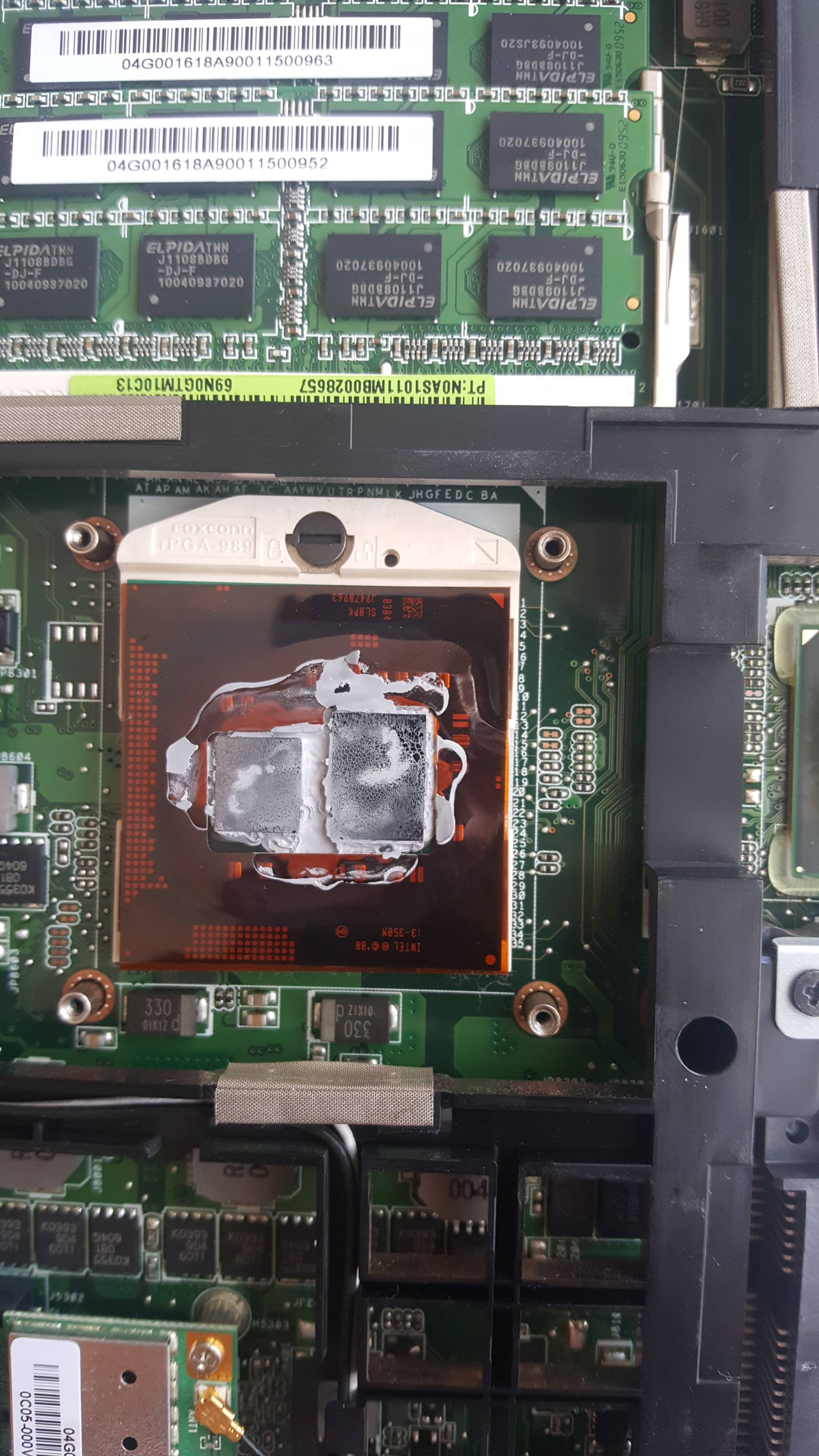

Махнах ги.Сега ме интересува да махна ли тази лепенка да я чистя и да я слагам ли после пак
И си купих една паста(препоръчаха ми я в магазина)но после видях,че е китайска-CoolBox.Да я сменя ли за друга?
http://coolbox.es/cajas-pc-y-componentes/3436-pasta-termica-h70.html
Е нямаше ли някоя по-известна марка, че си взел такава? Arctic mx-2, mx-4? Аз не бих пробвал тази, освен ако няма нещо по-добро. А лепенката може и да не я махаш, ако не ти се занимава - само изчисти старата паста най-вече върху процесорите.
преди 9 минути, Радослав Матев написа:
Имаше мх2 и май ще я подменям.А чистенето ще е доста трудно май защото има паста чак под лепенката

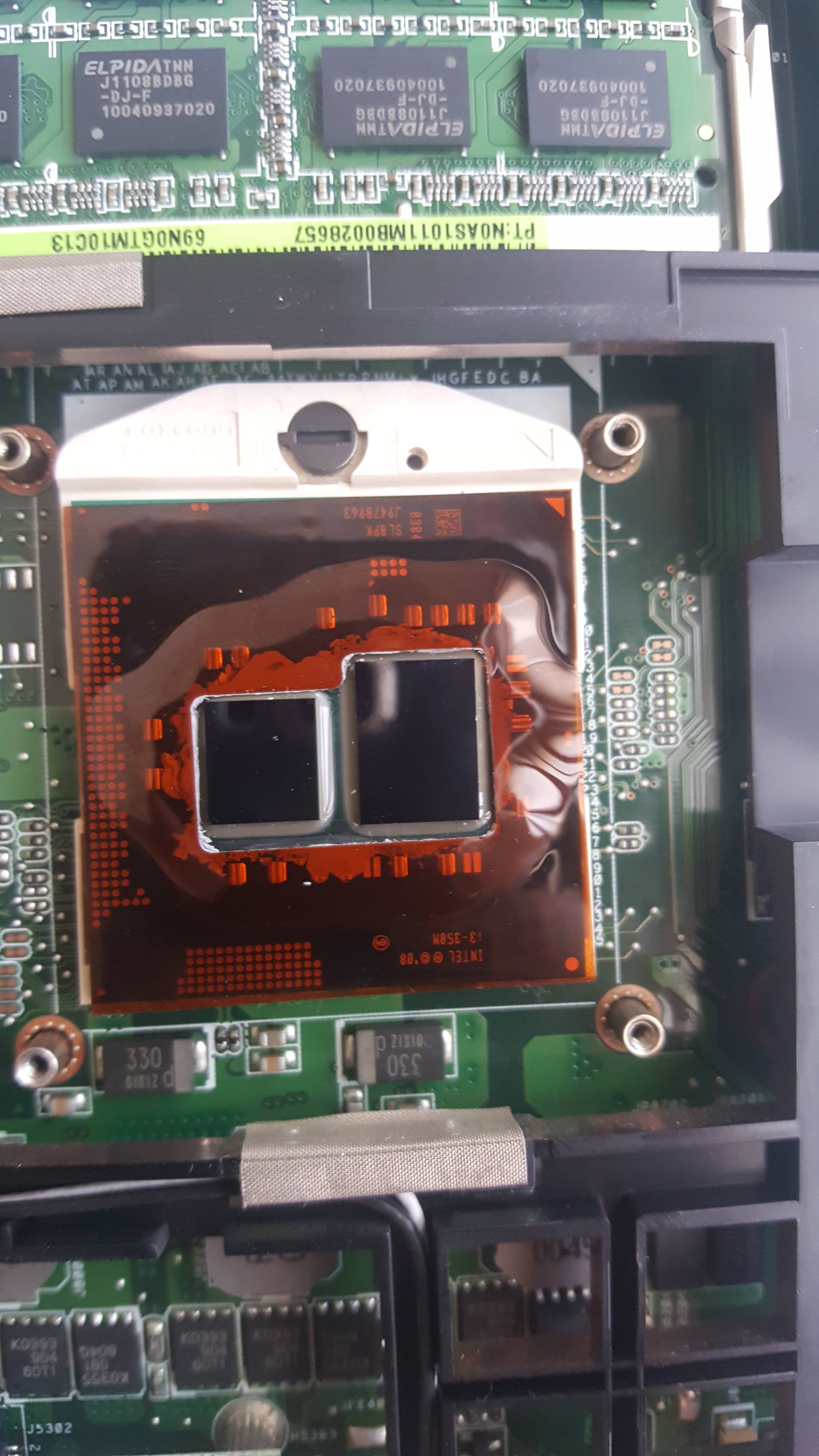

Под лепенката не се занимавай да чистиш въпроса е процесорните повърхности да са чисти, за да може като сложиш нова паста да направи хубав контакт с охлаждането, което също трябва да е чисто.
Тази лепенка я вдигаш, вземаш един 95% спирт и с клечки за уши почвай да тампонираш. Целта е да напоиш обилно със спирт, за да може после със суха клечка да махаш пастата по-лесно. Опитай да почистиш и лепенката(внимателно, че може да я скъсаш). след това върху CPU и GPU (правоъгълника и квадрата) топваш едно топченце термопаста(д/г колкото грахово зрънце), слагаш обратно лепенката и после охладителя.
Нищо не пречи и да остави старата паста - с този спорт може да повреди нещо докато търка. А и грахово зърно за тези миниатюрни повърхности е много - по скоро се слага малка капчица в средата колкото пшеничено зрънце.
преди 13 минути, Радослав Матев написа:
А баш толкова, ама на мен ми се въртят грахови зърна в главата. А напластената паста под лепенката изолира в известна степен. Аз редовно си я чистя. Клечка за уши няма какво да повреди. С клечка за заъби е по-възможно.

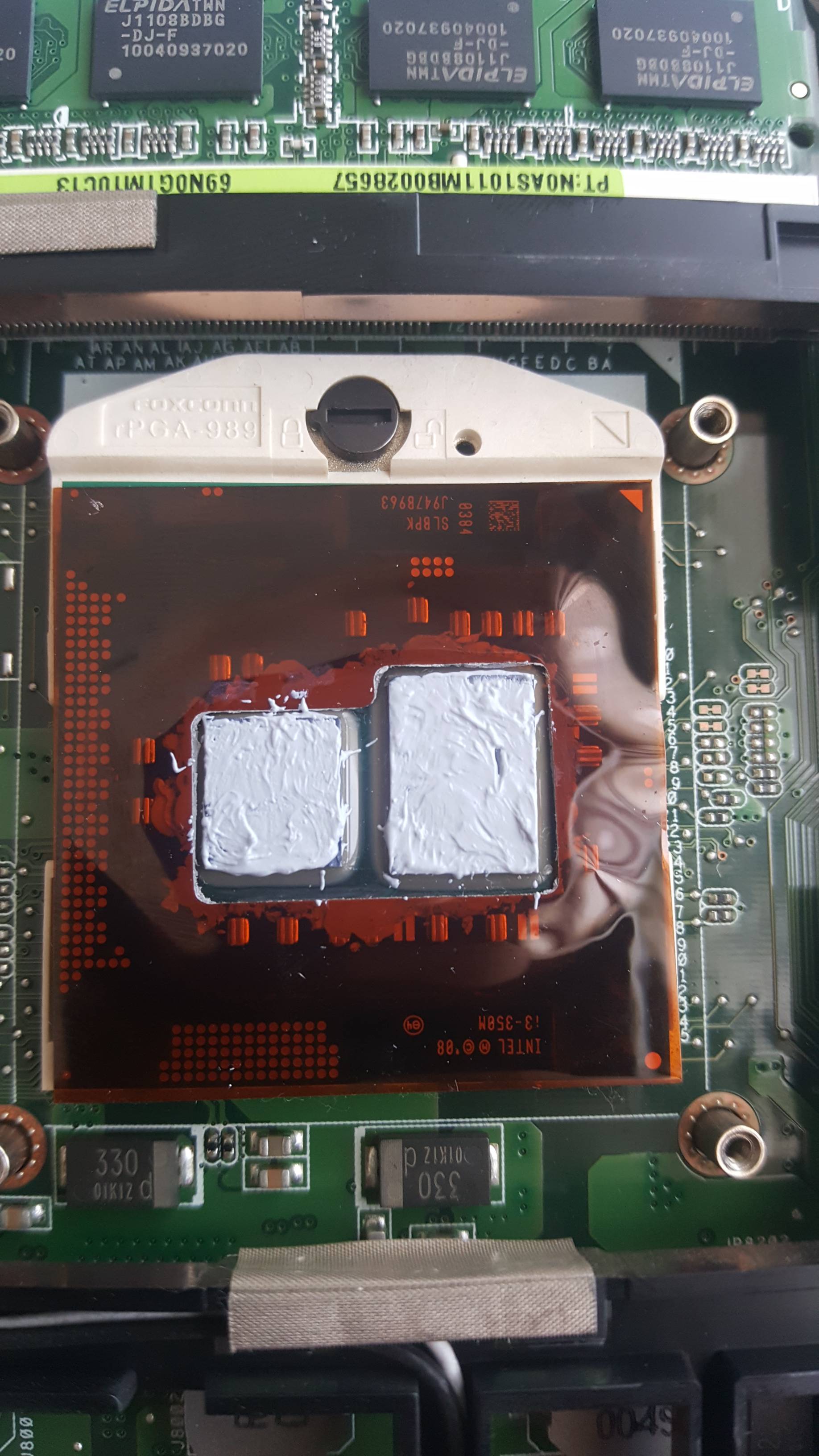

преди 8 минути, bibona1990 написа:
Така добре ли е...има паста само под лепенката
Бива.
Редактирано от hudyr (преглед на промените)
преди 8 минути, hudyr написа:
Кое?
Пастата,така добре ли е сложена
Или да я трия и наново
И така става, но по принцип няма нужда да я разнасяш. Като сложиш и стегнеш охладителя, тя сама се разнася от натиска. Няма нужда да я слагаш наново сега, просто имай предвид за напред.
И да излезе отсрани няма проблем
