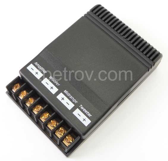

Нискочестотния говорител е 120 вата 8 инча 8 ома.Средния е 50 вата 8 ома 6 инча.Пищялките са 20 вата.Намерих трилентов филтър въпроса ми е как да го свържа към говорителите и към усилвателя има ли някаква схема ,и ако има моля да ми я кажете.

Този филтър е за едно тяло -
на
Amplifier - от усилвателя
Woofer - бас
Midrange - средни
Tweeter - високи

Ще покажеш ли говорителите с техническите им характеристики?
Този филтър не става.

И как прецени че този филтър не ставал?  Стига да е импедансно съгласуван с високоговорителите и те да възпроизвеждат достатъчно широк честотен спектър, няма причина да не работи. Размера на кутиите може да се избере според някоя фабрична тонколона, общо взето говорителите и кутиите са еднакви, като изключим българските.

Филтъра не става.
От хора дето не могат да сковат и кочина акъл ми не трябва. Имаш претенции, че си чел Попянев, но не си разбрал нищо от прочетеното. Достатъчно глупости написа - стига толкова. Престани да налагаш измислиците си.
Ще цитирам глупостите ти за да се поправиш, а не да скачаш така импулсивно и първично като маймуна. Мислех си че писането не е като говоренето и хората докато четат ще имат време да помислят, но ти и други дъртаци чули не дочули се тресете като Тарзан на дървото. Говорех за филтъра на снимката, а не за филтрите от книгата на Попянев и този който го е произвел би трябвало да е достатъчно грамотен за да избере най-подходящия честотен обхват на който да свири тонколоната. Когато плюеш по нещо, уточни защо плюеш, защото невежият може да те послуша и да тръгне да прави грешни изчисления и да купува скъпи материали и да навива по 2 кг. бобини, вместо да си купи готовото, изчисленото и евтиното и да си спести доста труд и време.

Все пак аз съветвам автора да си потърси готов филтър, ако държи тонколоната му да е трилентова, стига да отговаря на импеданса на говорителие. А намотъчна жица трудно се намира и е много скъпа.
